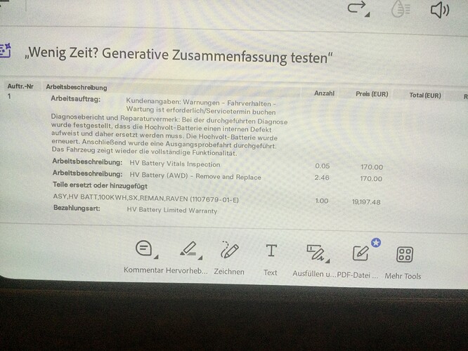

Montagmorgen mit dem Leihwagen zu Tesla. Unser X steht schon in der Halle, hat nicht viel Wasser abbekommen, alles ok. Bis auf die HV Batterie natürlich, die den Geist aufgegeben hat. Ersatz? In ein bis zwei Wochen. Ersatzwagen? Haben wir leider keinen. Also mit dem Leihwagen nach Hause.

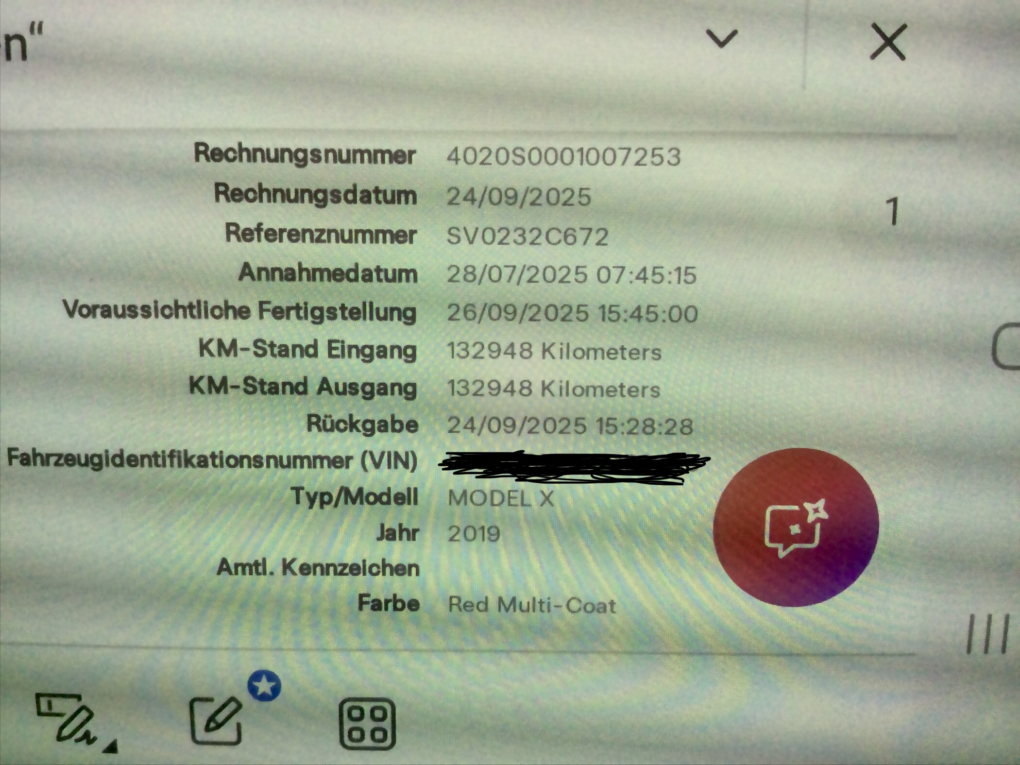

Es ist Ende September und hat auf den Tag genau zwei Monate gedauert! Wir also in den Ersatzwagen und zu Tesla. Unser X stand vor der Halle und war fertig - dachten wir. Als wir losfahren merke ich sofort, daß etwas nicht stimmt. Das Lenkrad steht schief und der Wagen ist extrem schwammig in der Lenkung. Sofort zurück zu Tesla.

Das schlimmste ist für mich ja nicht die Dauer.
Sondern das die eine 20t€ Reparatur machen und keine Probefahrt :see_no_evil_monkey:
