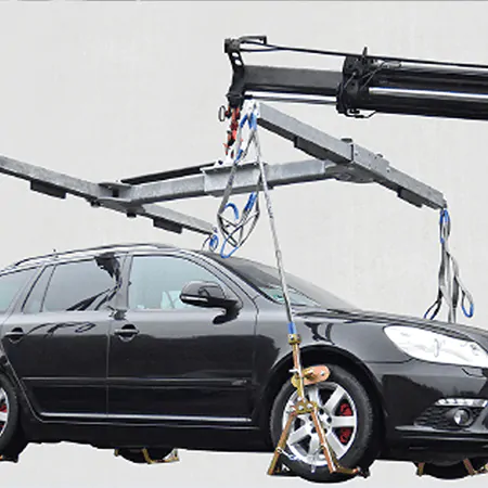

Die Lenkung war defekt, dafür ist der Transporteur verantwortlich, einen Tesla mit einem Kran auf ein Auto zu heben ist nicht vorgesehen, sondern üblicherweise wird er hoch gezogen über eine Rampe, oder halb auf gebockt und hinten Doppelräder drunter.
Das sind die Transportvorschriften. Wenn ein Auto mit dem Kran hoch gehoben wird, wird oftmals einiges falsch gemacht.
Das hier sind die Vorschriften dazu:
https://www.tesla.com/ownersmanual/modelx/de_us/GUID-B2B9E17B-E1D5-4C48-9306-AC62A375038D.html
Alles was der Transporteur anders macht, ist doch nicht Tesla dran schuld. Die müssen da auch nicht zu geben, dass es einen Schwachpunkt gibt, wenn man falsch transportiert?!
Die Lenkung hatte einen Hieb, das kann man denen ankreiden, dass die das nicht gemerkt haben. Nur… Leute… jeder macht Fehler! Das mag einer gewesen sein, aber der Rest haben die doch nichts verbockt… klärt mich auf?
Ihr geht davon aus dass Tesla die Lenkung kaputt gemacht hat? Warum? Das ist doch einfach sehr unwahrscheinlich. Das Fahrzeug wurde falsch transportiert, die Wahrscheinlichkeit, dass das dort kaputt ging, ist einfach viel größer… oder ich habe was falsch verstanden?
Dass Abschleppunternehmen große Fehler machen ist üblich und eher die Regel als die Ausnahme. Ich kenne einen Ram bei dem sind die Felgen gebrochen, als er am Kran hing, weil die Schlingen falsch befestigt waren… Abschleppunternehmen hat Reperatur verweigert, weil sie sagten die Felge sei kaputt gewesen vor dem Anhängen… es wurde dann mittels Bilder nachgewiesen, dass die Schlingen falsch befestigt waren…

  3. Auf den Abschlepper ziehen ging nicht, er hat den Wagen hochgehoben. Dabei sind die Vorderräder nicht gedreht worden. Das Lenkrad stand bei Übergabe auf etwa 10 Uhr.
  4. Der Wagen stand bei Tesla schräg rechts vor der Halle und wurde am Morgen in die Halle gebracht. Dabei muss die Lenkung nach links bewegt worden sein sonst hätten sie durch die Wand gemusst.

Man darf ihn eben nicht anheben… der Link beschreibt die möglichen Abschleppvorschriften wie sie von Tesla vor gegeben sind… viele Dinge werden in Werkstätten nun mal falsch gemacht, so werden Teslas auch oft nicht an den vorgeschriebenen Stellen aufgebockt… z.B. auch der TÜV… da muss man teils dann rein grätschen…

Selbstverständlich ist es vorgesehen einen Tesla mit dem Kran anzuheben. Und solange das entsprechende Werkzeug verwendet wird ist das auch völlig unproblematisch:
Nicht dass wir aneinander vorbei reden. Im Link / Bordbuch lese ich nur etwas, dass kein Rad beim Transport / schleppen den Boden berühren darf.
In dem Fall wurde das Fahrzeug angehoben.

In der Anweisung für Transporteure aber nicht… den Link dazu habe ich oben eingestellt.
Da ist eigentlich alles bebildert…
