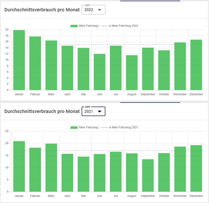

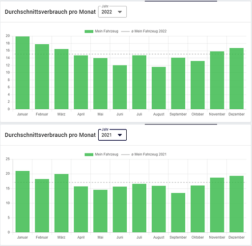

Mal zum vergleich, mein Model 3 2020 (noch ohne WP) mit 55kWh LFP Akku.
Meine Pendelstrecke beträgt ~25km einfach über Klein-Stadt und Land-Straßen in der Schwarzwald Region.
Der Durchschnitt über alles liegt bei etwa ~16kWh auf 100km.
