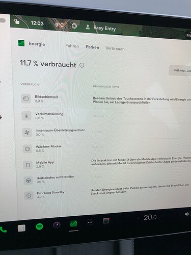

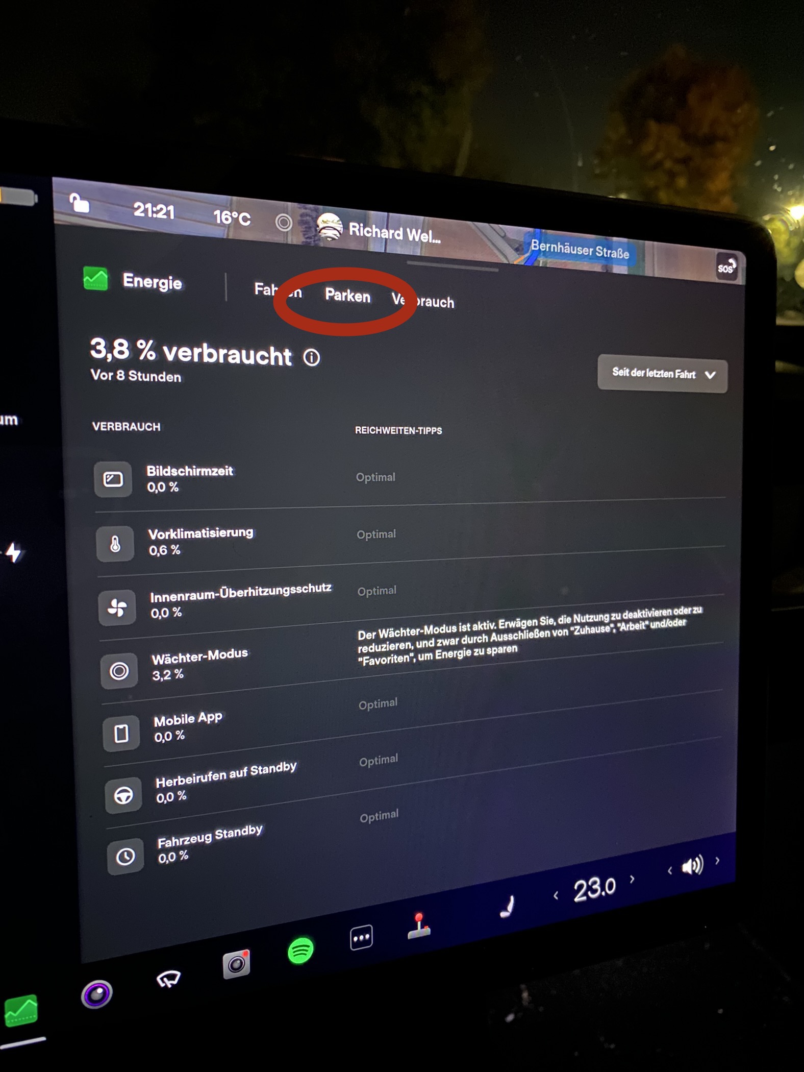

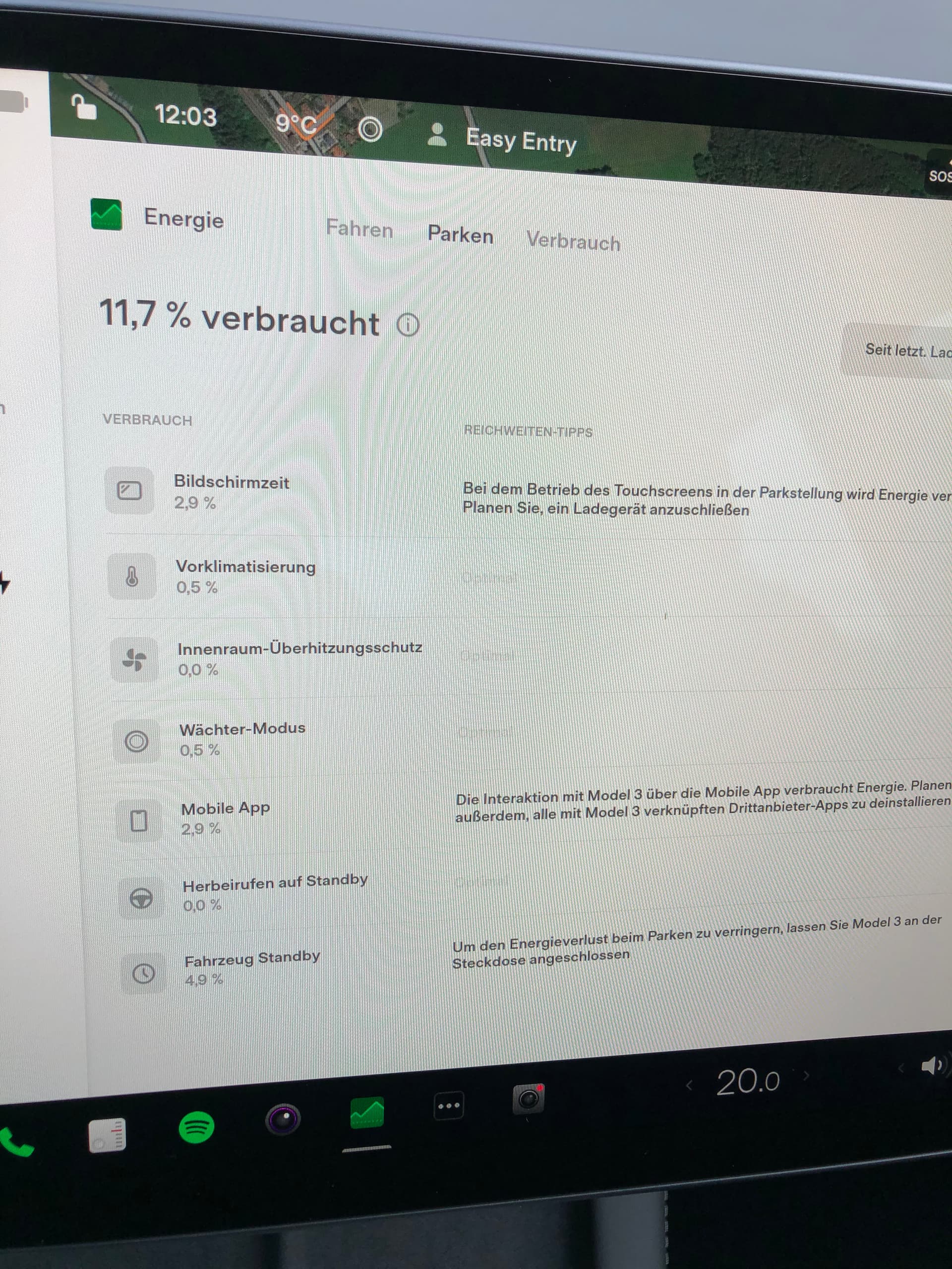

Mit der 2022.36 allerdings sind die auch im Energiegraphen sichtbar, da kann man sich dann alles anzeigen lassen was wie viel Strom verbraucht. Wenn @Roland85 schon die 2022.36 hat würde ich mir die Statistiken dazu mal anschauen :slight_smile:
Genau einfach mal in den Energiemonitor gehen und bei Parken mal schauen. :+1:
Hab ich mir auch mal angeschaut. Fahrzeug Standby relativ hoch. Aber was macht man da?
Achso ja das kann auch wieder sein, das ignoriere ich komplett, ist mir zuviel Gedöns.
Da hat dein Auto scheinbar Schwierigkeiten zum einschlafen.
Schaust du oft in die App rein? Weckt das Auto jedesmal.
