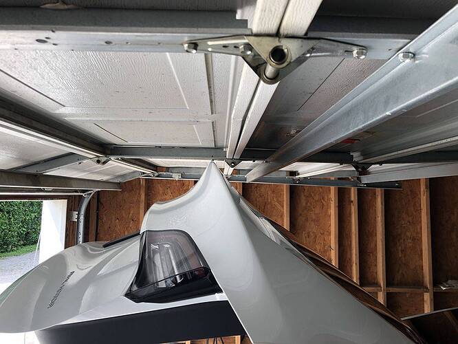

Die Frage ist, ob man (ohne Verrenkungen) bei ca 2125 mm Höhe überhaupt an den Kofferraum kommt. Wenn da mal jemand ein entsprechendes Foto machen könnte, das wär toll. Ich habe genau die gleiche Höhe unter dem Garagentor.
Du wirst dich schon ein bisschen bücken müssen denke ich. Das ist der Nachteil dieser Kofferraumform.
Schau mal hier, ich hatte eine ähnliche Frage, allerdings hab ich noch mal 10cm weniger Höhe als Du. @Faxe war so nett, die Klappe mal auf eine Höhe von 2m einzustellen, hier das Ergebnis:
Wenn ich mir das Bild so ansehe, möchte ich so nicht jeden Tag an den Kofferraum müssen.

Bei etwas Glück endet der Heckklappenspoiler zwischen den Verstrebungen am Tor, dann muss ich „nur“ 12 cm begrenzen, sonst werden es ca. 20 cm.
Denke aber das die Höhe der tiefsten Kante dann immer noch höher steht wie die beim Model 3 ohne Begrenzung. Hoffe ich zumindest. Notfalls dann die Begrenzung rein und beim einkaufen etc. die Klappe mit der Hand noch etwas aufdrücken, wenn erforderlich bei meiner Größe von 1,85 m. Dadurch wird die eingestellte Endposition nicht verstellt. Trotzdem schade, aber man kann nicht alles haben.

Bei 2m ist das sehr ungünstig. Habe im schlimmsten Fall 20 cm mehr und im besten Fall sogar 30 cm mehr.
Wäre sehr dankbar, wenn jemand bei 2,20 m und bei 2,30 m jeweils ein Bild machen könnte.

ich kann es gerne nach Auslieferung (spätestens 30.8.) austesten. Meine Garage hat zwar zwischen den Balken 2,5m Luft, aber bei den Balken 2,35m, sowie am Garagentor 2,2m.
Ich stelle Fotos verschiedener Höhen rein, wenn es dann nicht bereits einer getan hat.
Ich traue aber keiner Begrenzungs-Memory Automatik, sei es ein Update was einige gespeicherte Parameter wieder auf Default setzt, daher werde ich zur Sicherheit den Bereich in der Garage mit einer Aufschäumung versehen falls es doch mal ganz aufgeht
Das wär super, möglichst ab 2,10m. Und vielleicht kannst du nen Zollstock irgendwie dran stellen, damit wir ne Idee haben, wie groß die Öffnung ist.
