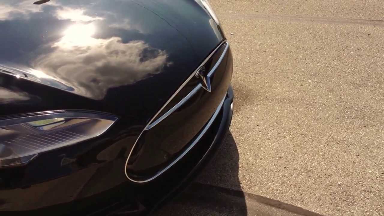

Entweder so Frunk manuell öffnen

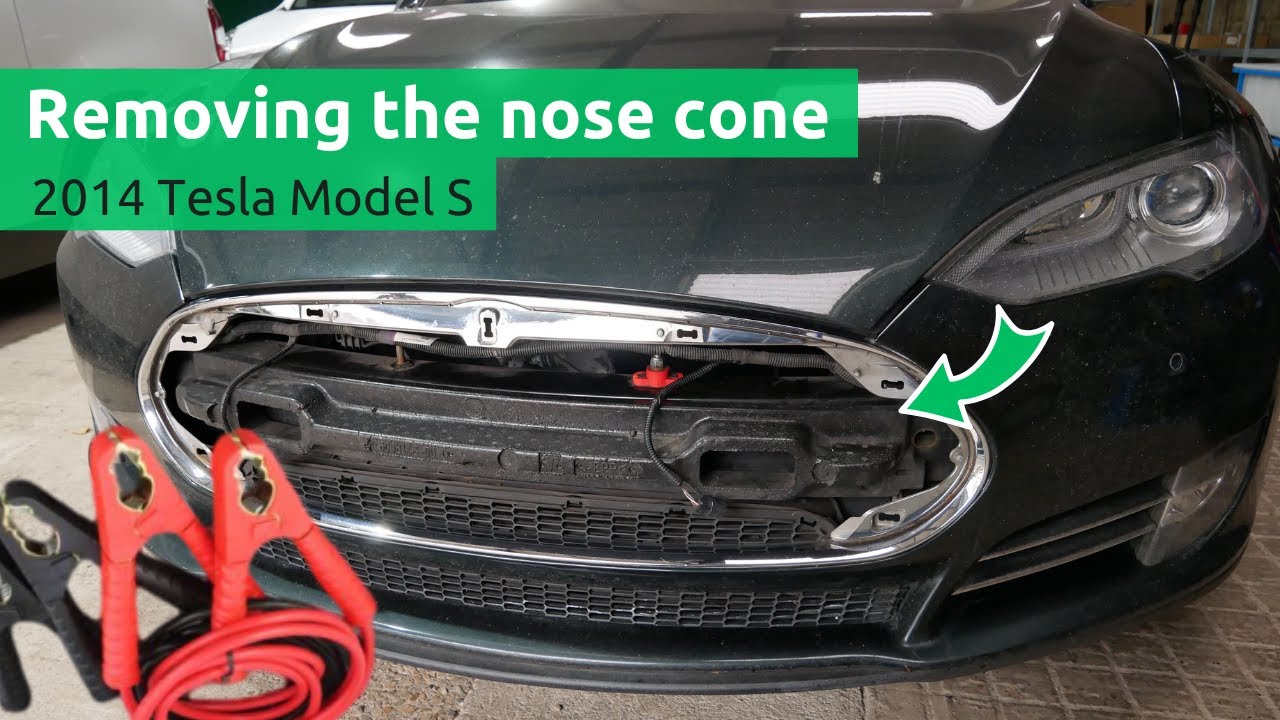

Oder so über nosecone

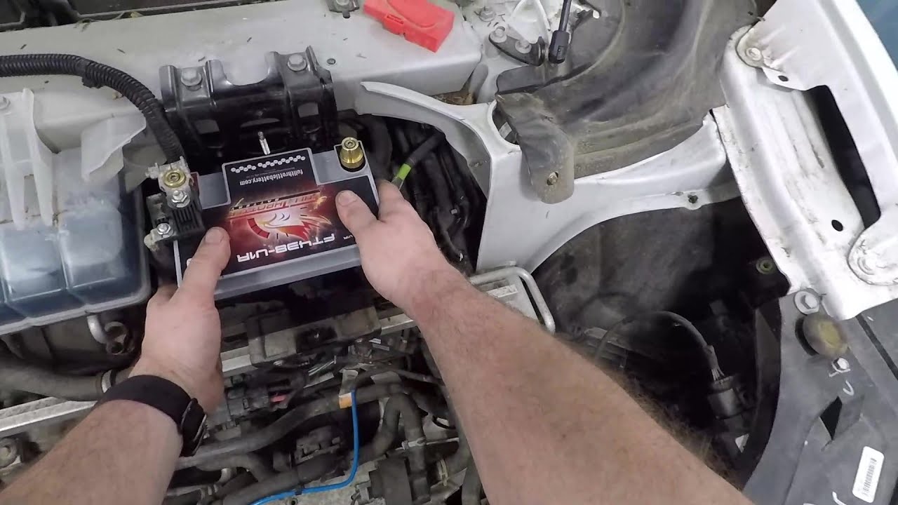

Falls er an die 12v Batterie muss hier noch ein Video, falls das mit der manuellen Öffnung des Frunk (siehe oben) funktioniert haben sollte.
Fenster auf, dann kannst du die Tür wenigstens jederzeit über die Notöffnung öffnen.
Wenn das Fenster aufgeht würde ich aussteigen und das Auto abschalten lassen. 12V-Batterie hält nicht lange (bei mir waren es weniger als 60min) wenn sie nicht nachgeladen wird, und das Boostern ist (erfahrungsgemäss) nicht ganz trivial.
Ich bekomme die nose cone nicht auf… den hebel hab ich nicht auf der beifahrerseite

Ja. Geht ziemlich schwierig wohl. Entweder wie im Video versuchen von oben nach unten zu drücken oder mit einer zB Kreditkarte oder ähnlich flachem wie zB Eiskratzer aus Plastik an den Rändern versuchen die nosecone zu lösen.
Aber der Abschlepper hat notfalls mit Sicherheit die passenden Werkzeuge dabei.
Diese Plastikteile zum raushebeln.
Nose cone is ab. Frunk bekomm ich so aber nicht auf. Zumindest müsste man die 12v laden können oder?
