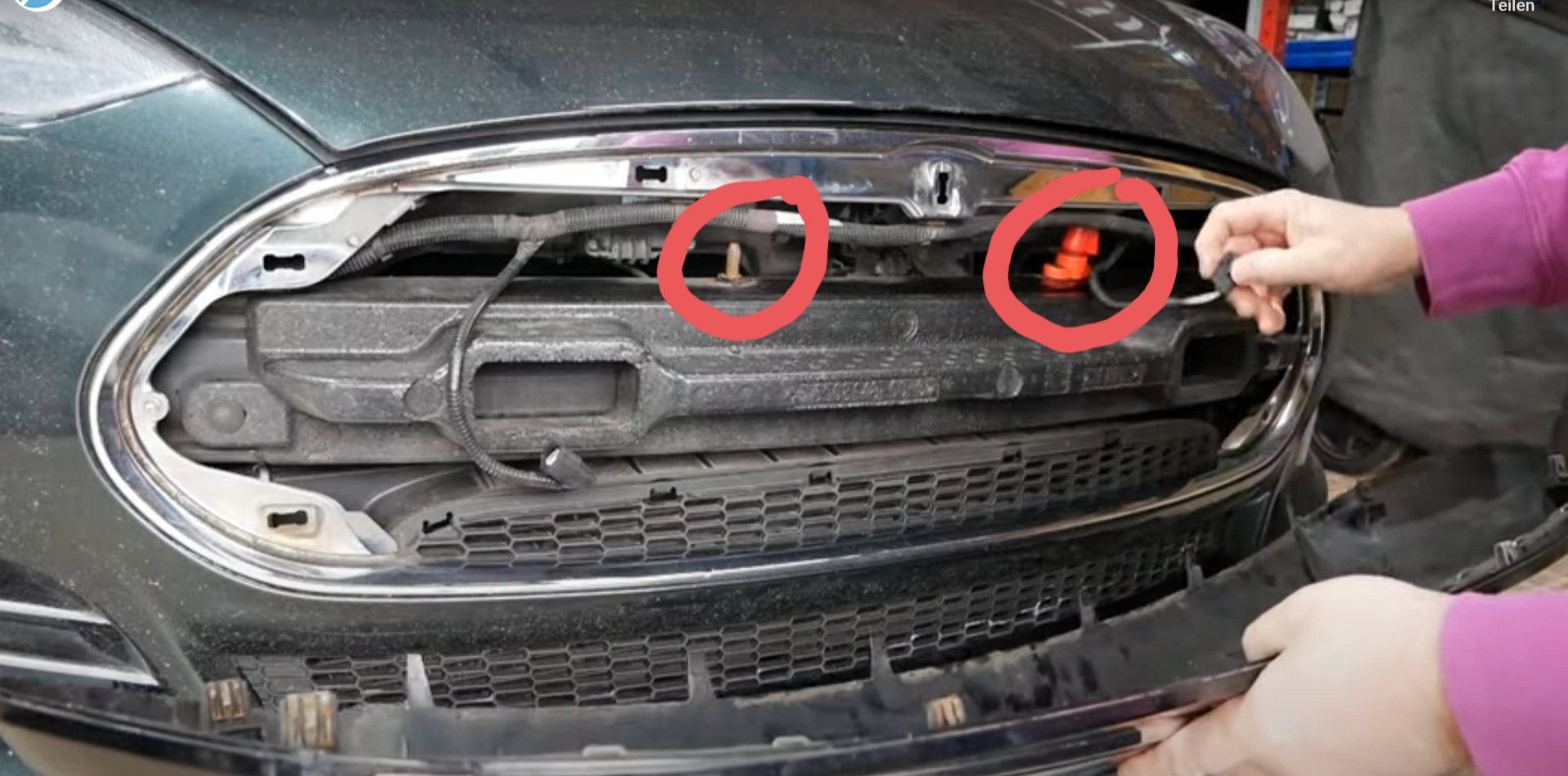

Ja. Wie im Video beschrieben. 12v kann so überbrückt werden.

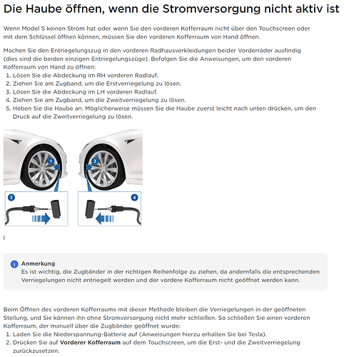

Bekomme den frunk nicht auf leider… im innenraum ist nichts und hinter der nose cone auch nicht
Das schon versucht?

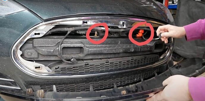

Schau mal. Die linke „Schraube“ ist quasi negativ Pol und die rechte positiv.

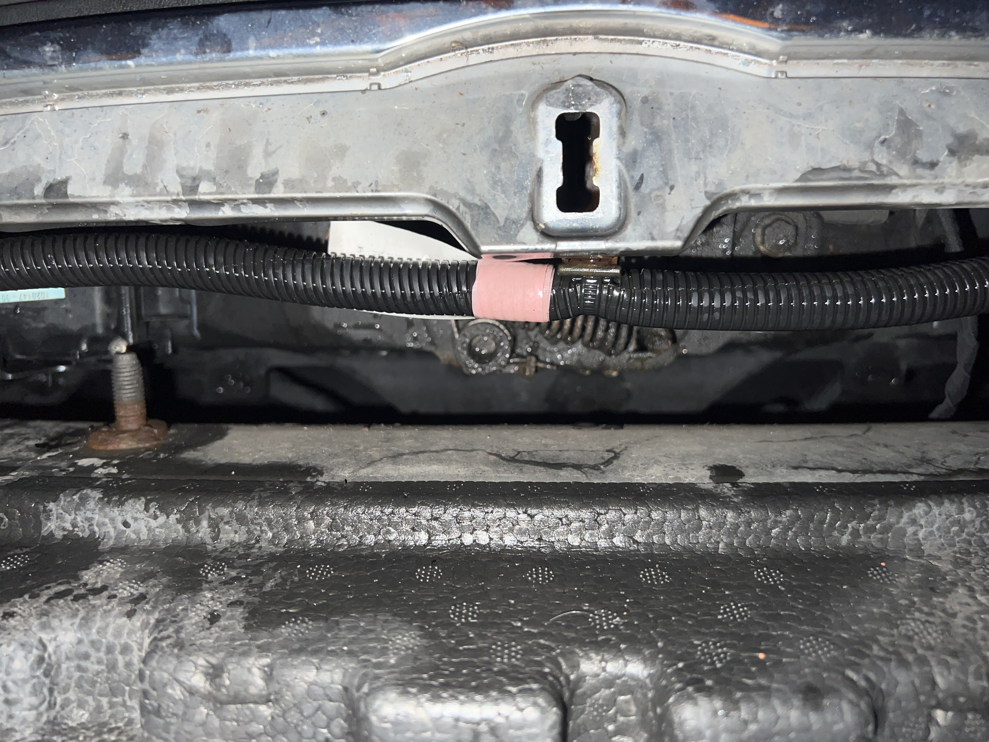

Auf deinem Foto dürfte die „Schraube“ die linke, also „negativ Pol“ sein.
Wenn der Abschlepper mit einer Starterbatterie dort überbrückt, müsste die MCU wieder hochfahren und du müsstest den Frunk öffnen können.
Hab ihn auf. Jetz brauch ich nur jemanden mit notsteomaggregst :smiley:
