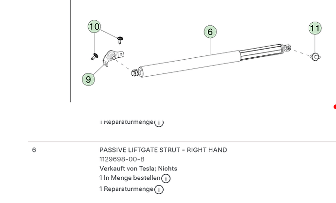

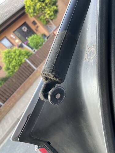

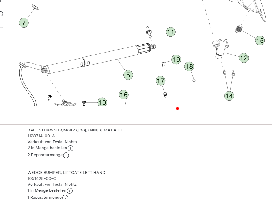

Ich musste zuerst den Anschlag (Bild unten Nr. 12) an der Klappe abbauen, damit die Klappe überhaupt wieder zu ging, da der Motor der Kappe nicht mehr komplett einzog und immer wieder ausfuhr und somit der Anschlag im Weg war. Gebrochen ist Nr. 11.
Jetzt frage ich mich gerade, ob der „Passive Liftgate Strud“ (Nr.6) auf der anderen (rechten) Seite ein Dämpfer ist, der defekt ist und somit die Motorseite überlastet hat. Weiß da einer von Euch was?
Wenn der Motor überlastet wird, sollte er stehenbleiben. Nach den Abriebspuren schaut mir das eher so aus, dass die Schraube ein wenig locker war und ständig minimal gebogen wurde, bis sie mit Krach aufgegeben hat.

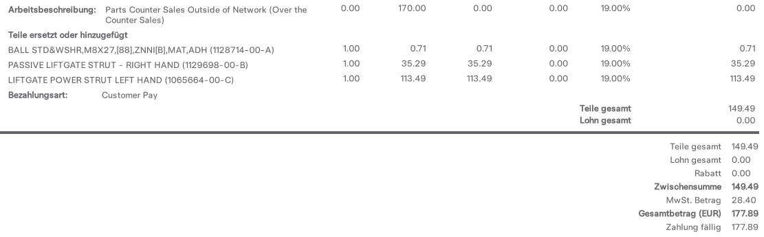

Die Heckklappe hat schon ein ganz schönes Gewicht. Habe jetzt folgende Ersatzteile per App geordert:
1x LIFTGATE POWER STRUT LEFT HAND 1065664-00-C 113,49 €
(Ausbauanleitung)
1x PASSIVE LIFTGATE STRUT - RIGHT HAND 1129698-00-B 35,29 €
1x BALL STD&WSHR,M8X27,[88],ZNNI[B],MAT,ADH 1128714-00-A 0,71 €

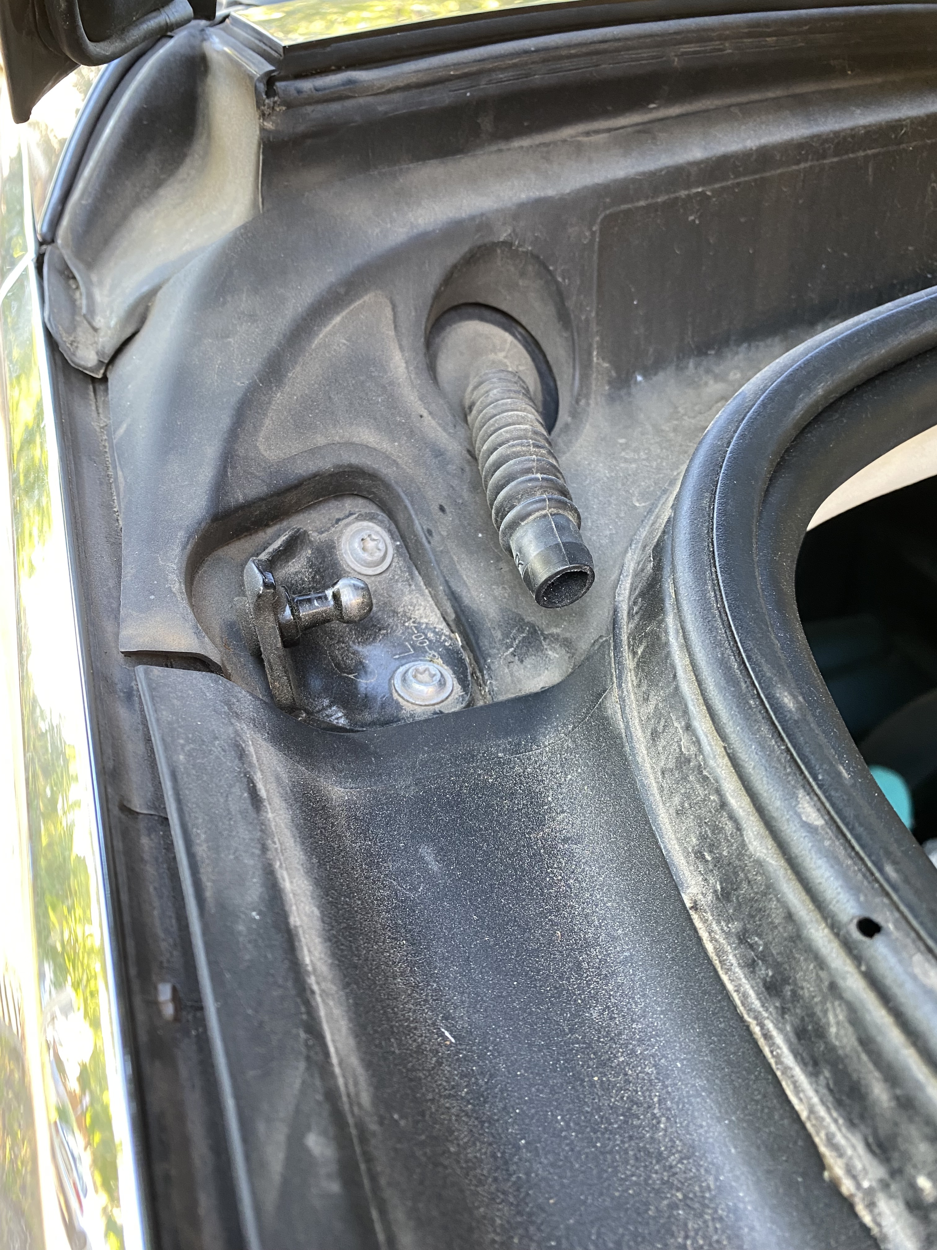

Den Sicherungsclip kannst du vorsichtig mit einem Schraubendreher anheben. Sollte nur nicht komplett abspringen, ist dann etwas mühsam wieder anzubringen. Dann fällt der Rest des Kugelbolzend raus. Ich konnte den Rest des Gewindes einfach mit einem Schraubendreher rausdrehen. Einfach mit etwas Druck rangehen ggf gibt es noch eine Kante vom Bruch. Es ist ja keine Spannung mehr drauf und Rost sollte dort auch nicht sein.

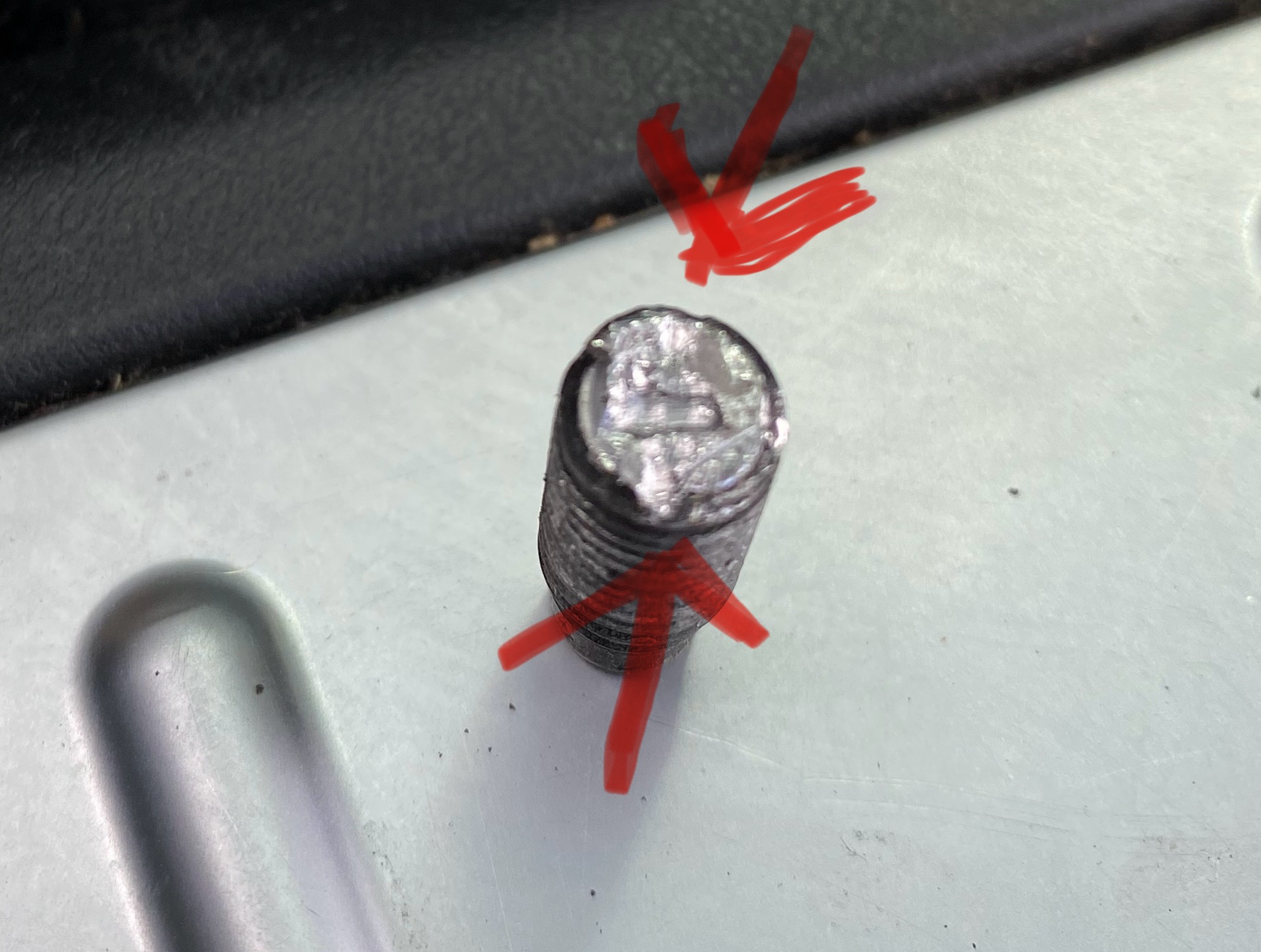

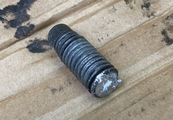

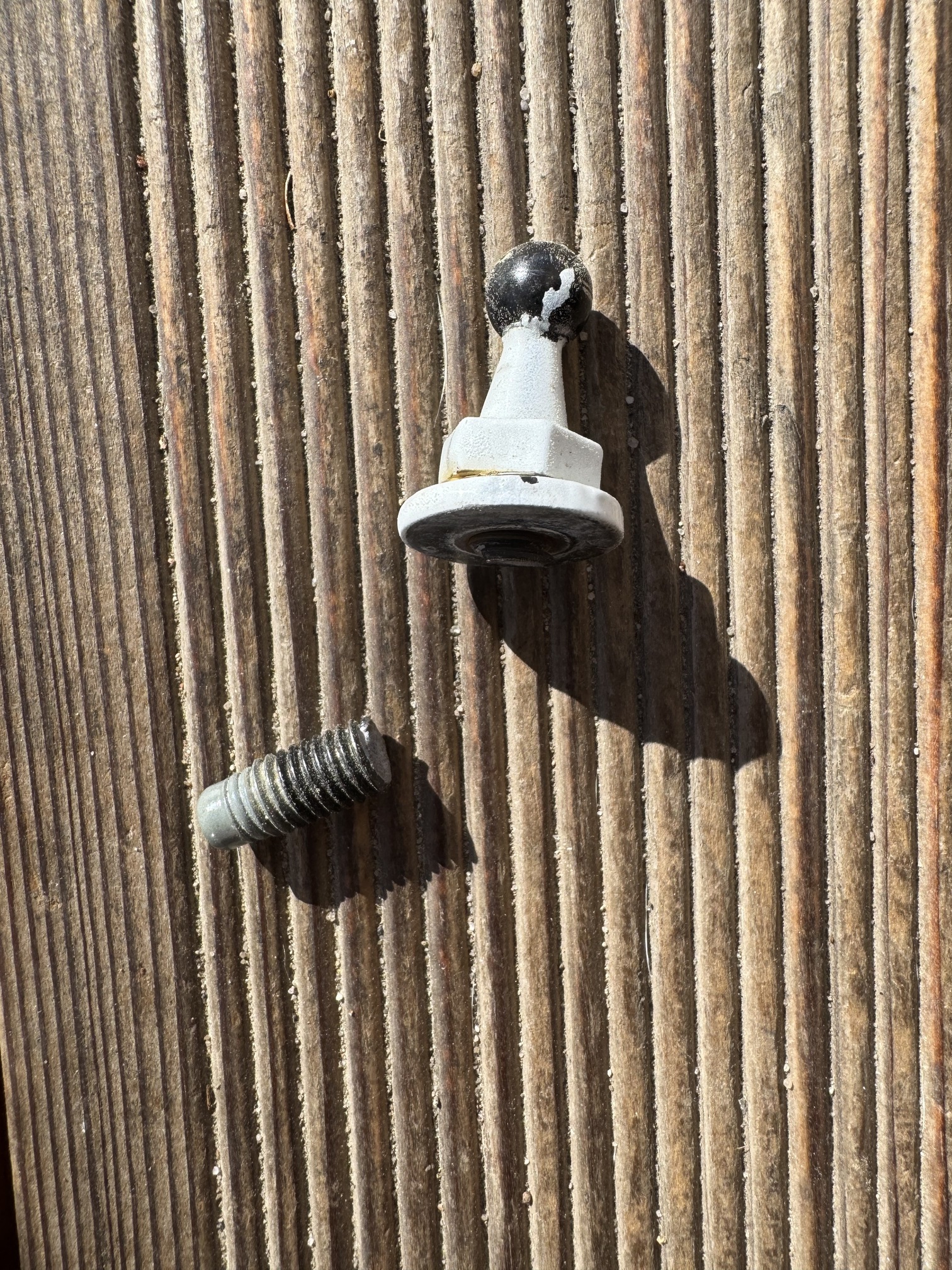

Hier mal ein Foto. An dem Gewindestück konnte ich mit einem schmalen Schraubendreher an dem abgesicherten Gewindegang ansetzen und vorsichtig rausdrehen. Geht aber wie du schreibst nur, wenn da nix fest gegammelt ist.
Deshalb werde ich ja auch den Dämpfer und den Motor tauschen. Bin echt neugierig, ob der Dämpfer noch funktioniert.
Wahrscheinlich hat bei dir die AutoKorrektur zugeschlagen und du meintest den abgescherten Gewindegang.

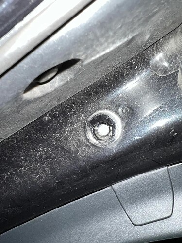

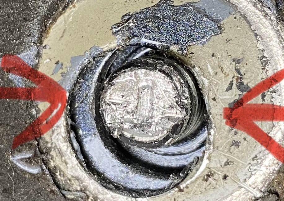

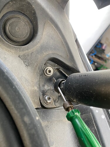

Das hat bei mir leider nicht funktioniert. Was allerdings funktioniert hat, ist, dass ich an der Außenseite zwei kleine Kerben mit einem Dremel hineingefräst habe. Hier konnte ich dann mit einem kleinen Schraubendreher ansetzen und die Schraube ganz gut raus drehen (in Drehrichtung stemmen). Zuvor hatte ich versucht, in der Mitte der Schraube einen kleinen Schlitz zu Fräsen und mit einem normalen kleinen Schraubendreher das Ganze rauszudrehen, hat aber nicht funktioniert. Wie schon vorher von einigen geschrieben war die Schraube nicht festgerostet da wohl dort kein Wasser hinkommt.
Die Pfeile zeigen auf die kleinen gefrästen Schlitze:

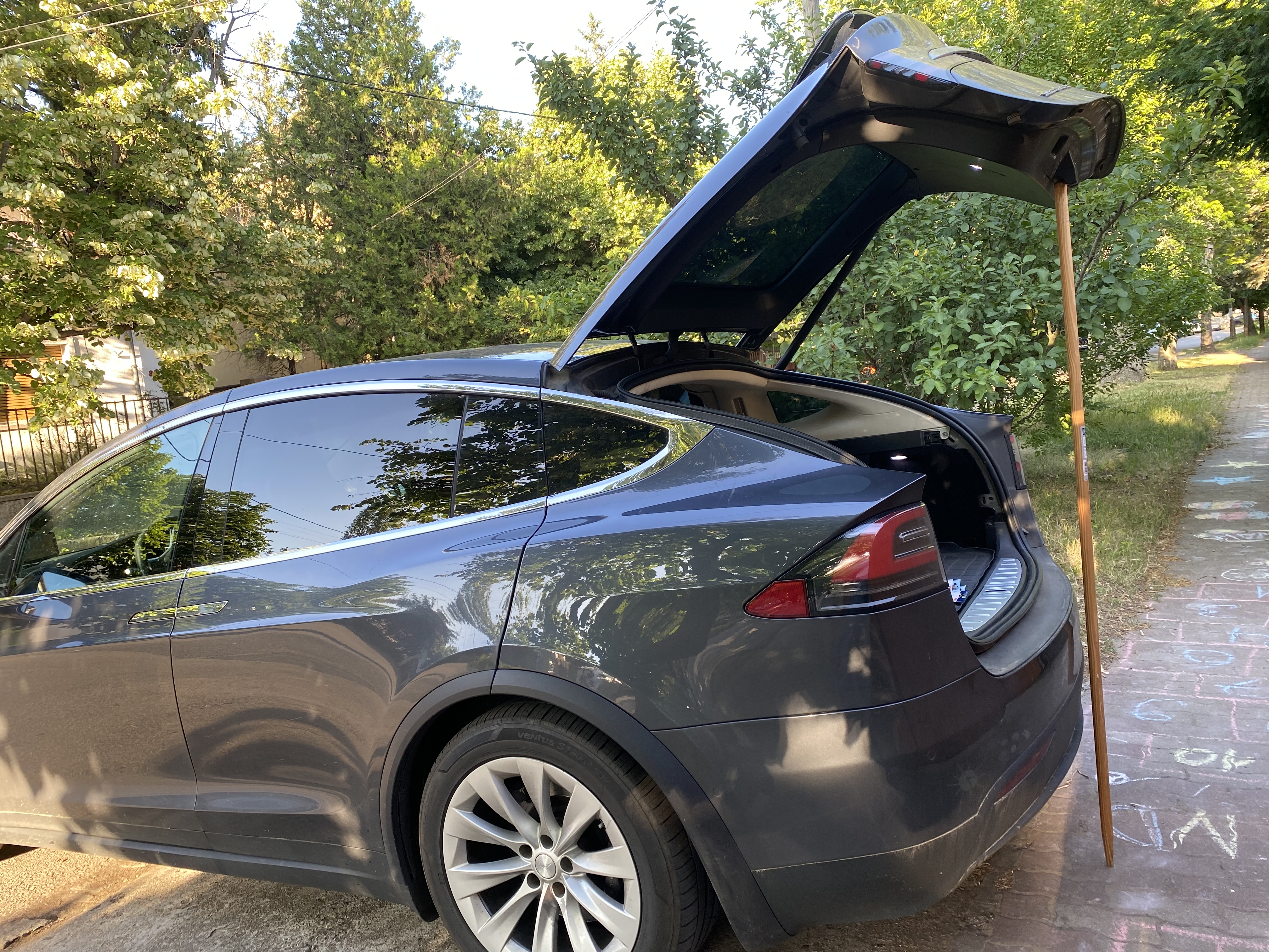

Mein bester neuer Freund ist momentan ein Besenstil:

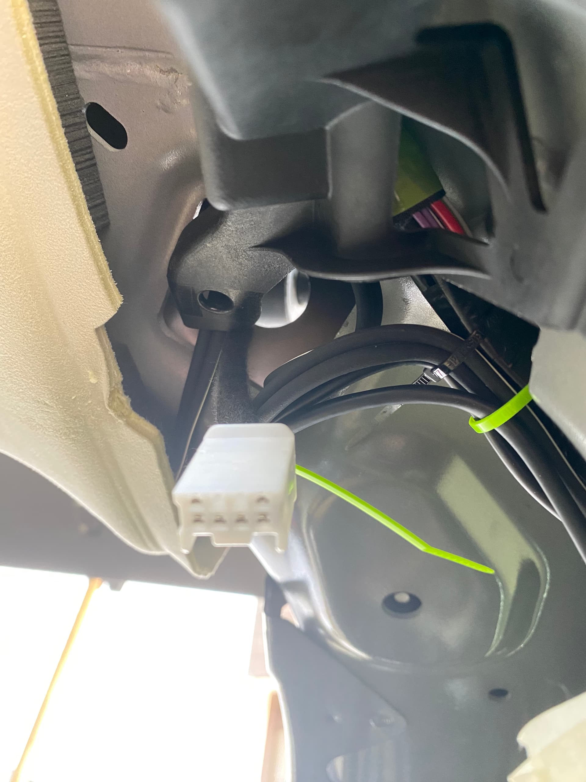

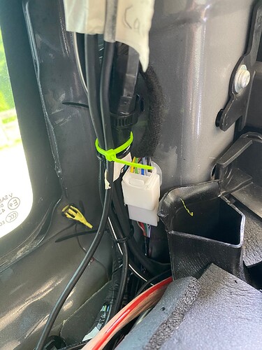

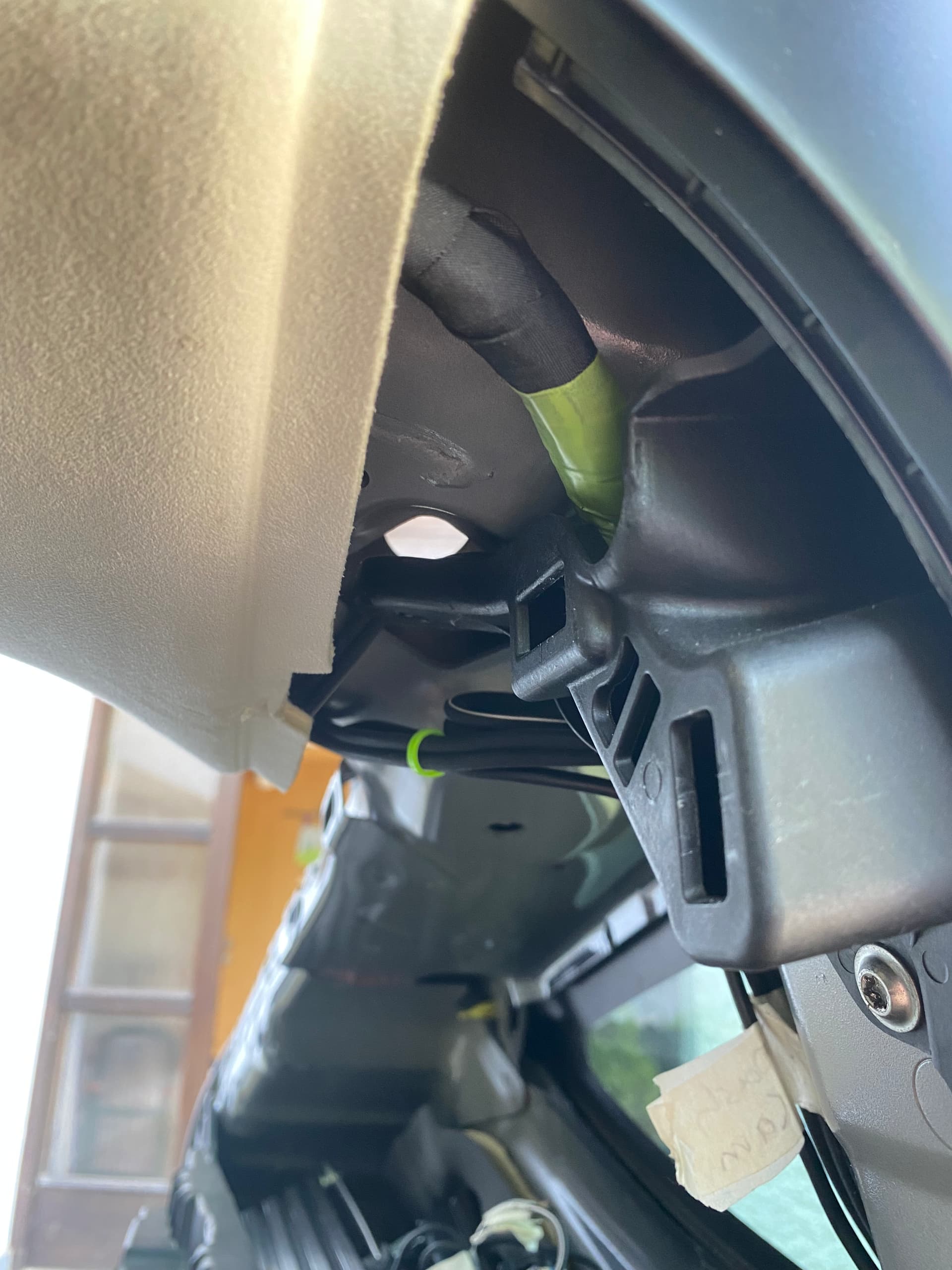

Hatte gerade die Muse den Kofferraumantrieb zu reparieren.

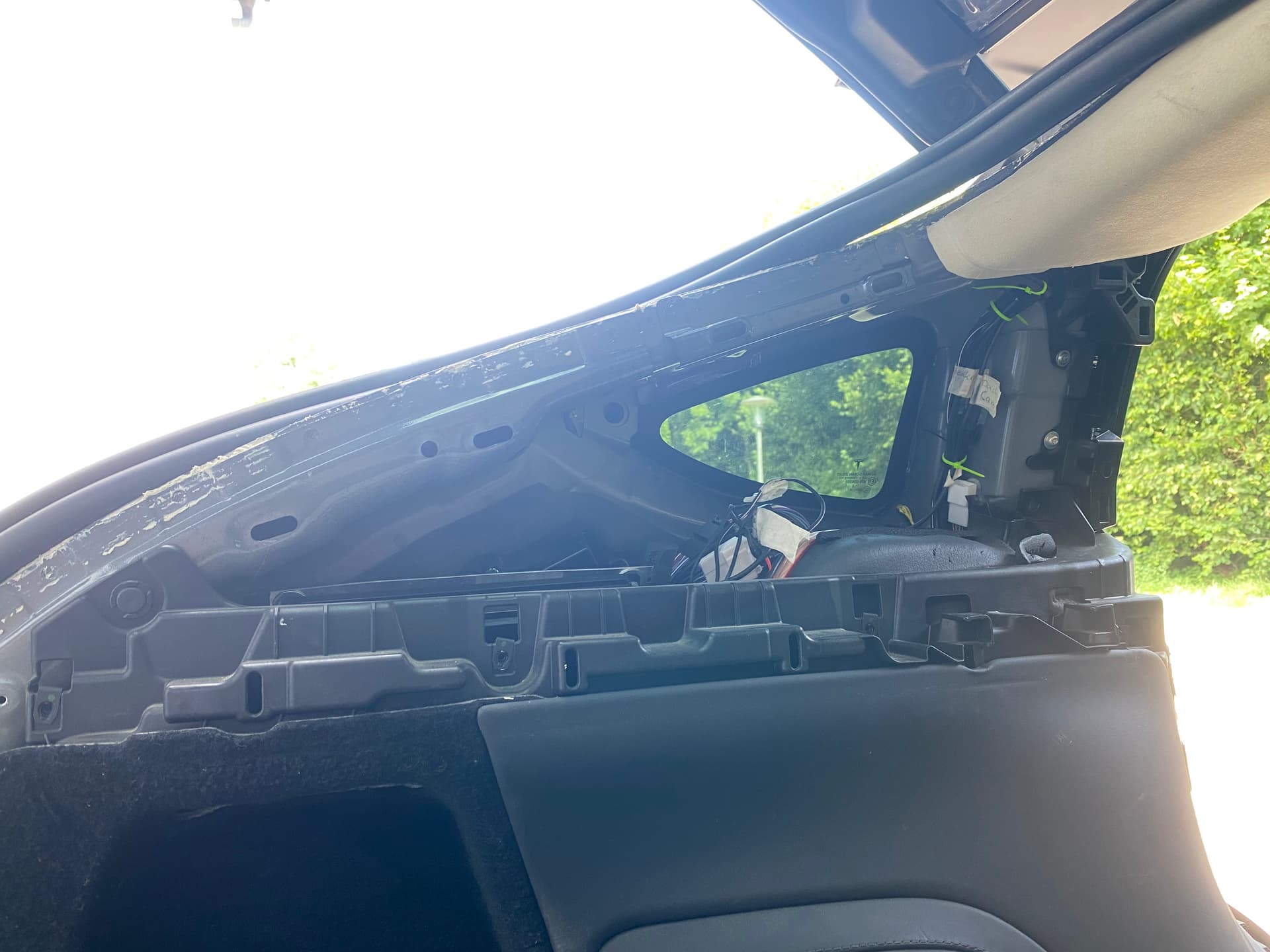

Hierzu muss die innere Verkleidung vom linken Dreieckfenster abgenommen werden.
Blick von innen durch das Loch nach außen:
Kabel vom Antrieb durchgeführt:

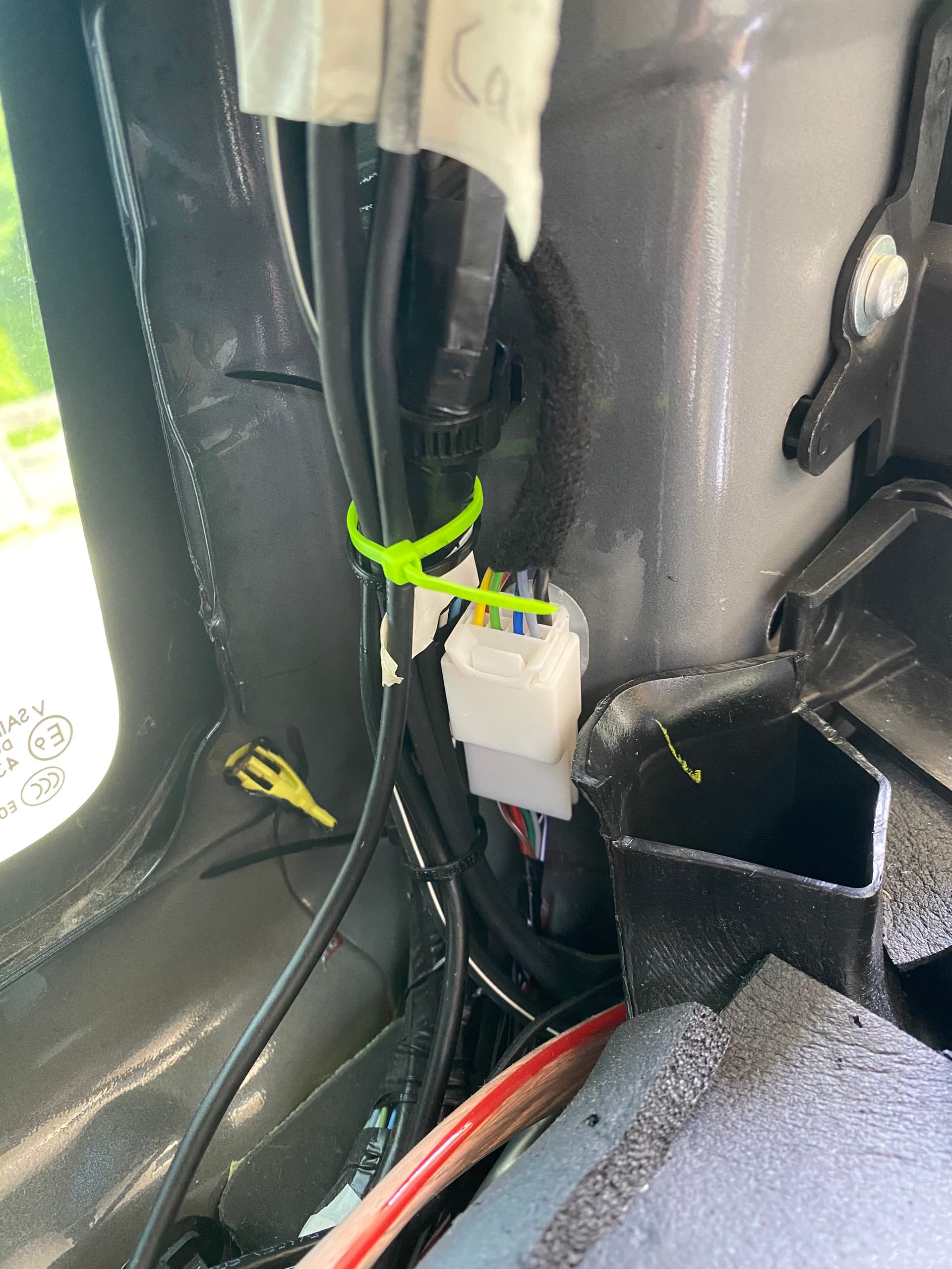

Der weiße Stecker zwischen Fensterscheibe und Luftauslass der dritten Sitzreihe ist der Stecker vom Antrieb:

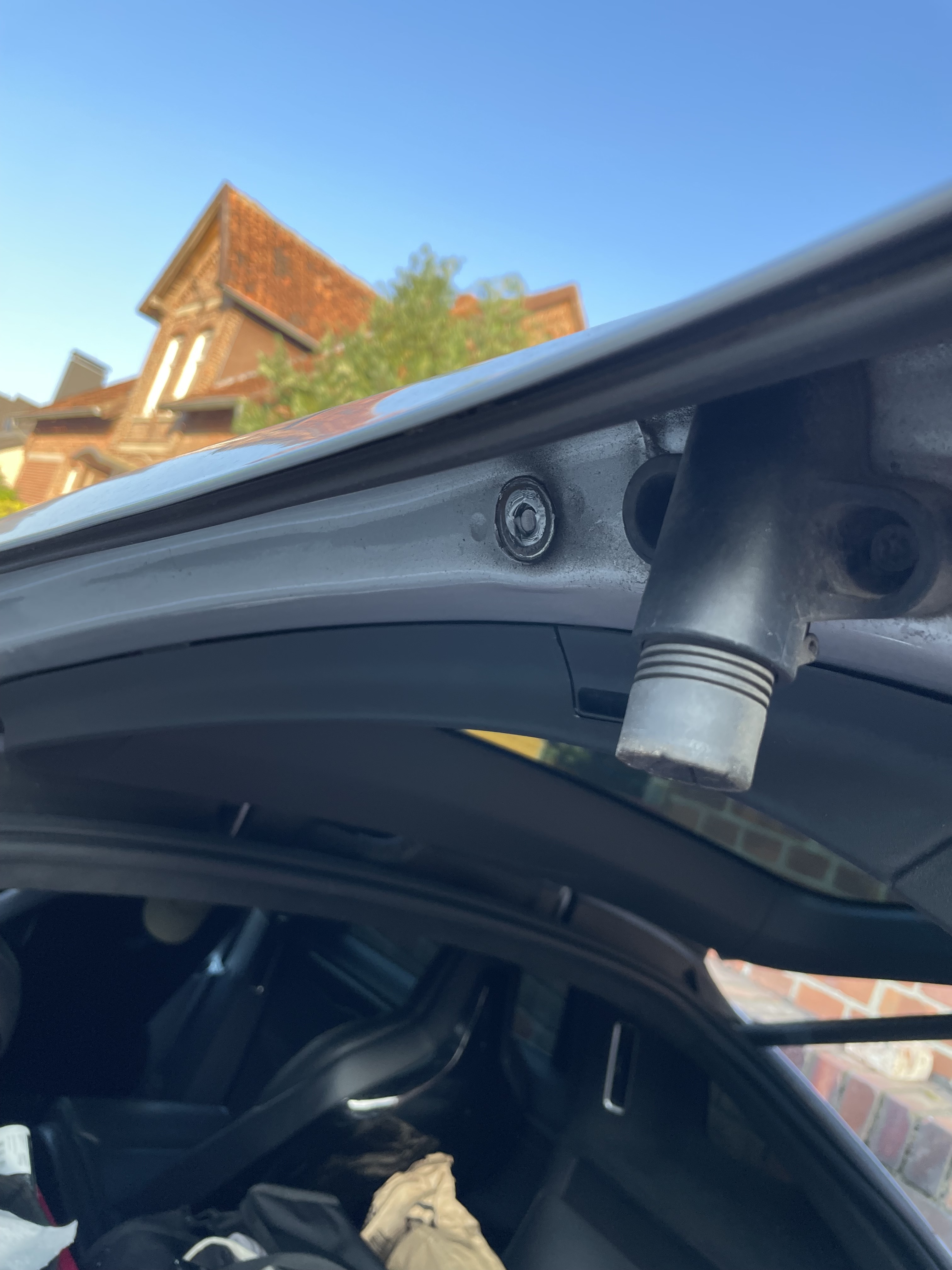

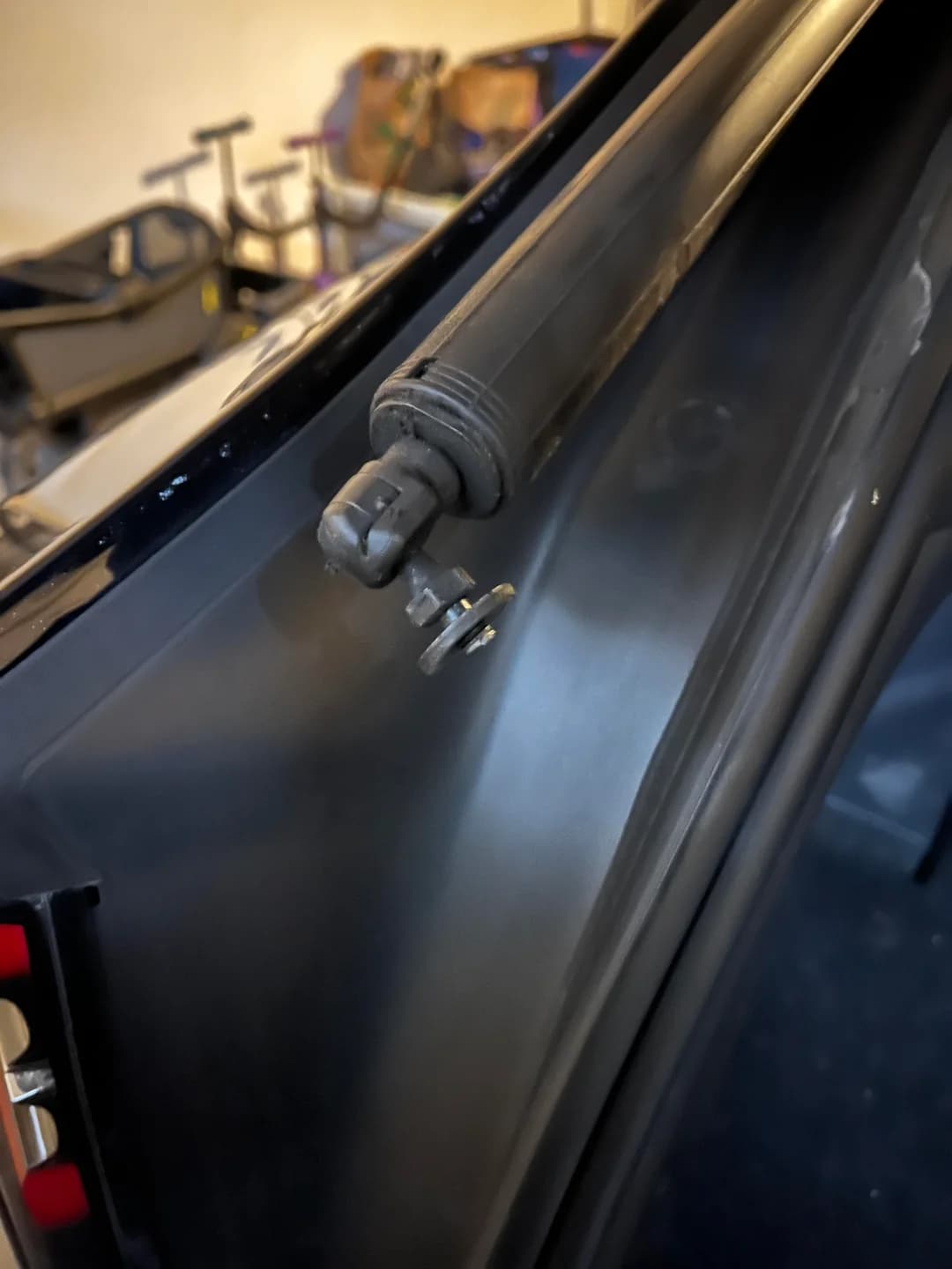

Ich habe auch den Stoßdämpfer auf der Beifahrerseite gewechselt. Zum Abnehmen muss ein Schraubenzieher bemüht werden.
Den alten Stoßdämpfer konnte ich minimal nach unten drücken, beim neuen ging das gar nicht.

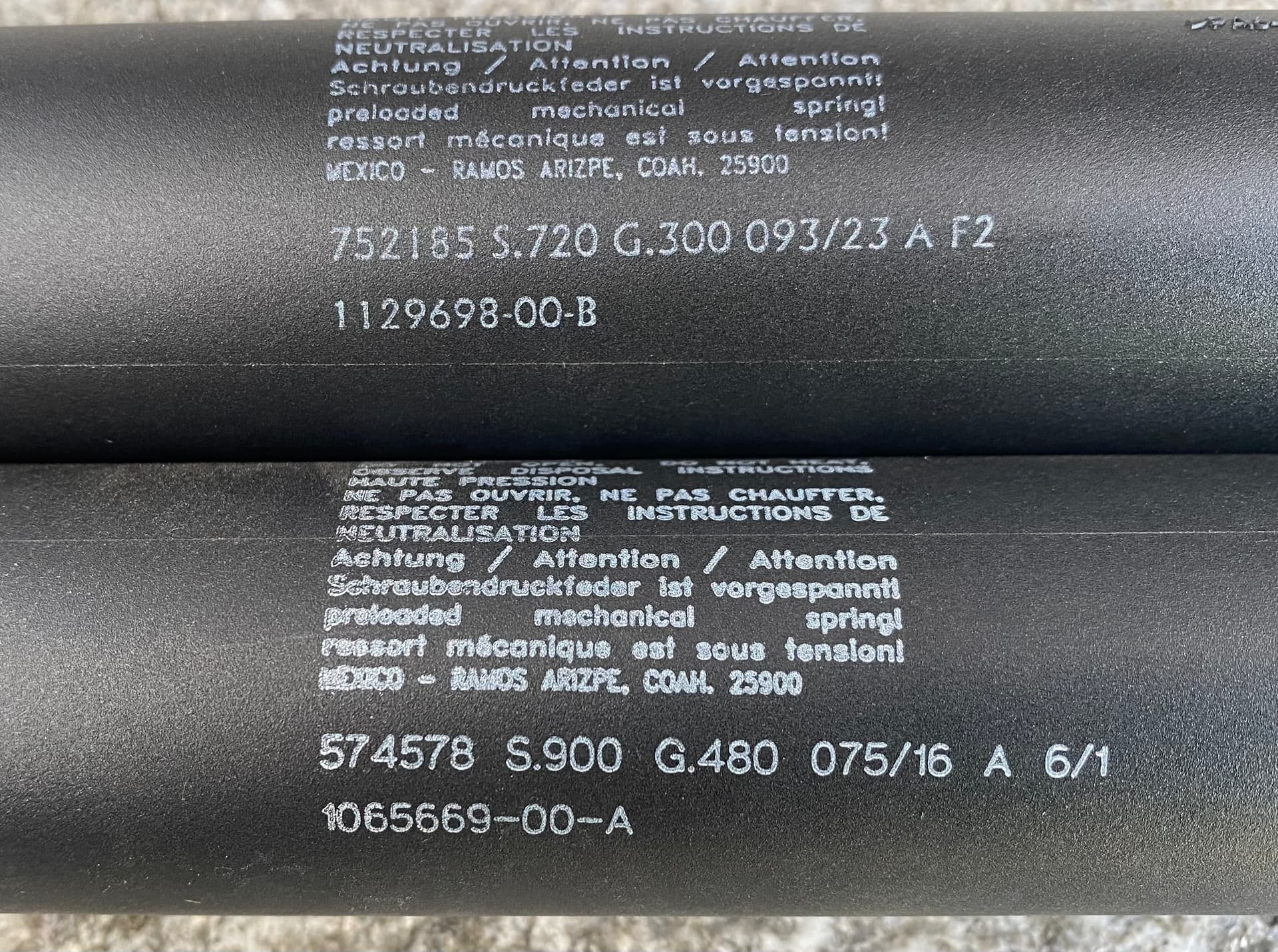

Komisch ist, dass die Nummern sich nicht nur beim Endbuchstaben unterscheiden (oben im Bild der neue):
