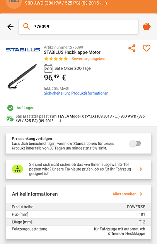

Geht mir genauso, seit dem Wechsel muss ich beim öffnen immer mithelfen. Komisch dass dies nun einige hier so haben?! :man_shrugging:
Was hast du alles gewechselt?
Den Motor (links) und den Stoßdämpfer (rechts).
Ich hab damals den eingebaut.
Ist anscheinend Erstausrüster.
Hab seit 2 Jahren keine Probleme, funktioniert einwandfrei.
Bei mir hat er 120.- gekostet.
Ja, das ist der erste Ausrüster.
