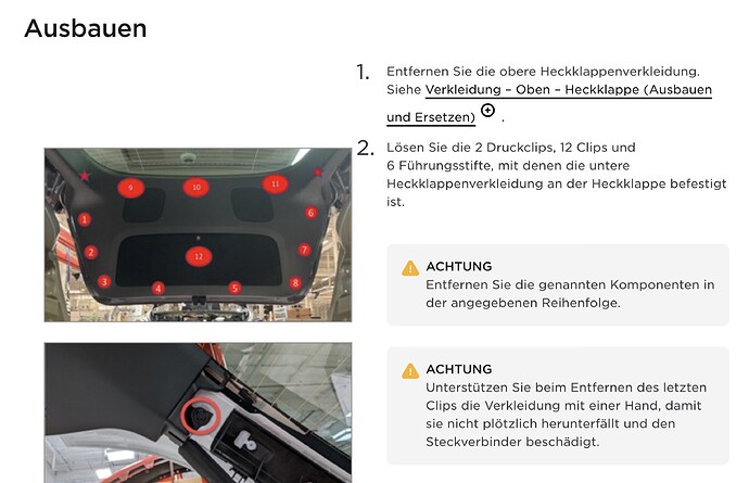

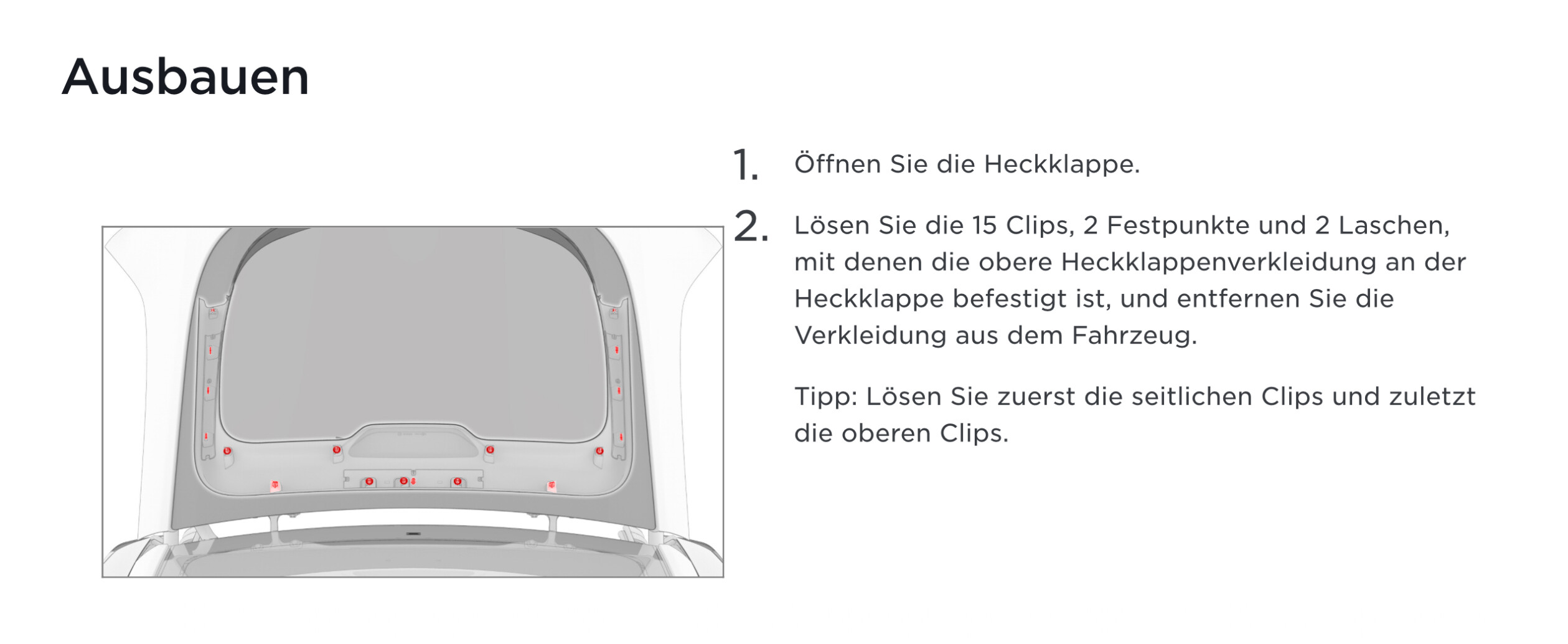

PS: Here we go
Oberer Teil:
Unterer Teil:

Ich habe das auch vor weil die Verkleidung leider wieder klappert. Bei Tesla steht: *
Wenn dieselbe obere Heckklappenverkleidung erneut verwendet wird, montieren Sie neue Clips an der Verkleidung.
Das macht mir ein bisschen Sorge. Was für Clips gehören da ran? Würde ich lieber schon vorher besorgen!
