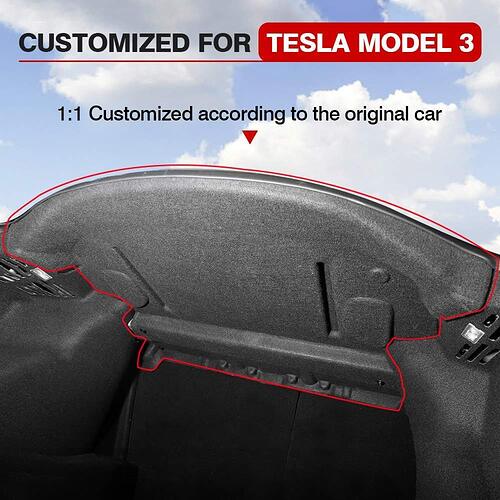

Ich möchte dies gerne „nachrüsten“. Nun gibt es die gesamte Abdeckung zu kaufen:
tesland.com/en/trunk-soundproofing-model-3/
Da diese Öffnung aber die einzige Stelle ist, braucht es eigentlich nur eine massive, bzw. schalldämmende Abdeckung dieser Öffnung.
Hat da schon jemand etwas ausprobiert, bzw. eine Idee?

Ich habe statt dieser fertigen Schalen einfach was zum selber zuschneiden verwendet und bin mit dem Ergebnis zufrieden. Links und auch ein paar Bilder hatte ich schon mal gepostet:
Wir werden vom Tesla Owners Club Helvetia (TOCH) im Frühjahr wieder Dämmungsworkshops anbieten. Dabei kannst Du wesentlich mehr erreichen. Wir werden die Verkleidung der Radhäuser entfernen und darunter mit Alubutyl und einem feuchtichkeitsbeständigem schallschluckenden Flies/Schaum (SCCA9) dämmen. Damit nehmen wir die Geräusche, bevor sie ins Auto gelangen. Wenn Du im Kofferraum im M3 was erreichen willst dann klebe Alubutyl auf das Blech unter dem Teppich. Das reduziert wirksam die Vibrationen der DriveUnit und des Fahrwerks.

Ich habe versuchsweise das Fenster im Kofferraum mit einer Plastikabdeckung und etwas Abdeckband geschlossen. Seither höre ich fast keine Geräusche mehr von hinten. Es ist in der Summe vielleicht nicht leiser, aber der Effekt verblüfft.

Es gibt sogar eine eigene Abdeckung dafür zu kaufen:
In einem anderen Thread wird berichtet, dass es da je nach Produktionszeitraum 3 unterschiedliche Produktiontypen gab (offen mit Netz, offen mit Abdeckung, derzeit komplett geschlossen)

Ich habe das Fenster auch versuchshalber mit korkplatte zugeklebt, die hör- und Messergebnisse sind aber bei mir nicht so klar, evtl. eine minimale Verbesserung.

-Kofferraumabdeckung wie oben beschrieben

Überschneidet sich da nicht die Abdeckung an der Rücklehne? Nicht das bei umgeklappter Sitzbank ein Teil der Abdeckung runter ragt & im Weg ist.
So eine Abdeckung gibt es auch für den Frunk! Laut Hersteller soll das zur Geräuschdämmung beitragen, dass kann ich mir nicht wirklich vorstellen…
Ich hab diese Abdeckung eingebaut. Sie überschneidet sich auch nicht merklich mehr mit den Rückenlehnen, da ragt ja eh ein gefaltetes Blech nach unten (übrigens recht scharfkantig). Die Montage war recht einfach und es sieht deutlich schöner aus, was für mich auch der Hauptgrund war das Teil zu beschaffen.
Was die Schalldämmung angeht hat sie auch einen kleinen Effekt. Nicht die Welt, aber immerhin - irgendwie ändert sich dadurch die „Tonlage“ leicht.
