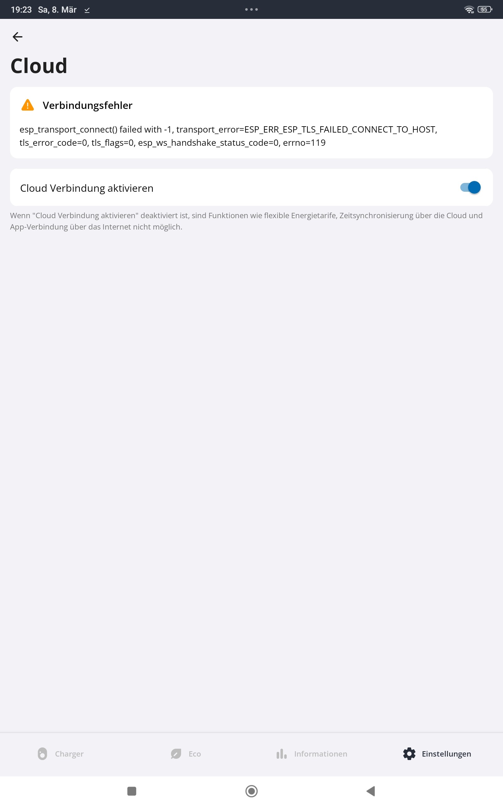

Ich bin nochmal per Hotspot direkt in den Charger rein, die 57.1 Software ist drauf, mit dem Heimnetzwerk ist er verbunden, aber bei Cloudverbindung zeigt er das an. Wahrscheinlich liegt der Fehler da…

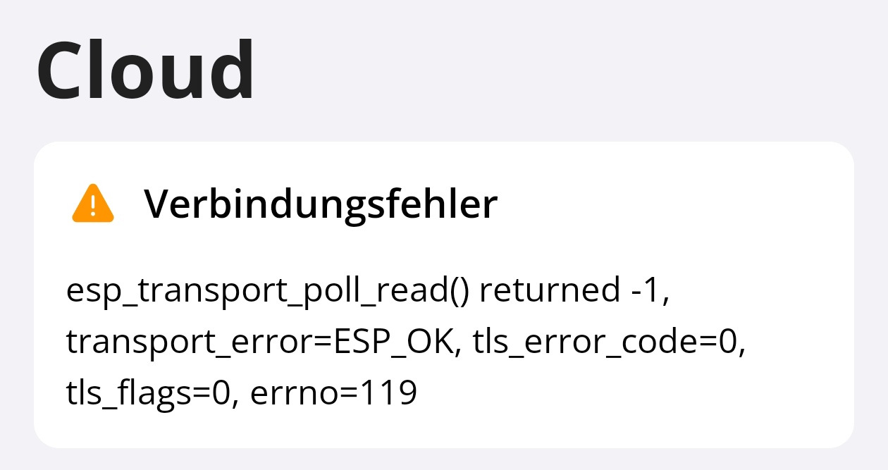

Hallo. Hat jemand Erfahrung mit repeatern und goE ?
goE verbindet sich mit erweiterten Netz, auch über App steuerbar, nur Verbindung zur Cloud wird mit Fehler abgelehnt.

Hier die Fehlermeldung.
