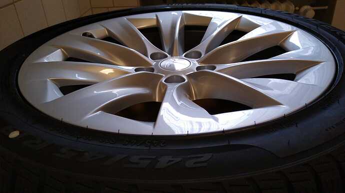

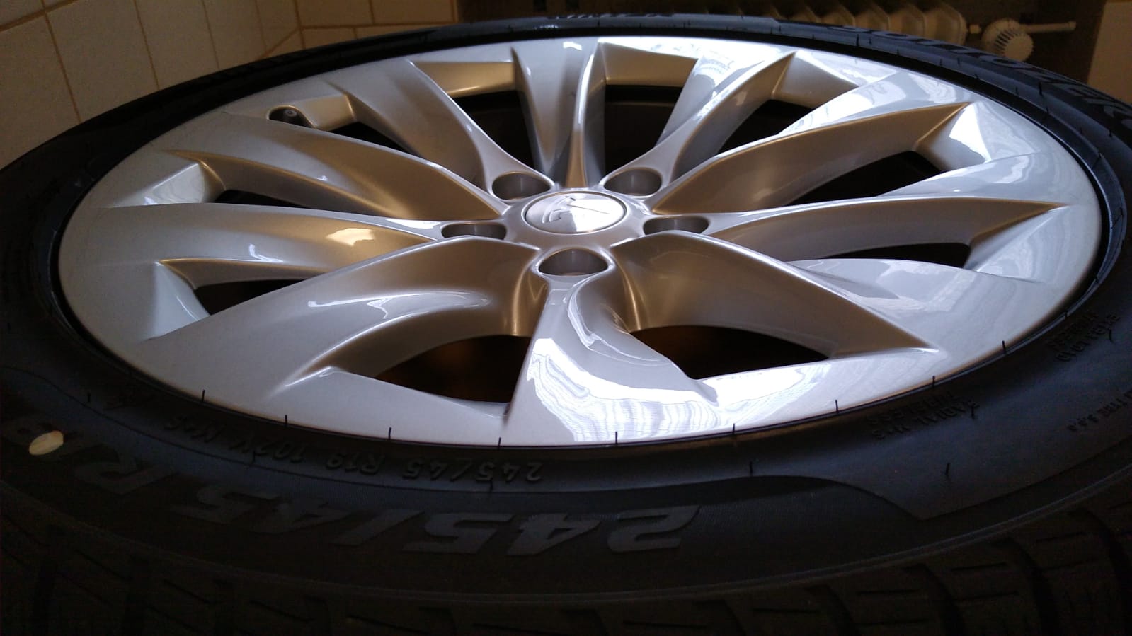

Heute kamen die neuen 19-Zoll-Original-Winterräder drauf,
die ich vor ein paar Tagen noch selbst versiegelt habe.

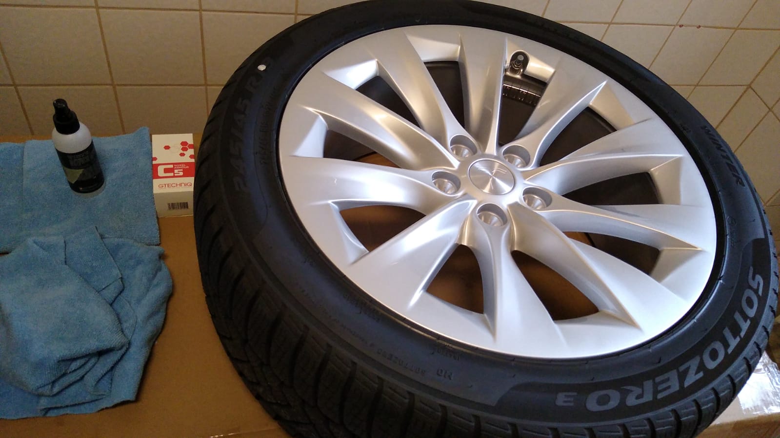

Versiegelung:
Gtechniq C5
Habe die neuen Felgen erstmal gereinigt.
Hier reichte eine Trockenwäsche, da ja nur etwas staubig.
Dann wurden die Felgen mit dem IPA entfettet, abgerieben
um sie dann etwas ablüften zu lassen.
Jetzt kam die Versiegelung mittels getränkten Pads auf die Felgen,
und wurden nach ca. 2 Minuten mit einem Mikrofasertuch abgerieben.
Habe sie dann noch ein paar Tage im Warmen aushärten lassen und
heute montiert.
