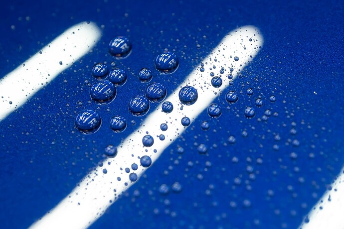

Versiegelt wurde das Blechkleid mit Servfaces Ultima.
Die Glasflächen wurden mit 3 Schichten Gtechniq G1 (rundherum) versiegelt,
und die Felgen mit Servfaces Rim.

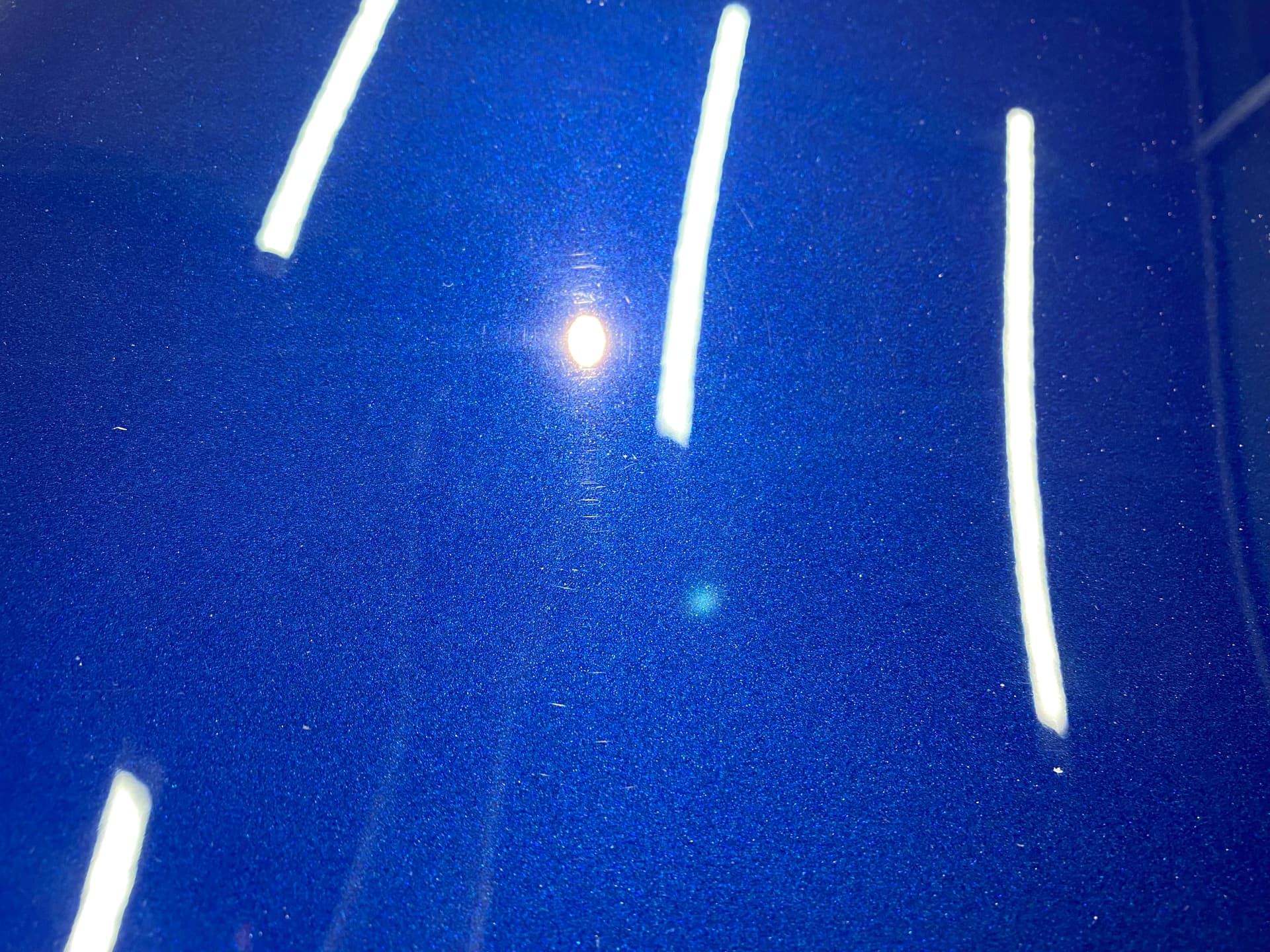

Um auch die kleinsten Lackdefekte sichtbar zu machen,
musste ich schon (trotz LED-Strahler von Scangrip) sehr genau schauen,
um überhaupt die Swirls und leichten Kratzer zu sehen.

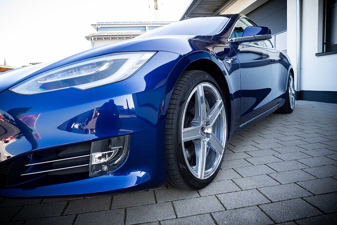

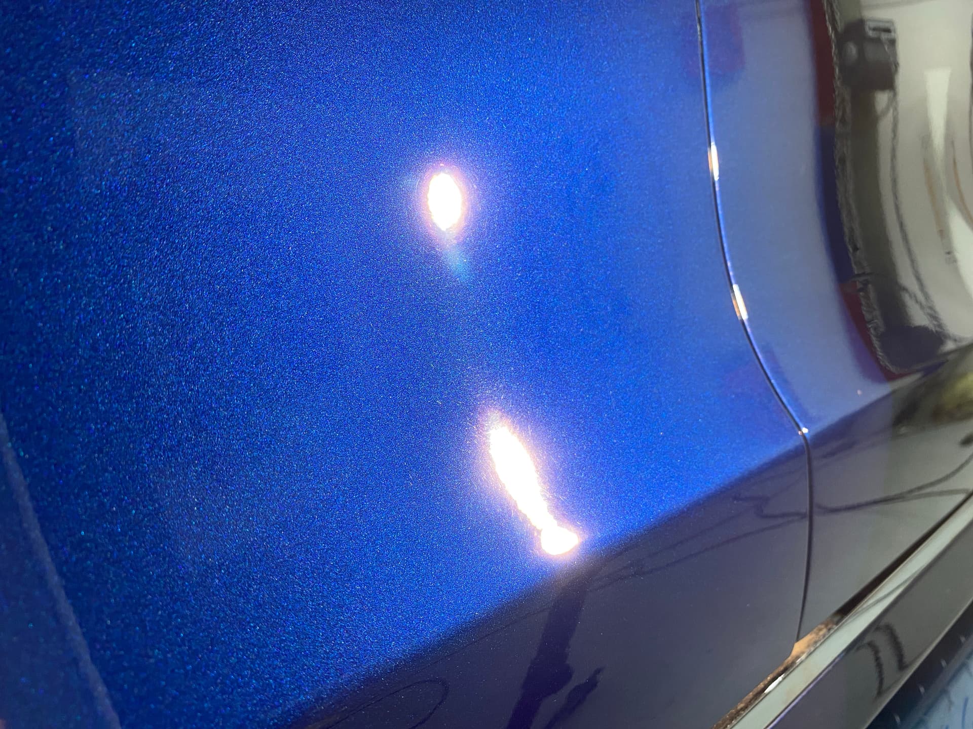

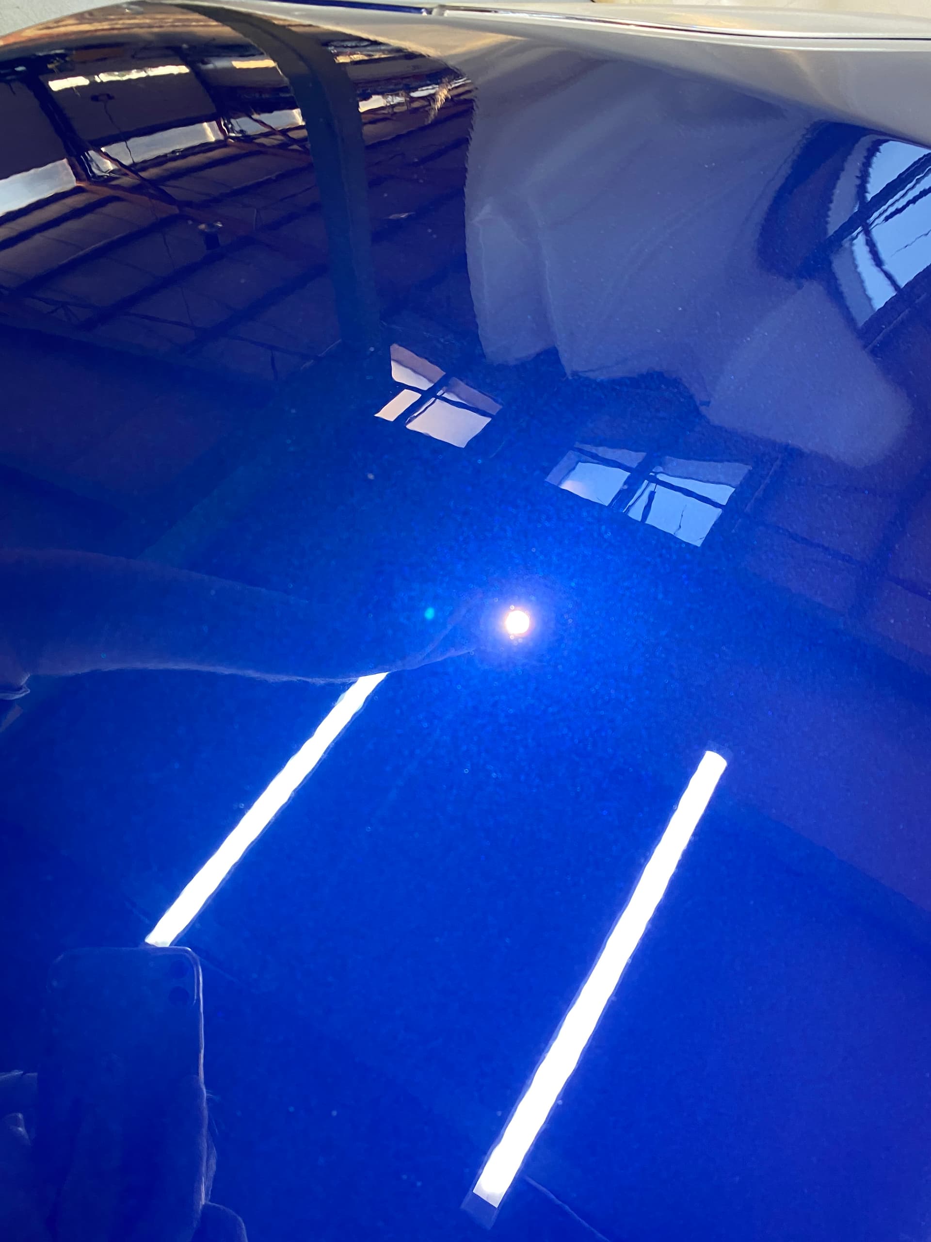

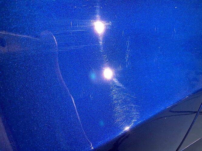

Hier mal das Ergebnis im Detail:

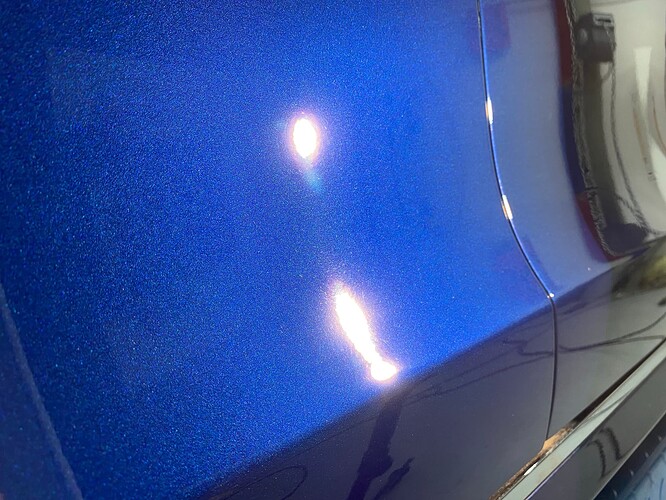

vorher:
nachher:

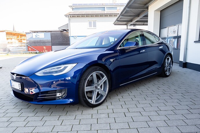

Fertig:

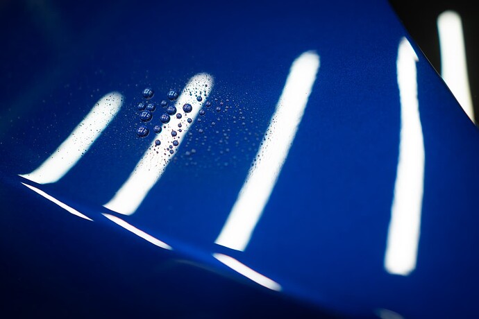

Beading:

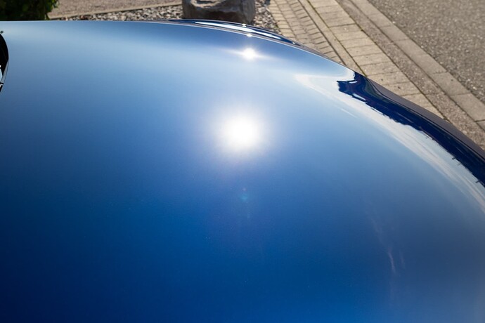

Erste Blicke bei Tageslicht:
13 „Gefällt mir“

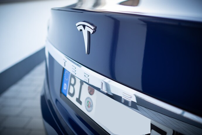

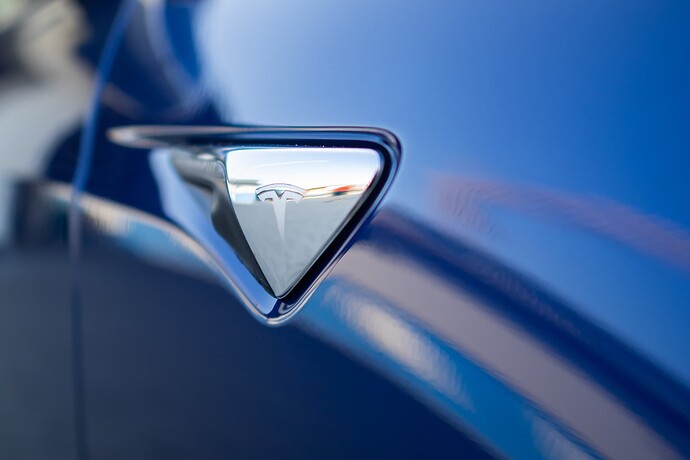

Und nun mal ein paar Detail-Fotos vom Model S:

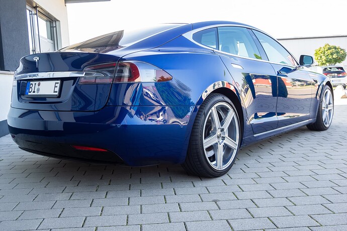

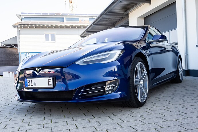

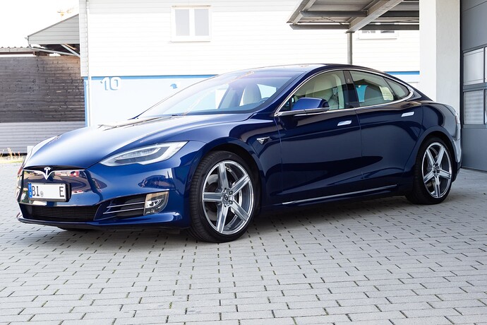

Und nun das ganze Gesamtkunstwerk:
17 „Gefällt mir“

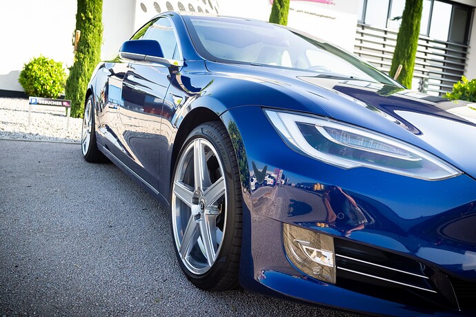

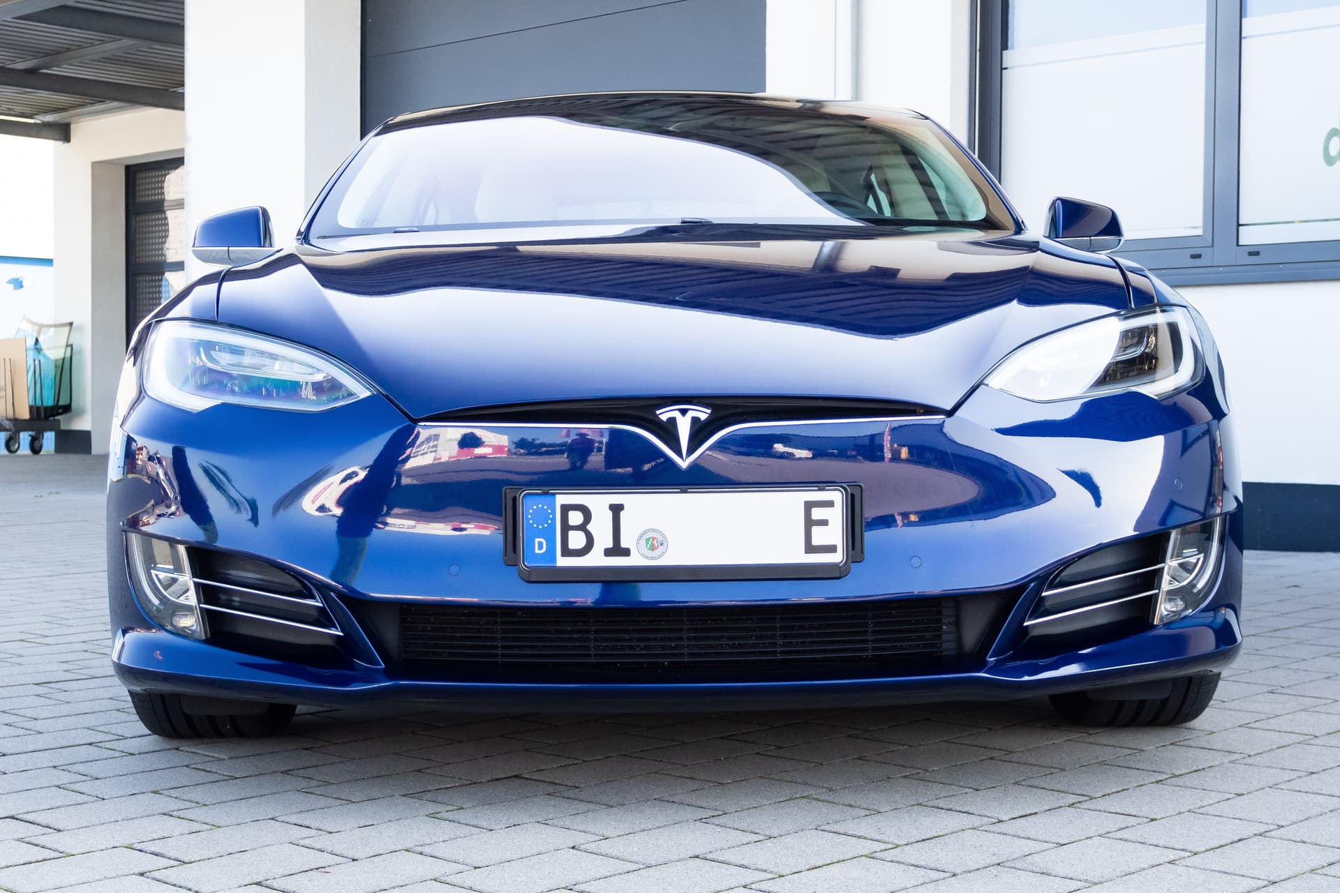

Und jetzt zum Abschluss noch mein Favorit:
Das Wochenende hat sich also wirklich gelohnt…
15 „Gefällt mir“

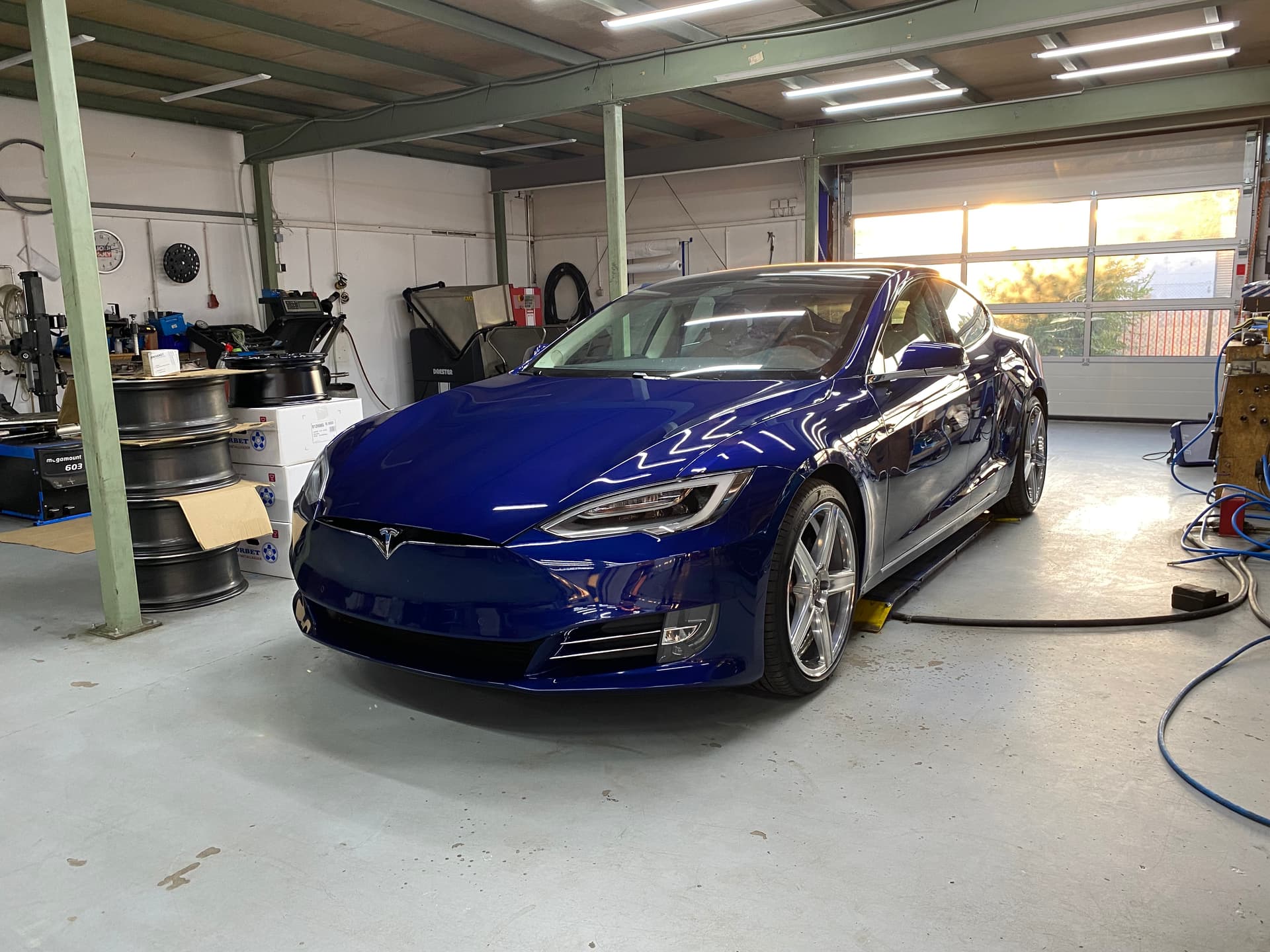

Welche Hebebühne hast Du denn da? Ich möchte mir auch mal so eine kompakte Scherenhebebühne zulegen, die für Verbrenner Nachteile haben, aber am BEV ist ja in der Mitte nix außer dem Akku.
Tolles Ergebnis btw! :heart_eyes: :heart_eyes: :heart_eyes: :heart_eyes: :heart_eyes: Das Blau ist ein Traum!
Vielen Dank…
Wie gesagt… Ist die Örtlichkeit von meinem Kumpel…
Daher lohnte auch der weite Weg.
Alles was ich zur Hebebühne sagen/schreiben kann ist,
dass sie für max. 3t ausgelegt ist.
Marke: Twin Busch Germany
Ansonsten hätte ich mir hier aus dem TFF einen würdigen Betrieb ausgesucht.
Aber wenn man das Ergebnis schon kennt, nach mittlerweile 4 Fahrzeugen,
die er für mich auf „Neuwagen-Niveau“ gebracht hat, bleibt man der guten Qualität treu.
Sehr gute Arbeit. Ich mache auch so etwas als Hobby.
Ich hätte bei der Lack Qualität aber geschliffen.
Das ist einfach schade wenn man sich so viel Arbeit macht und dann die Orangenhaut sieht.
Wenn man das ganze vorher schleift kommt da eine noch perfektere Oberfläche raus.
Aber für 99% der Leute ist dein tolles Ergebnis schon perfekt :+1:t2:
Zum Niederknien - wenn das Blau so blau ist, dann ist es so was von die schönste Farbe, die’s für das MS je gab :+1:
Aufgrund der doch sehr unterschiedlichen Lackstärke
hatte ich Angst, dass wir - wenn wir vorher anschleifen - beim Polieren
den Klarlack „durchpolieren“. Daher und auch wegen der Mehr-Stunden
haben wir uns dann dagegen entschieden.
Für den Aufwand hätte ich vorher Front-Stoßfänger und Haube neu lackieren müssen,
um alle Steinschläge zu eliminieren.
Dann hätte sich eine Defekt-Quote nahe 0% gelohnt. So jedoch
bin ich damit voll und g(l)anz zufrieden, dass die Defekte zu 95% weg sind… :heart_eyes:
