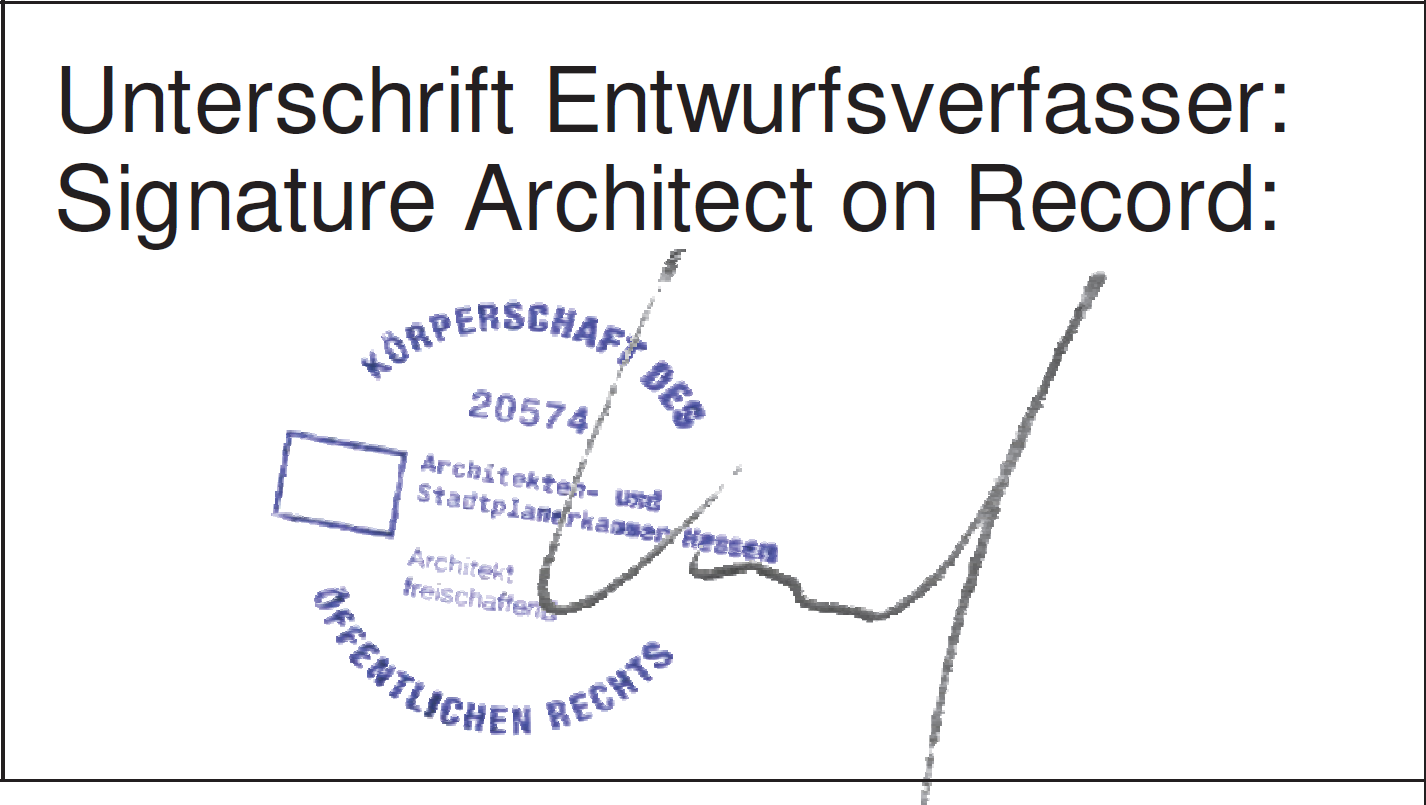

Ist jemandem bekannt, wer der Entwurfsverfasser ist?
die Nummer dürfte die Eintragungsnummer in der Architektenkammer Hessen sein. Weiß nicht ob die Liste öffentlich ist.
Hallo danke für die Antwort.
Die Architektenlisten sind schon öffentlich. Ich stehe selbst in der Bayerischen Architektenliste unter der Kammer-Nr. 172.638. Mir ist aber nicht bekannt, dass man öffentlich unter der Kammernummer nach dem Architekten suchen könnte.
mit dem richtigen Suchstring findet man was:
https://www.my-hammer.de/firma/kuehnel-architektur-dreieich/
Du hast ihn unter „My-Hammer“ gefunden?
Is ja n Ding! :slight_smile:
Im Internet findet man eine Powerpoint zu einem Vortrag, den er einmal gehalten hat. Zu Beginn gibt es eine kurze Vita des Entwurfsverfassers der Tesla-Zellfertigungshalle:
Stefan Kühnel
Studium der Architektur an der Hochschule Darmstadt
Freier Architekt mit Büro in Dreieich
Lehrbeauftragter im Bereich Neue Medien für CAD
Revit Vertiefung Hochschule Darmstadt
Freie Mitarbeit als BIM Manager im Pilotprojekt „ICE WERK Köln Nippes“ der DB International GmbH
Gesellschafter KB Immobilien und Projektentwicklung GmbH in Dreieich
Freier Mitarbeiter der RIB als Senior Consultant
BIM 5D Planer
Büro
Planung und Bauleitung von Wohn Geschäfts und Industriebauprojekten
Planung aller Projekte erfolgt im der BIM Arbeitsweise
Seit 3 Jahren in „5D bearbeitung“ mit RIB ITWO
nur mit dem Namen + Architektenkammer Hessen und der Nummer. Das Ganze als Suchstring in Google reinwerfen.
Jo steht so auch in der Baubeschreibung:
