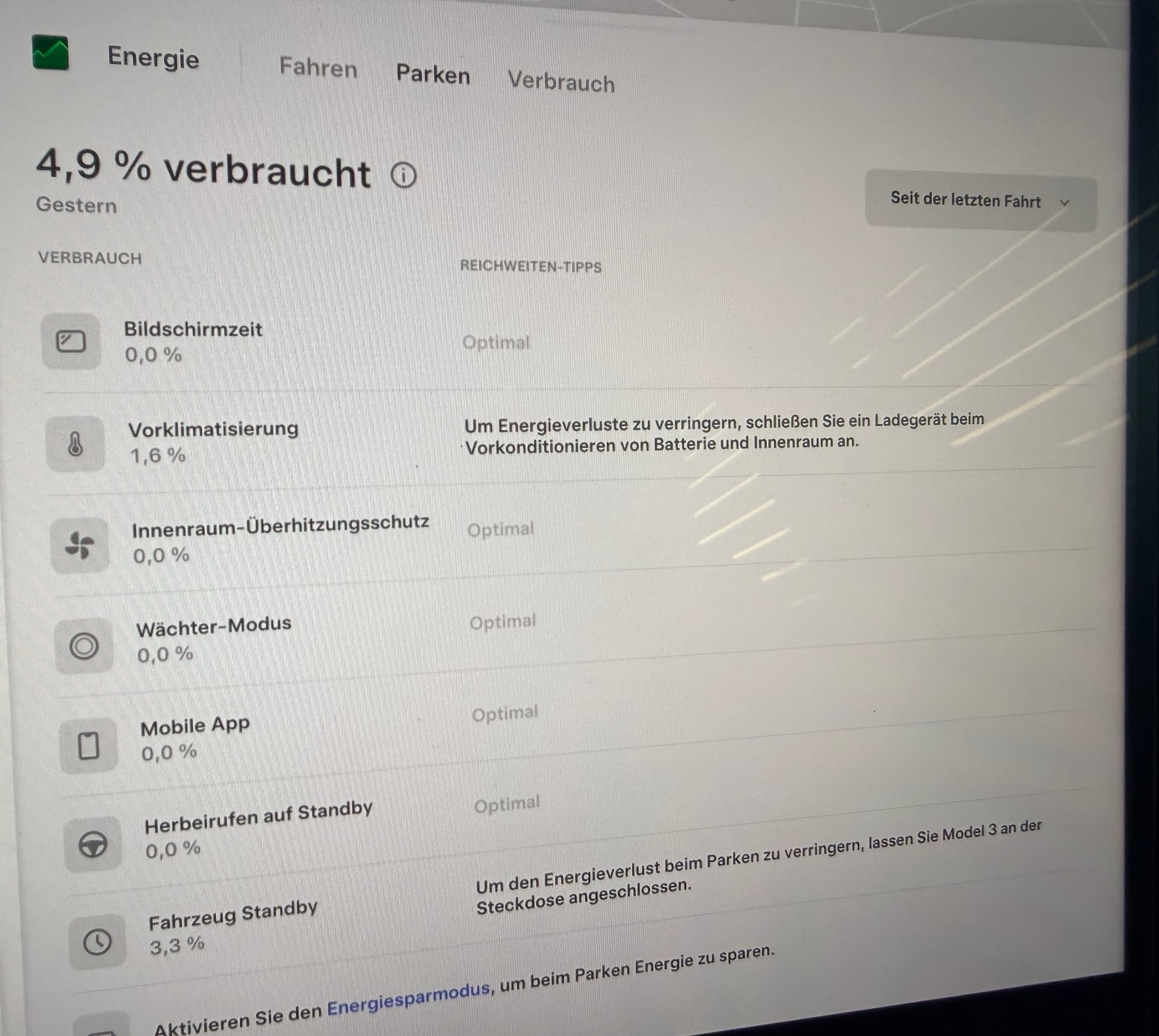

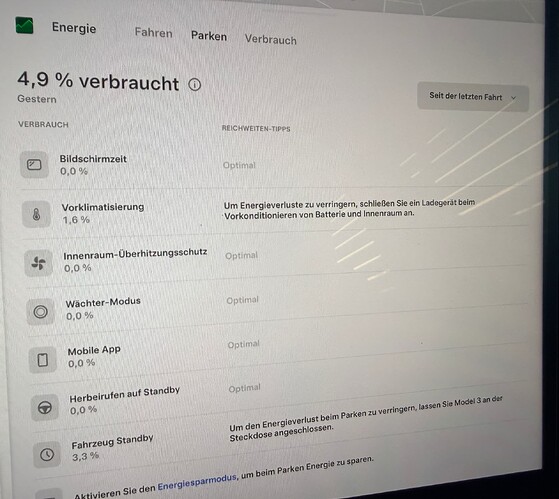

Das sieht für mich unauffällig aus. Vorklimatisierung eben heute Morgen nach Plan, das geht in Ordnung. Der Rest sind gute 3% Verbrauch im Standby.

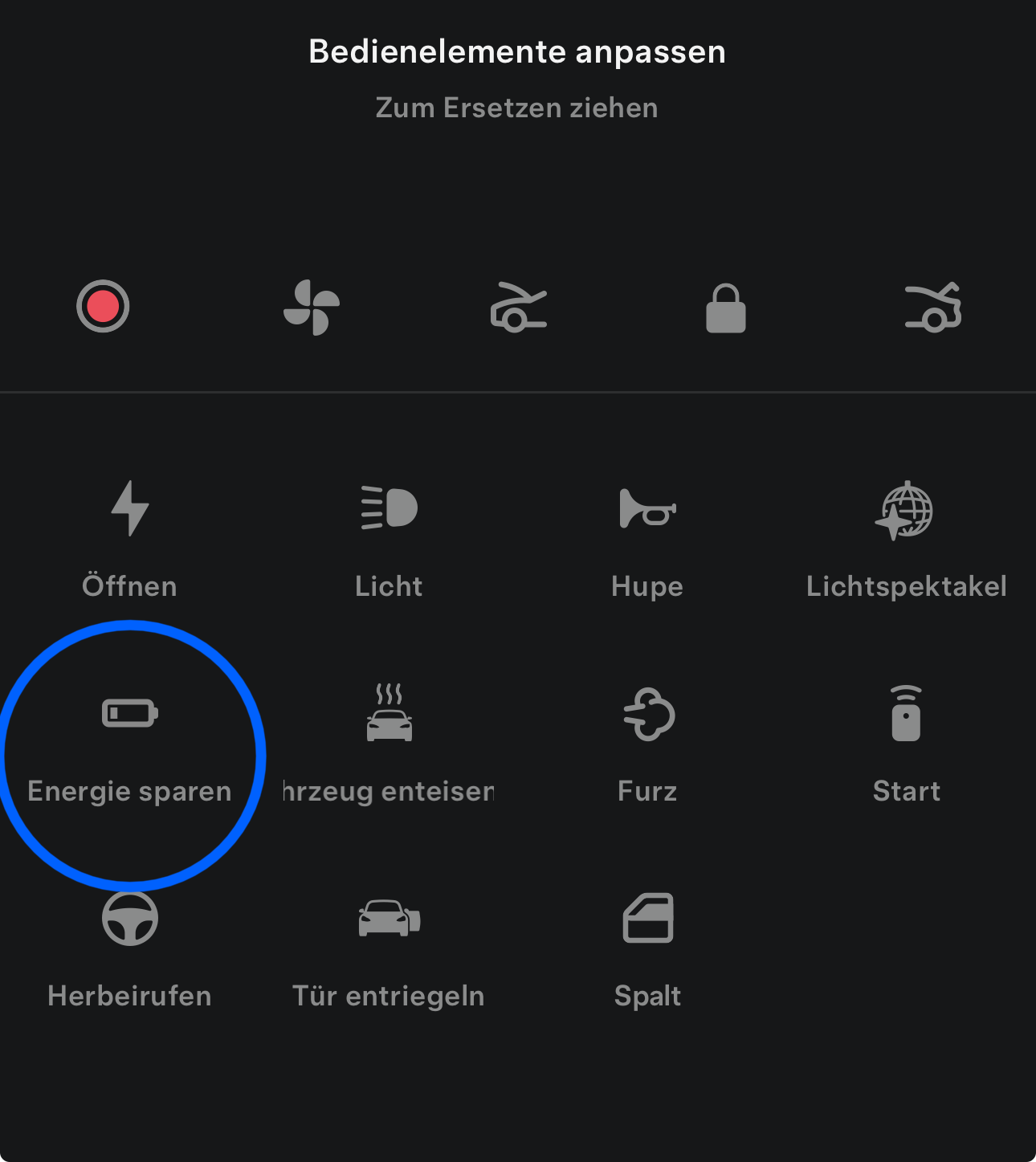

Es fehlt noch das zweite Bild „seit letztem Laden“. Fakt ist, dass dein Wagen wach ist. Schalte mal temporär den Enegiesparmodus ein und prüfe, ob er dann schläft.

Das ist praktisch identisch, da er nach der letzten Fahrt daheim noch bisschen (PV-Überschuss) geladen wurde. Die dort angezeigten Werte unterscheiden sich nur nach dem Komma.

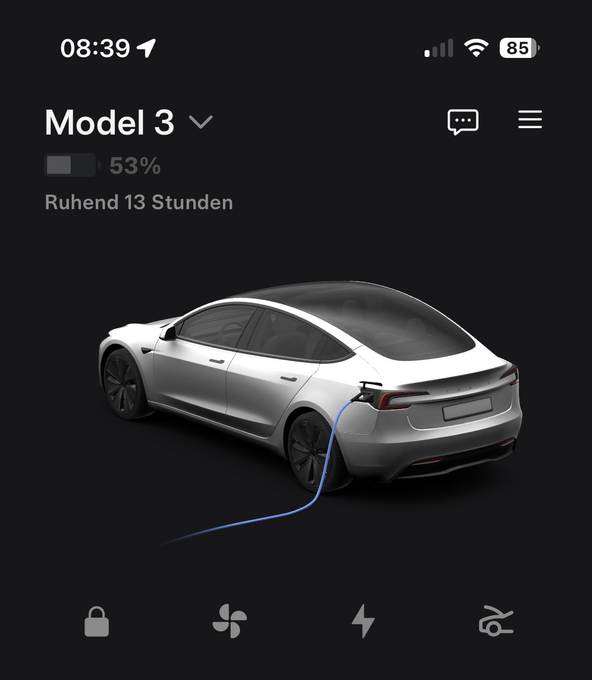

Wenn du die App öffnest, was steht dann da - geparkt oder ruhend seit?
Gern auch ein Foto aus der Energie-App im Auto, Reiter Parken, seit letzter Fahrt + letzte Ladung.

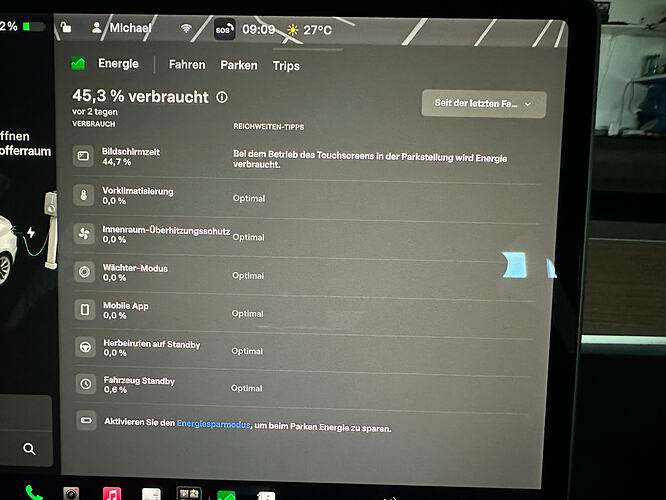

Auf Nummer sicher, du hast 45 % SoC über Nacht verbraucht? Das ist ja unglaublich :exploding_head: Kannst du genau sagen, wie viele Stunden der Wagen geparkt war? Ich will den Verbrauch überschlagen.
Das sieht extrem nach Bug aus…
Bildschirmzeit 45%, würde ja bedeuten der Bildschirm wäre 2 Tage lang an gewesen?
Ich nehme an, du hast nicht in die App geschaut, weil es erst die Warnung gebraucht hat bis du es gemerkt hast, aber hat er „geschlafen“?
Selbst wenn es nur einmal passiert ist, ich würde ein Ticket öffnen für die Logs, nicht dass sich hier ein Hardwareproblem ankündigt.
Gibs zu. Du hast durchgezockt :rofl:
