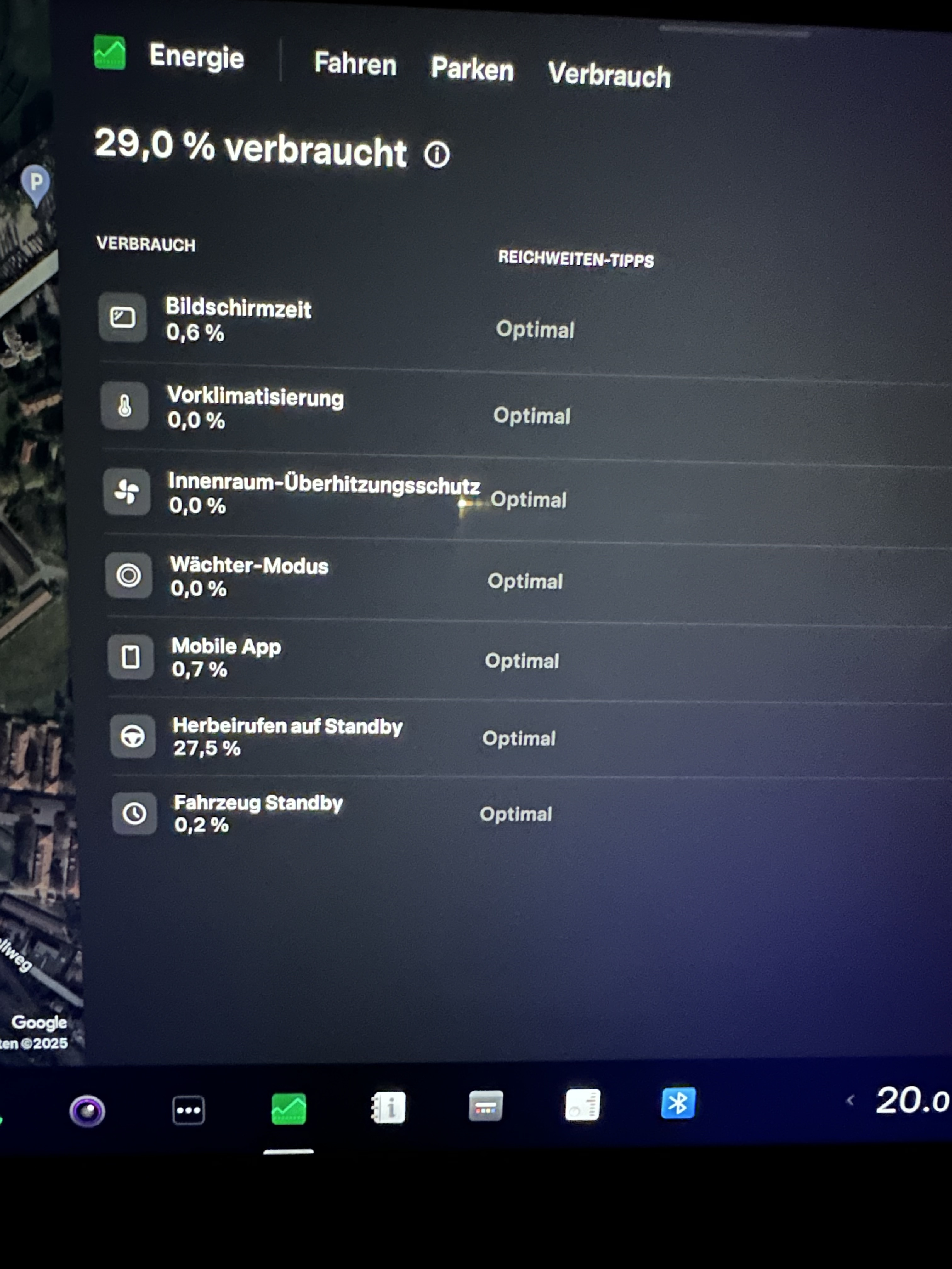

Und warum hast du kein Bild von der Energie-App gemacht?
Wir können auch noch eine ganze Weile rumraten - dann bin ich aber raus :wink:
Danke für den Hinweis mit der Energie App. Ich habe es herausgefunden. Herbeirufen auf Standby war eingeschaltet und hat 27,5% seit dem letzten Laden gefressen. Jetzt habe ich es abgeschaltet und es muss in Ordnung sein.

Hier sind Analysemöglichkeiten erwähnt. Für den ersten Schritt wäre der letzte Absatz, also ein Foto der Energie-App, hilfreich.

  2. Die Einstellung für „Herbeirufen“ steht auf Standby und lässt den Wagen nicht schlafen.

Und anschließend bitte die Energie App prüfen, bzw. ein Bild hier einstellen. :wink:
