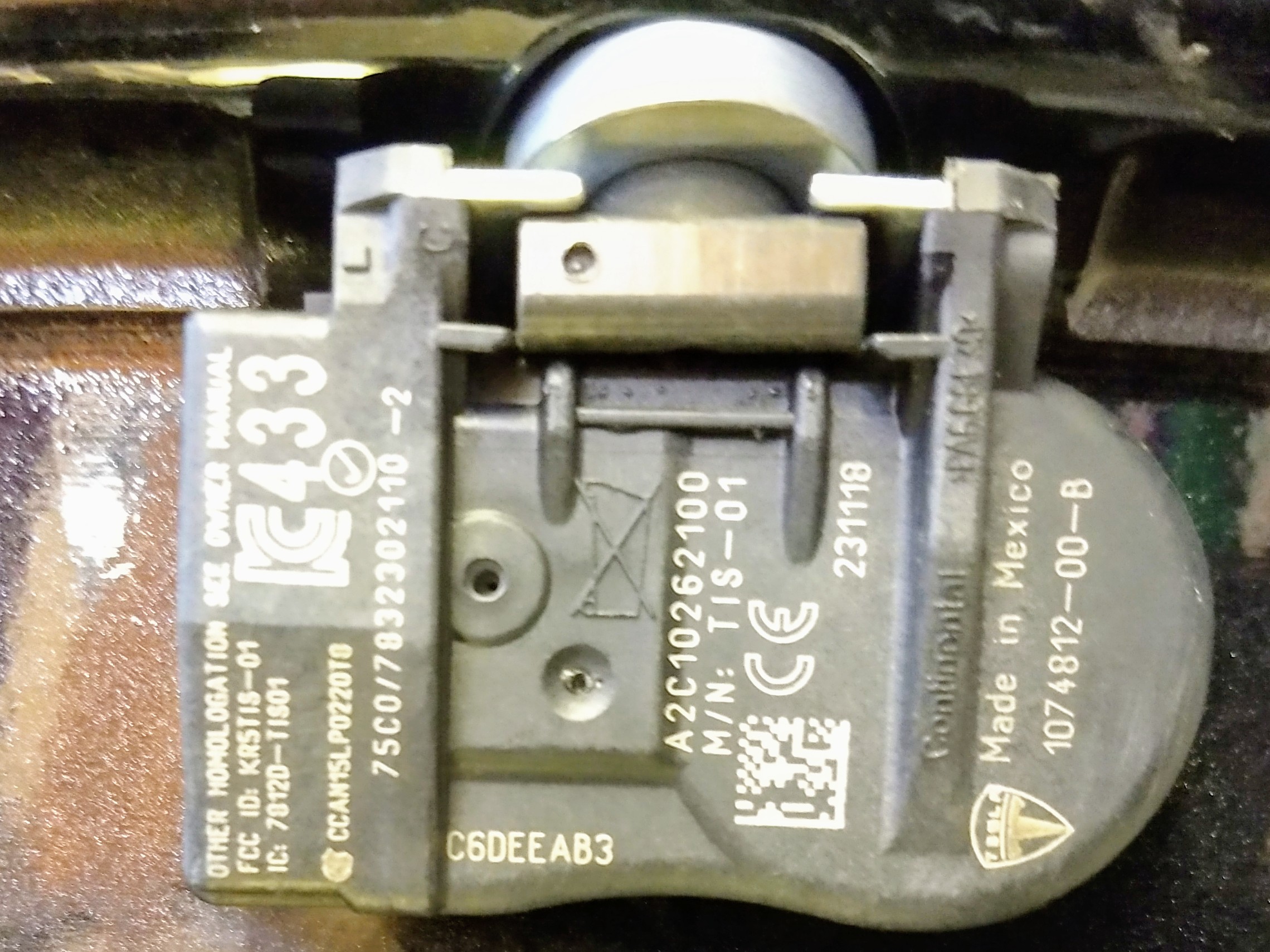

Danke für die letzten Beiträge, die konstruktive Infos bringen (und nicht dieses blöde BlahBlah a la „Ganztagsreifen taugen nichts“), das hilft. Eine Frage dazu - eher am Rande - zu Reifendrucksensoren, mit denen ich mich nicht weiter auskenne . Soviel ich weiß, sind die Sensoren in der Felge verbaut. Nehme ich also von meinem Model 3, wenn ich es im November erhalte, die Sommerreifen runter und ersetze sie durch Ganzjahresreifen - dann musss ich nicht neue Reifendrucksensoren kaufen. Felge bleibt, Sensoren bleiben. Oder?
Korrekt, RDK ist in den Ventilen integriert.
PS: werde ich so auch machen - wahrscheinlich Michelin CrossClimate +. Nach meinem Winterurlaub in Norwegen weiß ich dann ob die Entscheidung ok war :slight_smile:
Ja. Die Sensoren können beim Reifen Wechsel bleiben.
Danke für das Bild.
Lasst das bloß nicht Herrn Trump sehen! (Made in Mexico).
