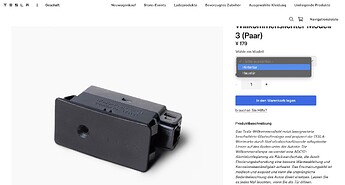

Gibt es einen Unterschied zwischen Vorder- und Hintertüren?
Zumindest gibt es beides als Auswahlmöglichkeit. „Haustür“ ist eine gut Übersetzung :smiley:
Weiß nicht ob es wirklich einen unterschied gibt aber pro packet sind es ja nur zwei. Ich habe vorn und hinten bestellt. Also für Vordertüren und Hintertüren.

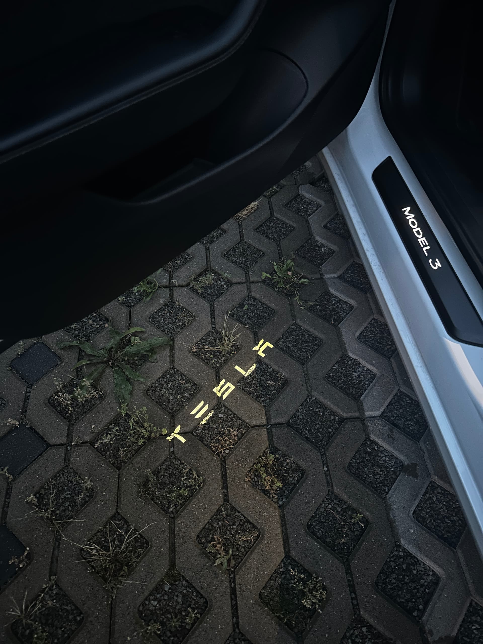

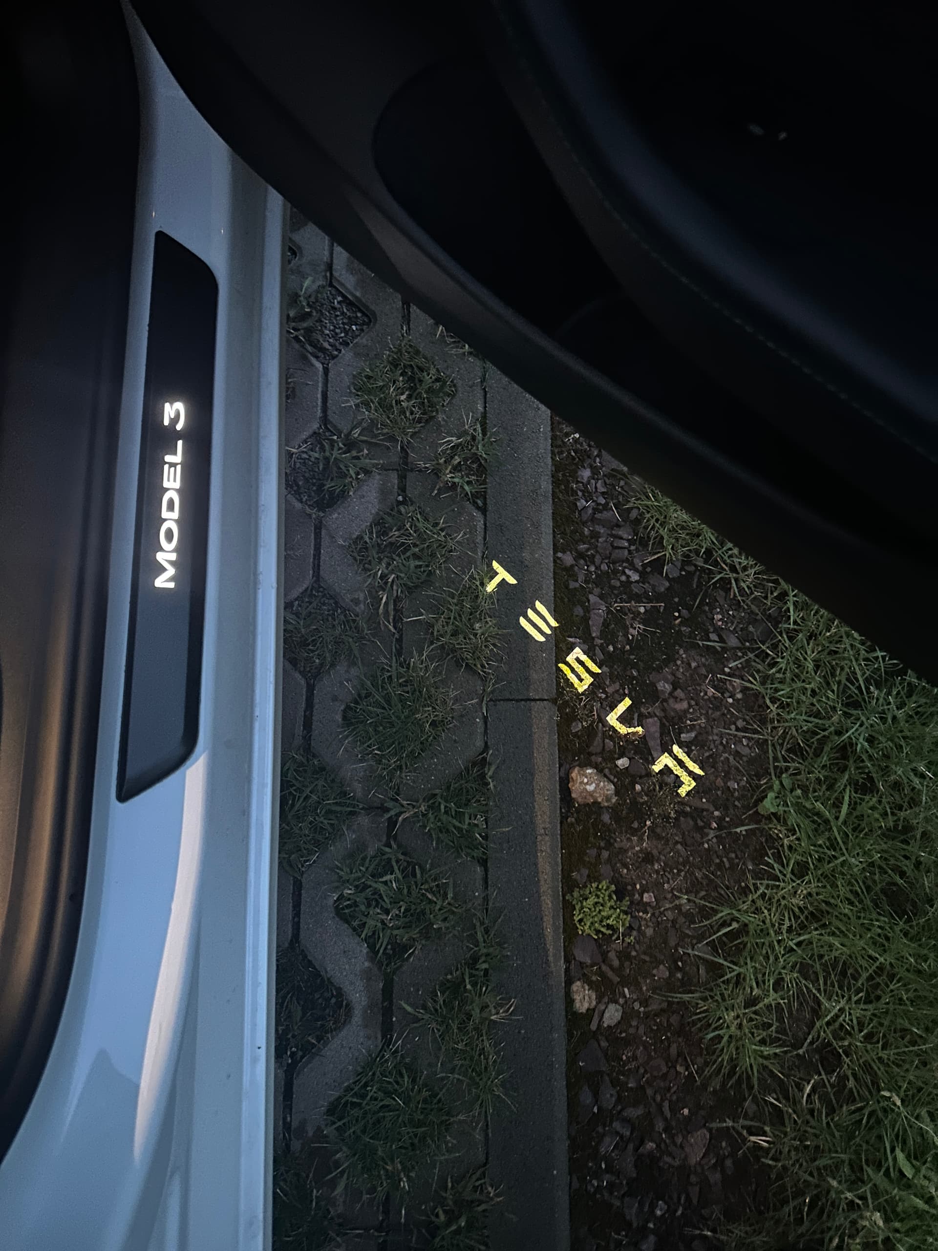

Hättest du mal ein reales Bild der Projektion abseits der Produktbilder von deinen Leuchten?

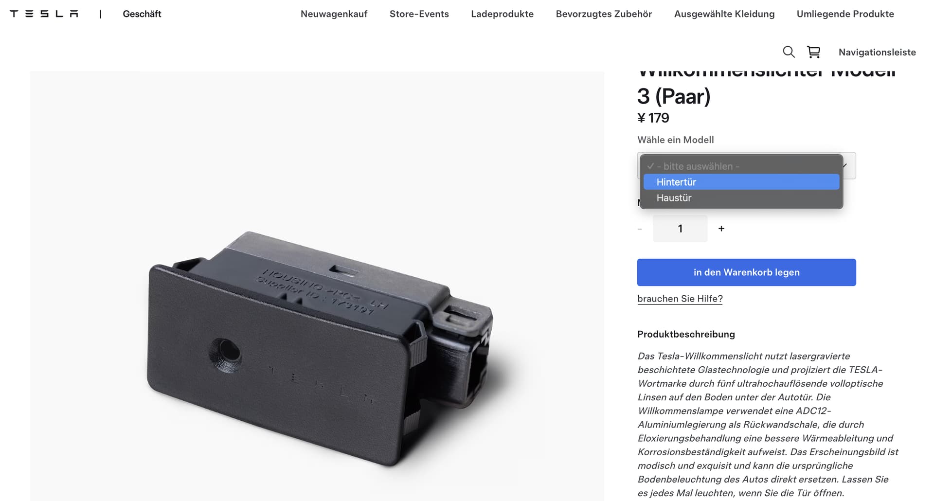

Und verstehe ich das richtig, du hast das über den chinesischen Tesla-Onlineshop bestellt? Kam da noch Zoll drauf?
Es ist noch nicht ganz dunkel, aber ich denke, die Bilder können gut abbilden wie es im Endeffekt ausschaut. Ich bin zufrieden :).
Direkt im Chinesischen Tesla OnlineShop wird es leider nicht klappen mit einer deutschen Adresse. Ich habe es über Superbuy bestellt (über den offiziellen Tesla Shop auf Tmall). Das ist eine Art Dienstleister welcher für dich auf Chinesischen Webseiten bestellt und sich dann um den Versand nach Deutschland kümmert.

Schau dir mal das Video an, das Tesla CN dazu auf seine Seite gestellt hat. Das Verfahren wird bei allen anderen Produkten dieser Art genauso sein.
https://shop.tesla.cn/product/model-3-puddle-light

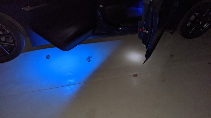

Solltest du das jetzt machen, dann nimm ein paar Leuchten mehr… Kofferraum ist sehr dunkel, hintere Türen, Fußraum (wenn LR) damit lohnt es sich…
Links neu/blau…rechts original (der kleine weiße Fleck)
