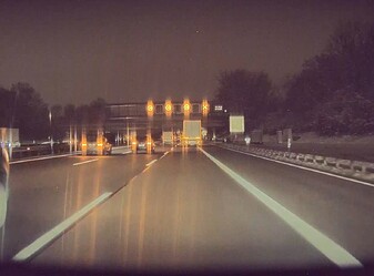

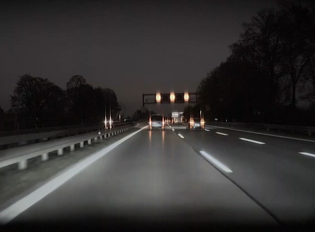

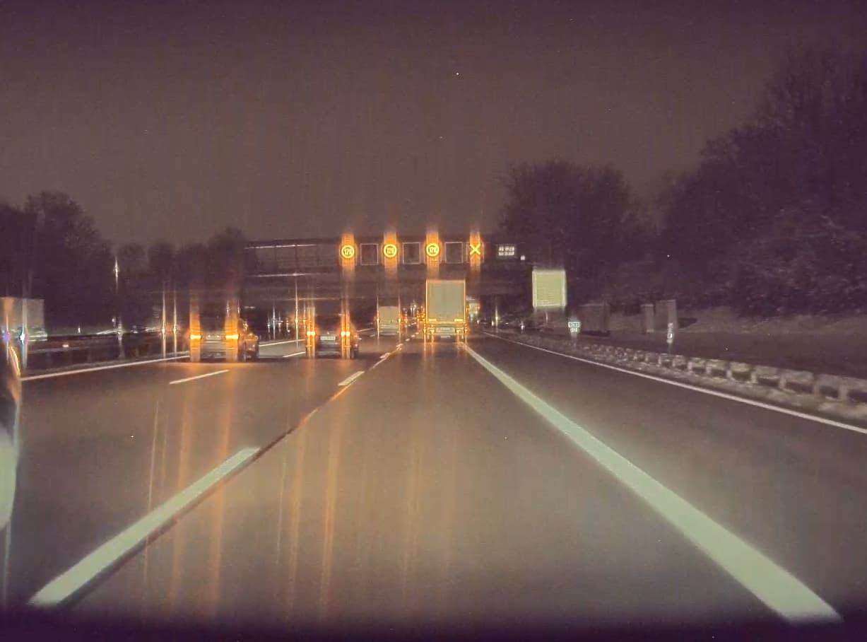

Bei so ziemlich jeder Nachaufnahme gibt es ja auf Dashcamaufnahmen einen Schimmer und vertikale Streifen bei Lichtquellen. So, wie ich das verstanden habe, ist das normal und tritt durch einen Kamerasensoreffekt auf, nämlich Blooming (Schimmer) und Smear (vertikale Streifen). Außerdem kann ein Schmierfilm auf der Innenscheibe, der sich z.B. durch Kunststoffausdünstungen mit der Zeit bildet, das Licht zusätzlich streuen, wodurch nicht nur das gesamte Bild unschärfer wird (Blurring), sondern das Schimmern um helle Lichtquellen zusätzlich zum „normalen“ Blooming verstärkt wird.
Sind diese Informationen so korrekt?
Ich habe bei mir eine zwei Jahre alte Aufnahme mit einer aktuellen verglichen. Auf beiden Bildern ist man etwa 2 Leitpfosten (50 m) von der Schilderbrücke entfernt, aber ich habe irgendwie den Eindruck, dass das Bild heute verschwommener ist:
Hier noch der volle Dashcamclip vom aktuellen Bild, falls das aufschlussreich ist.
Würdet ihr deswegen beim nächten Servicecenter-Termin die Scheibe von innen reinigen lassen? Konkrete Probleme mit den Assistenzsystemen habe ich eigentlich nicht, aber wer weiß, vielleicht wäre ja trotzem eine Verbesserung spürbar.
Ich würde es versuchen. Je nach SeC machen die das auf Garantie. Ich hatte es selbst versucht und beim Abbau der Platikverkleidung die Scheibe geschrottet. :pensive:
Ich hatte auch den Eindruck, dass das Auto bei tiefstehender Sonne von vorn in der Spur pendelte und nach dem Scheibenwechsel war das weg.
