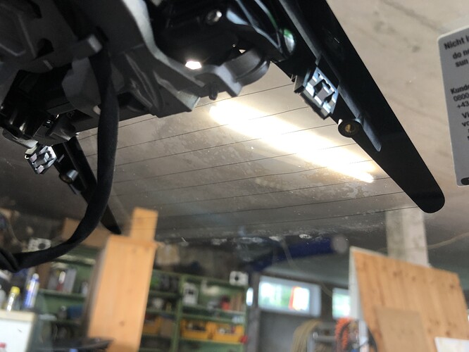

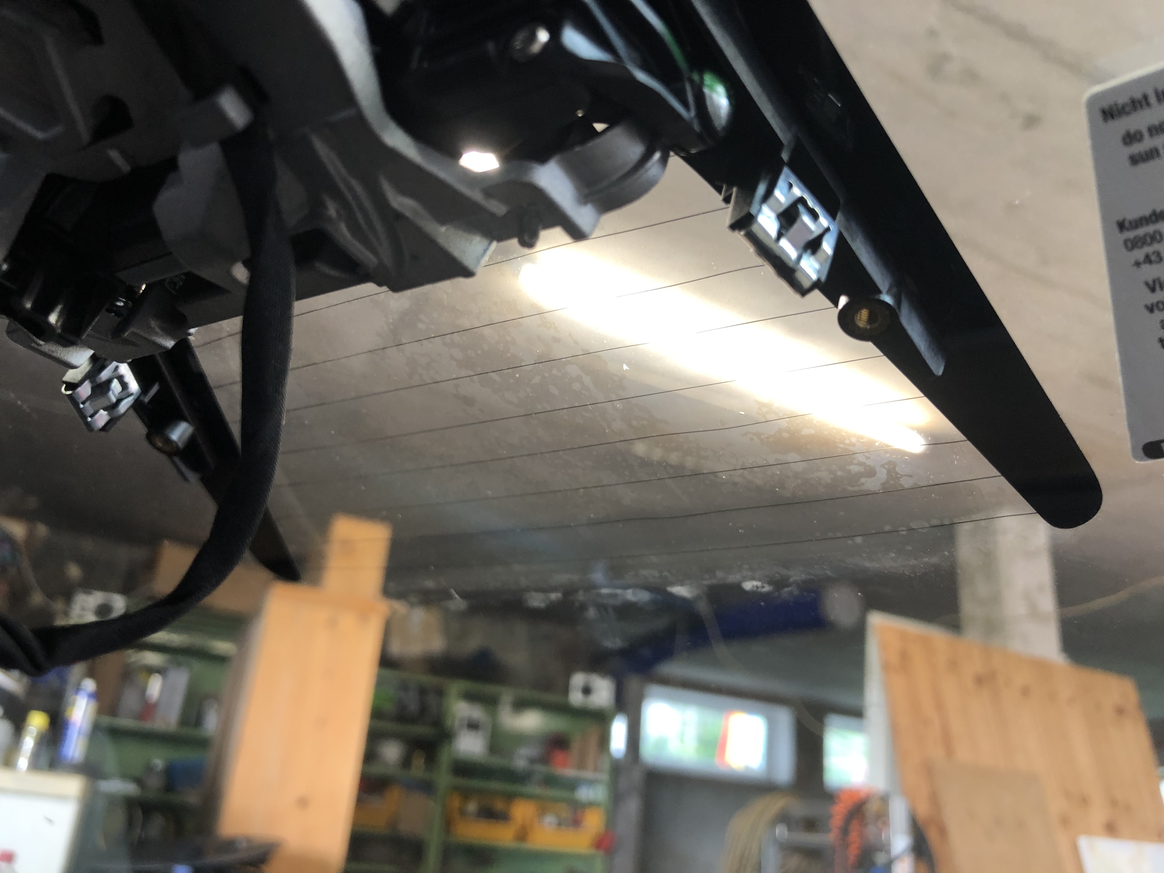

auch einmal von innen?
da war bei mir ein extremer fettfilm drauf…
den eindruck habe ich auch nach der ersten langen tour auf 12.1 …
das war der letzte - kleine - kritikpunkt den ich an meiner wischautomatik hatte…

Hier stellt sich ja die Frage war der Film bereits bei Auslieferung, also Scheibe nicht richtig sauber oder entsteht dieses Geschmier mit der Zeit durch Temperaturzyklen, leichter Beschlag und Umgebungsluft unter dem Gehäuse?
Wenn das so wäre dann müsste man ja gezwungener Weise in regelmäßigen Abständen reinigen?
Bei HW4 ist dort ein Lüfter für die Zirkulation.
Müsste man mal bei mehreren Fahrzeugen prüfen die immer wieder schlechte Wischerperformance haben ob nach einer Zeit die scheibe an der Stelle so aussieht, wenn das ein Problem wäre, dann stellt sich mir gleich die nächste Frage wie das Tesla fixen will?
gut so. der profi braucht ja eh nur 5 minuten dazu…
die scheiben haben ab auslieferung einen film und verschmutzen natürlich im betrieb. das ist kein problem von Tesla sondern der nutzung im echten leben … :wink:
:grinning: manchmal wird aber die nutzung im echten Leben zum Problem für Tesla :hear_no_evil:
Entsteht mit der Zeit. Hat bei mir der Tesla Service damals auf Nachfrage auch gereinigt, seitdem keine Probleme mehr bei tiefstehender Sonne.
Auf jeder Windschutzscheibe bildet sich innen mit der Zeit ein Schmierfilm. Das Kameragehäuse ist nicht luftdicht verschlossen, klar lagern sich da Ausdünstungen ab mit den Jahren.
