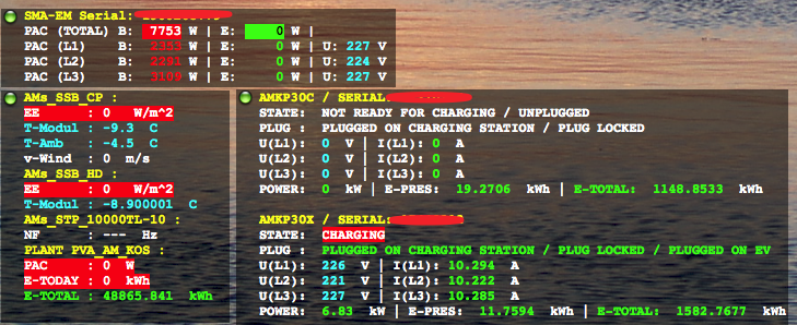

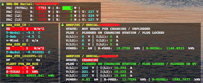

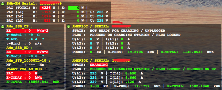

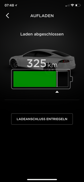

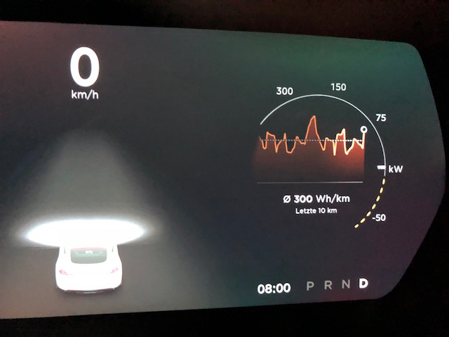

Hallo zusammen !
Heute bat sich mir die Gelegenheit das Thema BATT-HEATING mit aktueller FW und letztem APP update mal nachzuvollziehen.
Es war endlich mal kalt genug.
Fahrzeug:
S85D, Produktion: 1. Februarwoche 2015, mit Kaltwetterpaket - sollte aber keine Rolle spielen.
FW: 2017.50.2 3bd9f6d
APP:
3.2.3 (34599d8f1)
Klima:
-4,4 Grad Celsius, keine Bewölkung, kein Niederschlag
Settings:
Car plugged (3x32A > 22kW), range mode on (ich fahre den ganzen Winter so !)
Arbeitsthese:
Trotz range mode on wird die Batterie jetzt auch vorgeheizt, wenn man vorklimatisiert und die Temperatur sich nahe dem Gefrierpunkt bewegt.
Kritik:
Mit range mode on möchte der Benutzer dies vermeiden, da er Energie vor allem auf der Kurzstrecke sparen möchte. Ein kurzes Vorheizen würde über die 5,5 - 6 kW für die Innenraumheizung fast zu einer Verdoppelung der benötigten Energiemenge beim Vorklimatisieren führen, obwohl der Benutzer dies ausdrücklich nicht wünscht und mit eingeschränkter Rekuperation absolut kein Problem hat. Bei Range mod off wird davon ausgegangen, dass die BATT geheizt wird.
Testaufbau:
Das Fahrzeug wird per app auf von Innenraumtemperatur -1 Grad Celsius auf 23 Grad Celsius vorklimatisiert. Während des Vorgangs wird in der App die Leistungsaufnahme im Lademenü kontrolliert. In der App wird ebenfalls darauf geachtet, ob das NEUE icon für die BATT-Heizung im Klimatisierungsmenü auftaucht. Gleichzeitig wird die Leistungsaufnahme an einem dreiphasigen Zweirichtungszähler für die komplette Hausverteilung gemessen. Ebenfalls findet eine parallel Messung der Leistungsaufnahme direkt an der Wallbox statt.
Erwartung:
Das BATT-Heating-Symbol erscheint in der App im Klimatisierungsmenü. Die Leistungsaufnahme beträgt 6kW für die Heizung plus min. 5,5 kW für den BATT-Heater - also ca. 11 kW. Am Zweirichtungszähler der Hausverteilung sind ca. 500-700W Leistungsabnahme dem Hausbetrieb - zu ca. 2/3 auf L3 zuzuschreiben. Die Leistungsaufnahme an der Wallbox ist zu 100% dem Testfahrzeug zuzuschreiben. Nach Fahrtantritt sind min. 50% der verfügbaren Rekuperationsleistung durch die erwärmte BATT verfügbar.
Ergebnis:
Zu keinem Zeitpunkt tauchte das BATT-Heating-Symbol in der App auf. Im Lademenü wird zu jeder Zeit ein abgeschlossener Ladeprozess kommuniziert - keine Leistungsaufnahme. Die Leistungsaufnahme des Hauses über alle drei Phasen übersteigt zu keinem Zeitpunkt 7765 W. Die Leistungsabgabe an der Wallbox übersteigt zu keinem Zeitpunkt 6,83 kW. Die Energy App im Fahrzeug zeigt nach ca. 10 min Vorheizen alle Gelben Begrenzungslinien und somit keine mögliche Rekuperation an.
Bewertung:
In meinem konkreten Testaufbau konnte nicht nachgewiesen werden, dass bei range mode on ein BATT-HEATING nahe oder unterhalb des Gefrierpunktes eintritt. Vielmehr zeigt sich die bei meinem Fahrzeug und bei dieses Temperaturen übliche maximal Heizleistung der Innenraumheizung von tlw. über 6kW on shore Betrieb. Das Verhalten meines Fahrzeuges hat sich damit aus meiner Sicht nicht verändert und besteht in der von mir erwarteten Art und Weise weiter.
Kritik:
Der Testzeitraum von etwas mehr als 10 min kann ggf. zu kurz gewesen sein. Hier ist aber festzuhalten, dass ich nicht länger bei diesen Temperaturen vorheizen würde. Weiterhin habe ich keinen Test bei range mode off vorgenommen, erwarte hier aber das „alte“ Verhalten von vor zwei Jahren (6er FW) - hier wird die BATT on shore mitgeheizt.
Bilder anbei.
Bei den Messbildern ist oben links der Zweirichtungszähler zu begutachten, darunter die Messdaten der PV-Anlage - hier für die Wetterdaten wichtig und rechts unten neben der PV die Messdaten der beiden Wallboxen, die im Cluster zusammen 22kW Anschlussleistung verwalten - es war nur ein Fahrzeug zum Messzeitraum angeschlossen um Fehler in der Leistungsverteilung auszuschliessen.
Für mich ist das Thema daher BEI MEINEM KONKRETEN FAHRZEUG auf der Messebene abgeschlossen - bis zum nächsten FW-Update :wink: .
:mrgreen:
Weitere Bilder:
Und die Reku
