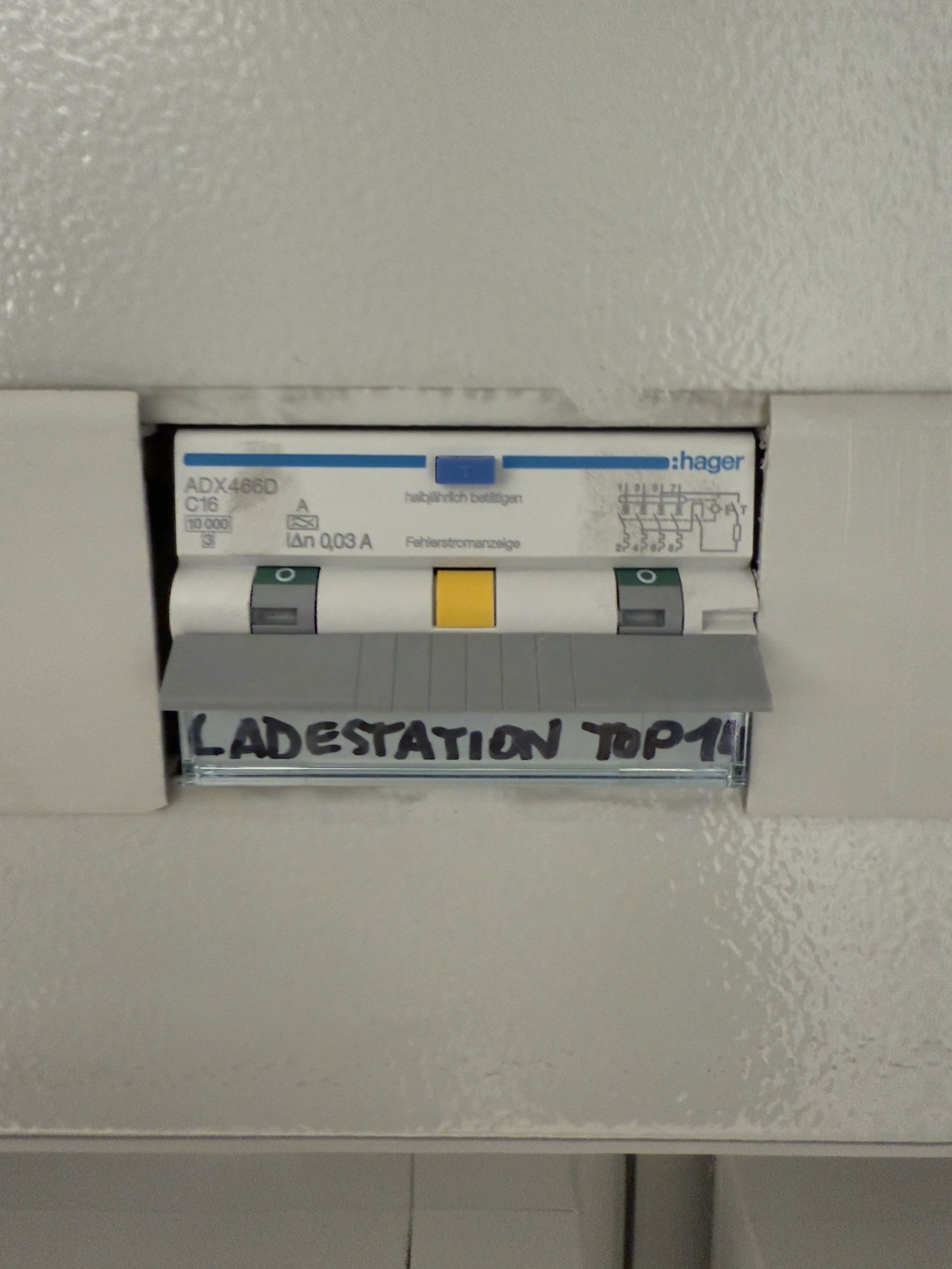

anbei noch ein Foto vom FI

Ein kombinierter FI/LS Schalter. Könnte also auch auslösen, wegen Überlast.
