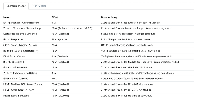

Überlast brauch aber seine Zeit auszulösen. Je nach Überlast mehrere Stunden. Kurzschluss natürlich sehr kurz :face_with_spiral_eyes:
Ist das Kabel an der WB fest oder kannst Du auch mal ein anderes testen ?
Sonst teste mal mit fremden 3-phasigem und auch 1-phasigem Kabel.
Kabel müsste fest sein.
Die C16 unter der Typenbezeichnung heißt 16A, C-Charakteristik, also spät auslösend. Eine Überlast ist also wahrscheinlich nicht die Ursache. Blöd, dass das ein integrierter LSS/FI ist, schwer zu sagen, welcher Teil auslöst.

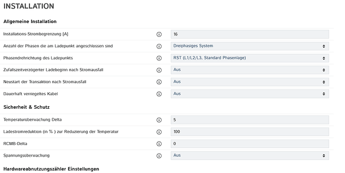

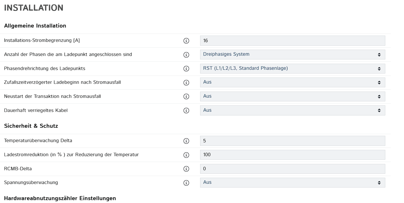

so sieht es standardmäßig aus (WB dreiphasig 16A eingestellt):

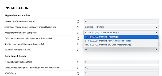

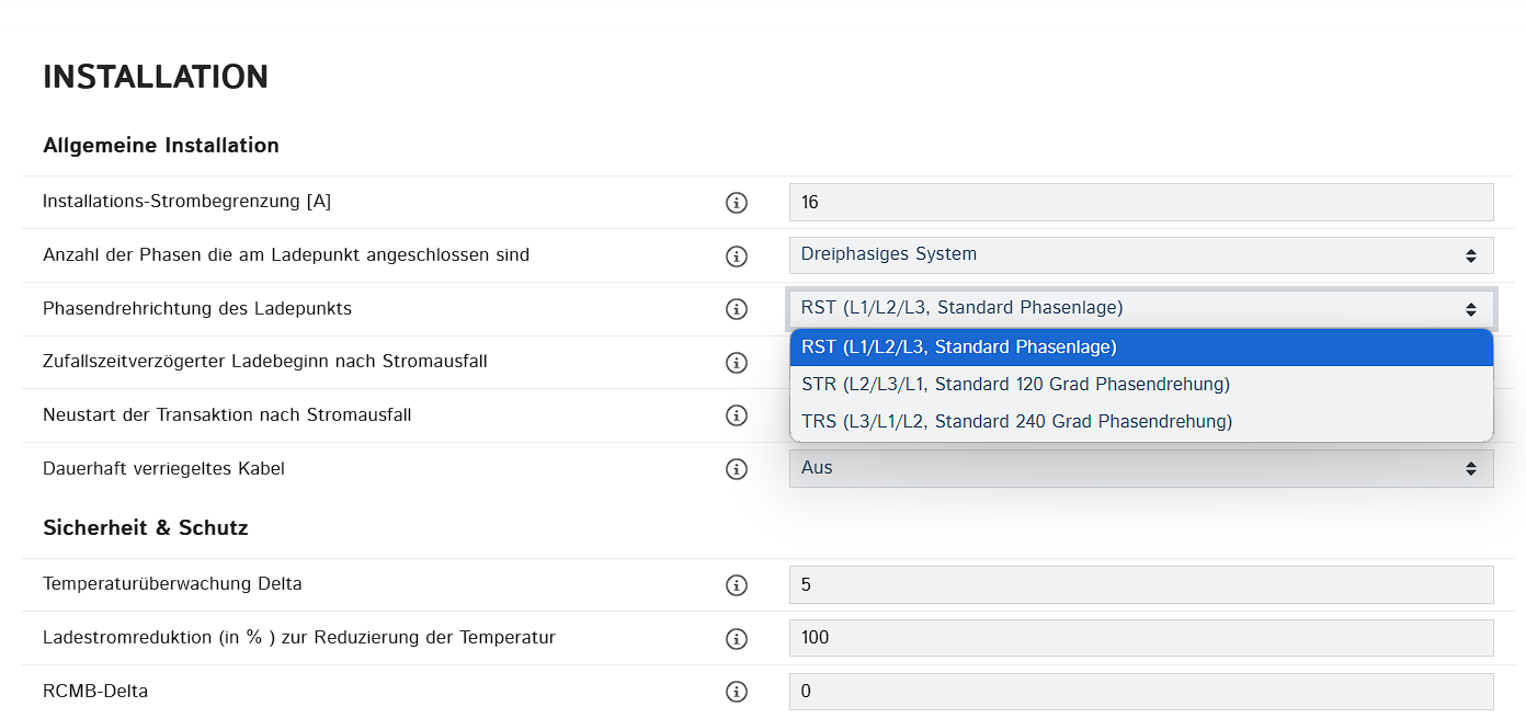

so sieht es aus, wenn ich in der WB auf einphasig umstelle:

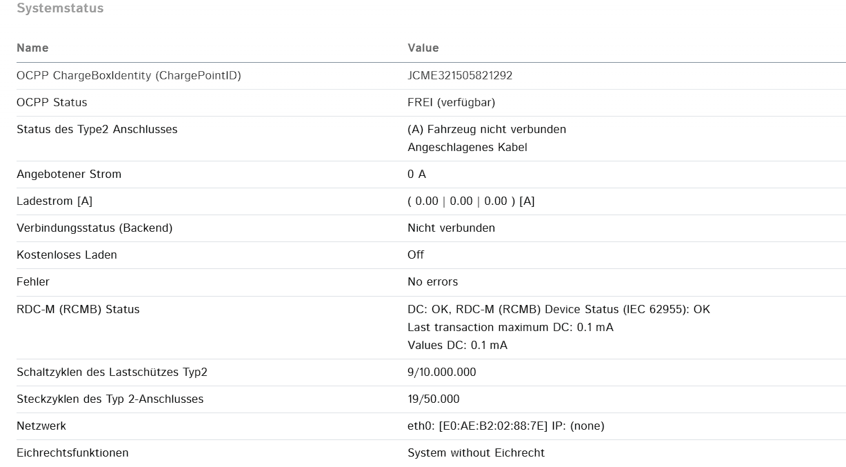

das wären die Einstellungen der WB (standard):
Zumindest laut Anzeige im Wagen ist es nicht einphasig. Man sieht die 3 im Kreis. Das bedeutet mindestens zwei Phasen.
also müsste eig. eine 1 da stehen, wenn ich die WB auf einphasig umstelle?

So logisch ist es leider nicht - es steht dann nichts da :wink:
:grinning: :+1:
bei einphasig eingestellt steht auch 3 da :-/

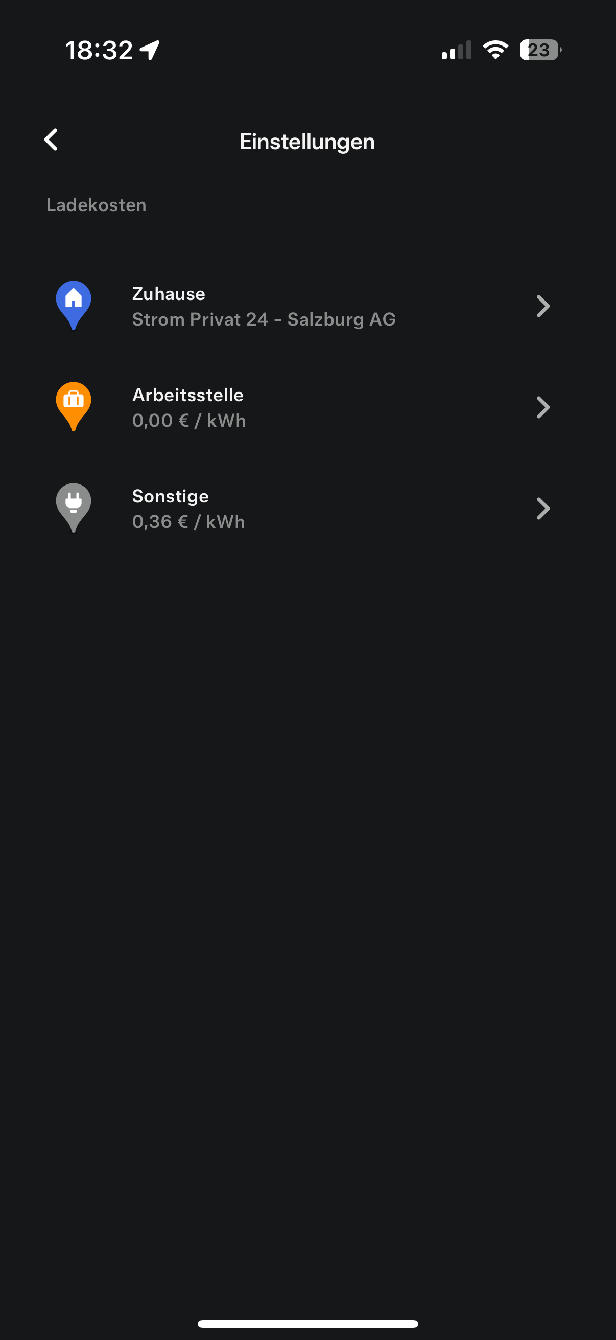

Mal ne saublöde Frage… normal kommt doch ne Fehlermeldung gleich direkt wenn das Laden gestoppt wird durch nen Stromausfall… kommt die später oder gar nicht?
Nicht dass du irgend ne Einstellung im Auto hast die an den einen Standort gebunden ist und die dann das Laden nach paar Sekunden stoppt…
Hatte so Zeugs schon öfters, dass nach Updates die sinnlosesten Sachen eingestellt waren. Und zwar nicht im Auto, sondern in der App.
Bis du die Fehler findest suchst dich dumm und dämlich.
Im Grunde musst nach jedem Update jede Einzelne Option im Auto und der App wieder checken ob sich was geändert hat das du gar nicht wolltest.
Boa ich weiß ehrlich gesagt nicht, wo sich was einstellen lässt. Kannst du mir da vl. weiterhelfen?
Ich weiß nur, dass ich bei „Ladedaten“ nur die Ladekosten einstellen kann.
Das löst aber keinen Sicherungsautomaten aus.
aja eine Fehlermeldung kommt im Auto, wenn der Ladevorgang gestoppt wird
