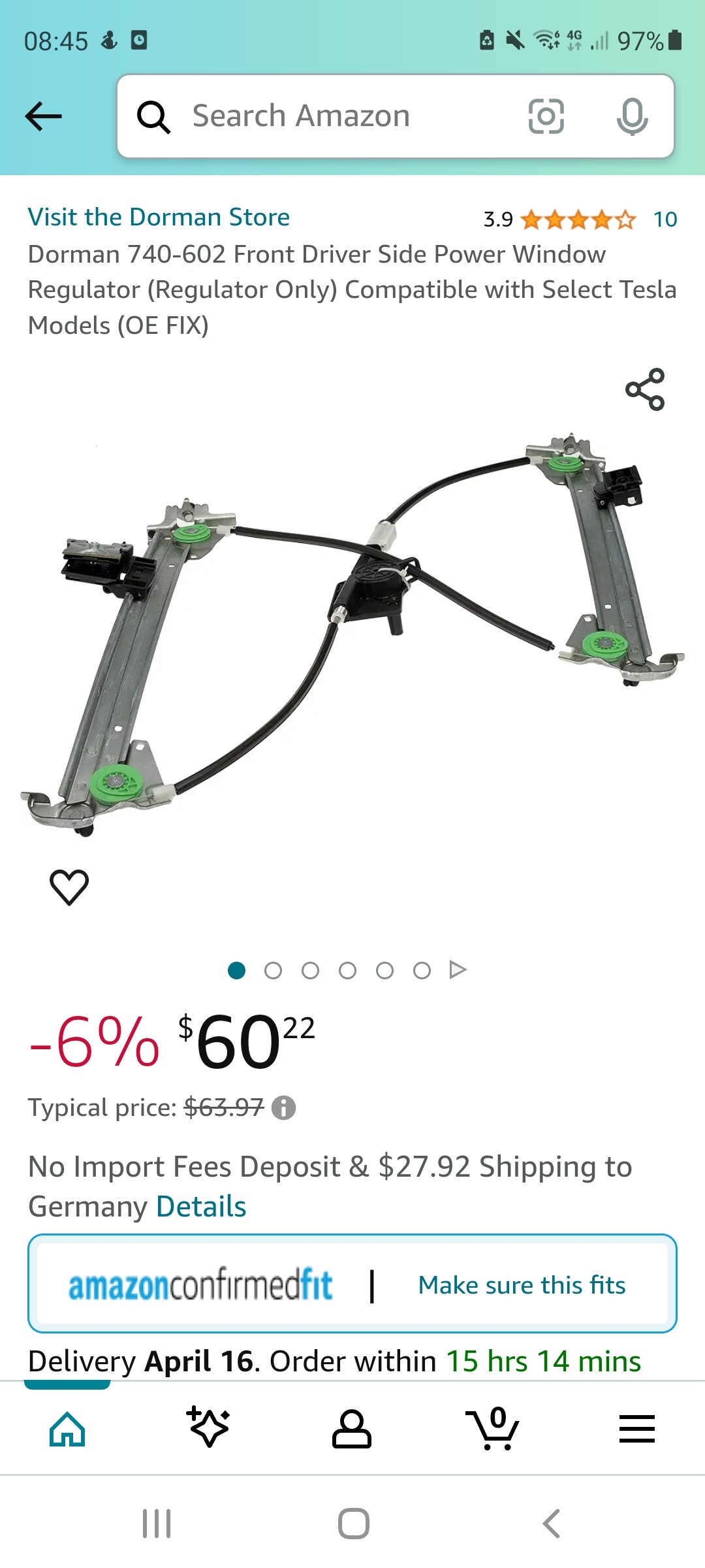

Danke für die schnelle Antwort, das hab’ ich grad schon gemacht, erfahrungsgemäß hat Tesla da manchmal Mondpreise (z.B. nur der Taster für den Fensterheber kostet dort um die 50 EUR, Internet-Preis, da Mercedes-Teil, 15 EUR :slight_smile: )
Moin Marcus,
  1. Wie bereits erwähnt bei Tesla anfragen.
  2. Wieso kein Gebrauchtteil?
  3. Dorman Store Amazon :wink:
Moin Dom1988,
Vielen Dank, ein Gebrauchtes geht zur Not auch, ein neues mit Garantie wäre mir und der Werkstatt natürlich lieber :slight_smile:
Nochmal Danke für den Store Link - wird dann vermutlich ein solches Teil werden, bei dem Preis ist dann auch das „Garantie-Risiko“ überschaubar.

kurzes Update, Angebot Tesla ist da:
Ersatzteil 252 EUR
Arbeitsaufwand 160 EUR
Summe (inkl. MwSt) 490 EUR.
Für nen 60€ Artikel den man für 0€ selber tauschen kann. 30min Arbeit :frowning:
Typisch, weil viele denken „oh ein Tesla, da kann ich nichts selber dran machen“ … diese Preise sind einfach unverschämt.
Am Ende (je nach SeC) wahrscheinlich noch krumm und schief eingebaut… :smiley:
