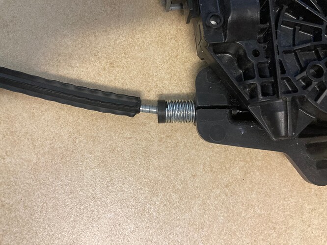

Habe die Türverkleidung entfernt, bei mir ist auch das Plastikteil gebrochen das in der Feder ist (zu sehen bei 0:45). Ebenfalls bei dem Zeitstempel zu sehen ist die Gruber’sche Alu-Ersatzteillösung. Kostet $18, aber die Versandkosten sind sicher nochmal so teuer.

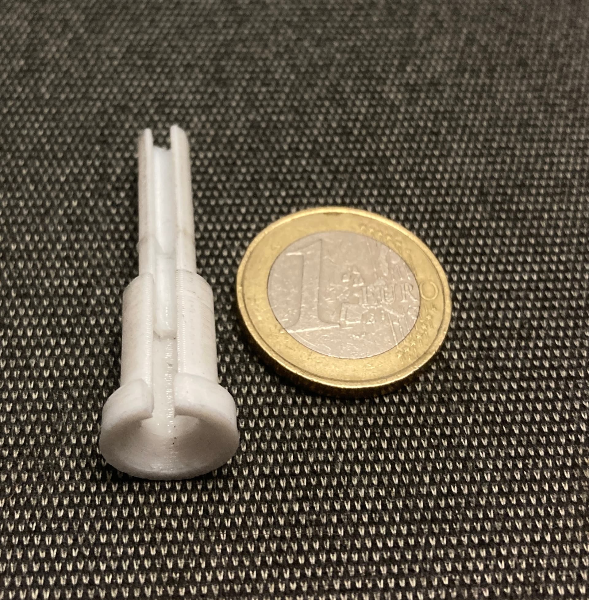

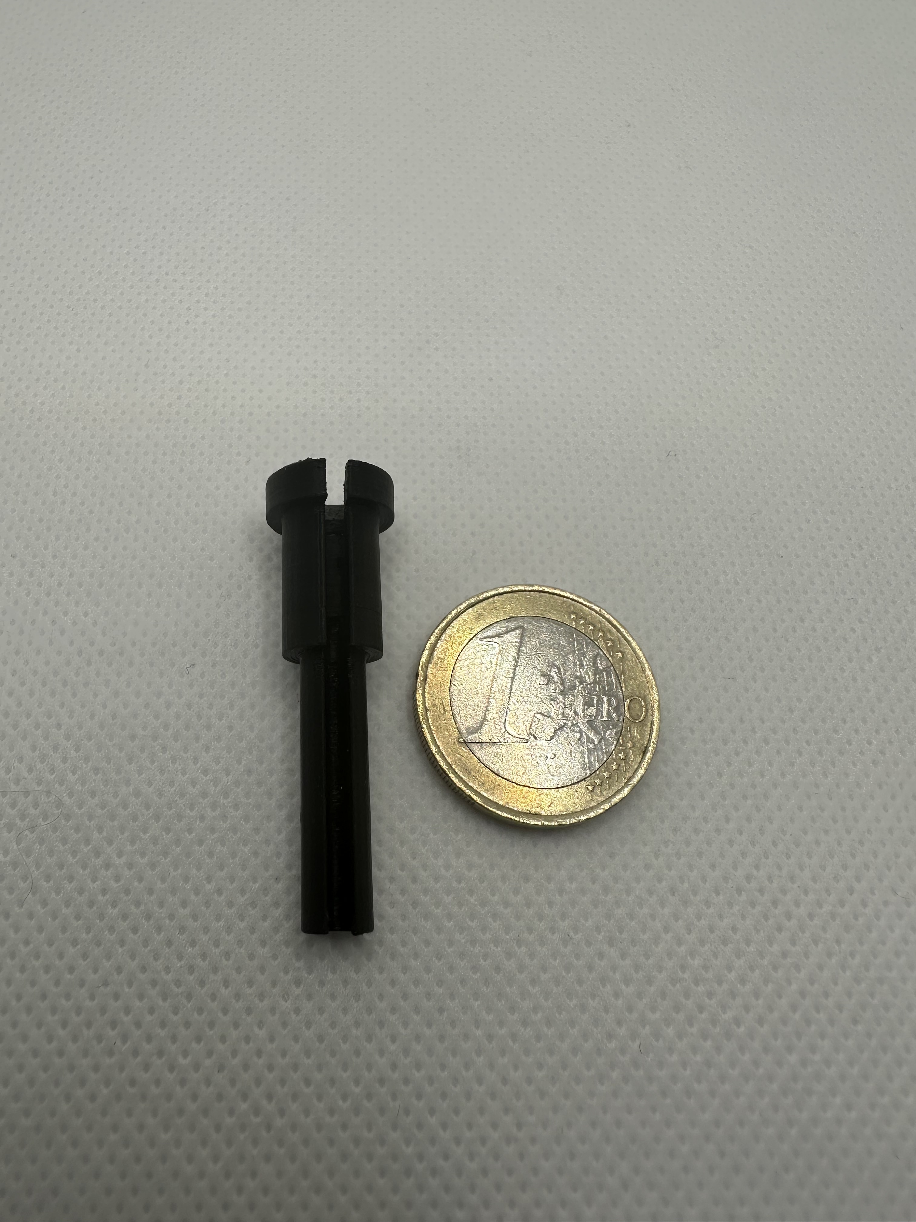

Hab das Ding mal 3D-gedruckt, ist aber leider schon bei meiner QS durchgefallen (abgebrochen).
Hat zufällig einer von Euch die Möglichkeit das Ding mit ner CNC Maschine aus etwas härterem Alu oder aus Messing zu machen? Könnten ja noch mehr Teslafahrer von profitieren.
Dürfte ich fragen mit welchem Material du das Teil gedruckt hast?
PLA und PETG wären für Fahrzeugteile beispielsweise generell nicht geeignet.
Nylon/Nylon-Carbon wäre optimal und sicherlich einen Versuch wert. Aber ABS (gegebenenfalls Aceton behandelt) sollte auch okay sein.
Klar darfst Du.
Habe es bei einem Kumpel gemacht, der hat aber nur einen billigst-Drucker und wir haben PETG verwendet.
Nylon-Carbon hört sich gut an, aber wer kann sowas?
Zur Info und allgemeinen Verfügbarkeit habe ich hier noch die selbst erstellte STL-Datei angehängt.

Auf meinem Foto von dem 3D-Druck sieht man auf der Höhe vom oberen Ende der „1“ die Klebestelle, also dort wo das Werkstück auseinandergebrochen ist, als ich es ein bisschen mit den Fingern getestet habe.

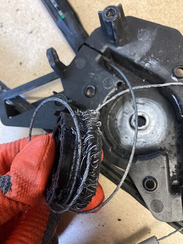

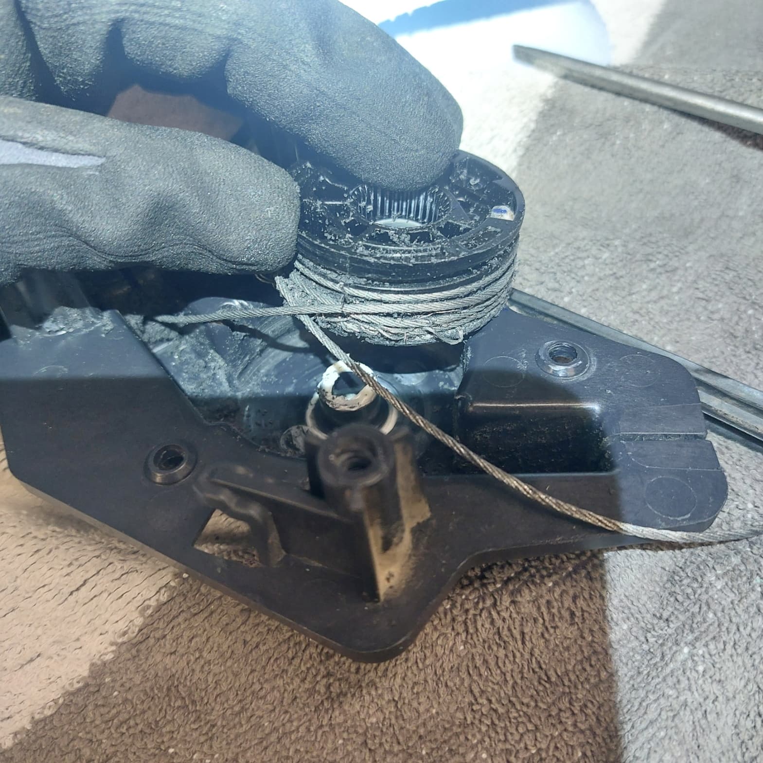

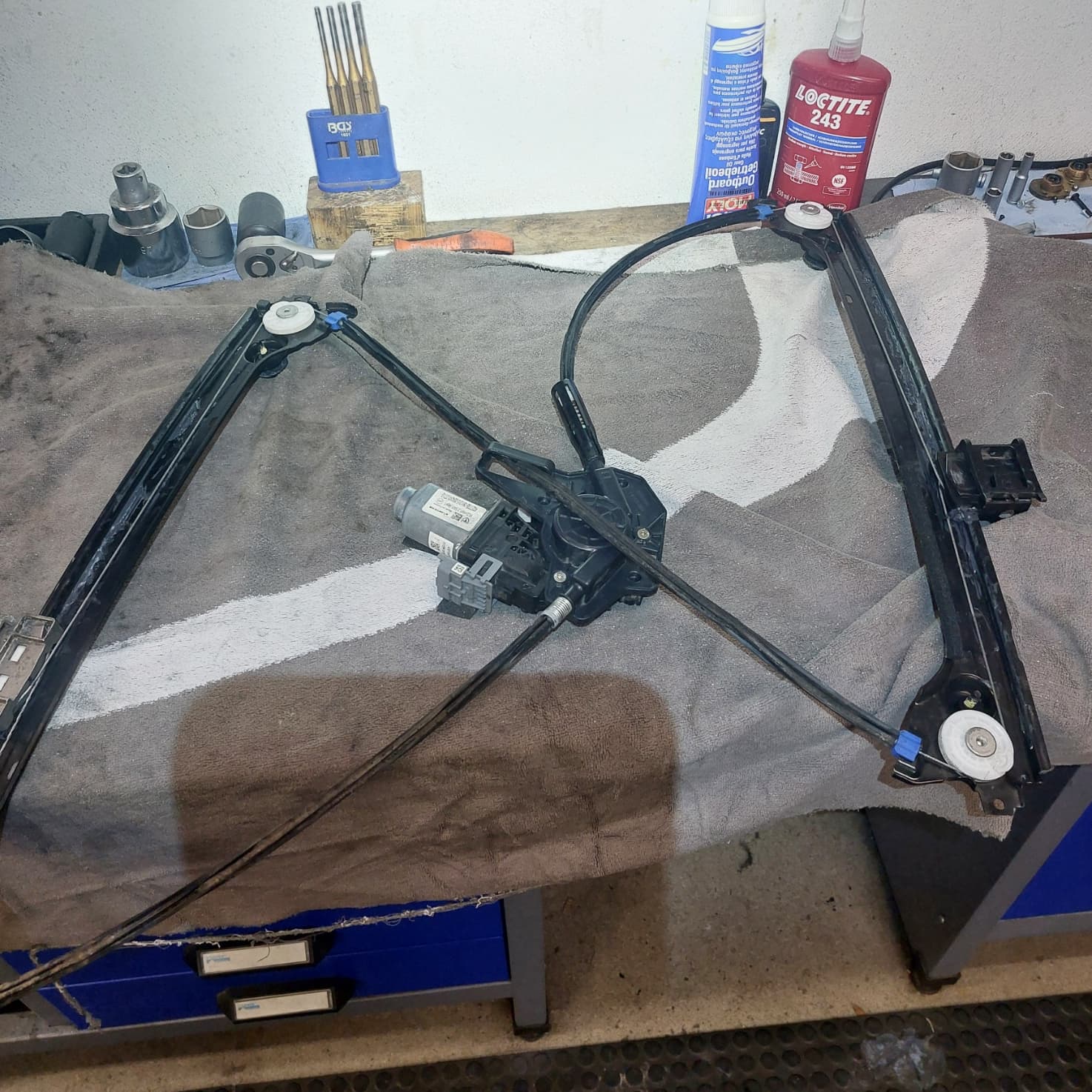

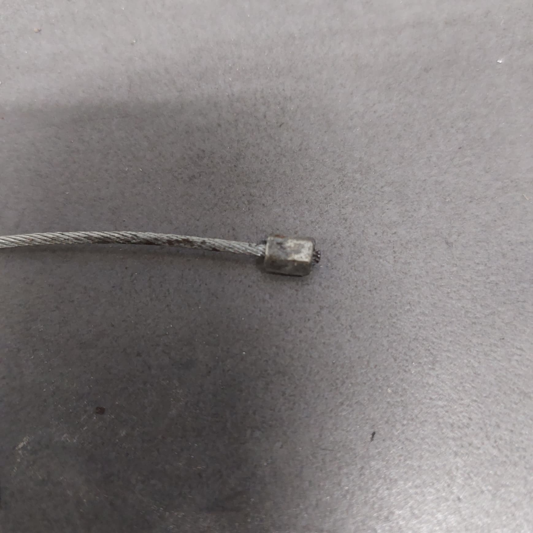

Also bei mir war es der Seilzug siehe Bilder.
Habe mein selber günstig repariert in dem ich ein neuen Seilzug eingesetzt habe.
Man muss aber dann schon die passenden Werkzeuge haben sowie Pressnippel…

PLA ist für das Wageninnere nicht geeignet, es wird zu schnell weich. Gutes PETG geht, habe ich sein Jahren im Auto, oder aber ABS, bei beidem ist wichtig das die Layerhaftung sehr gut ist. Carbon /Nylon Verstärktes würde ich nicht nehmen, da hier Grundlegen die Layerhaftung schlechter ist.
Eventuell geht auch ABS-Resin.
Ich wollte auch mal meinen Euro zeigen :stuck_out_tongue_winking_eye:
ABS, 0.1mm Layer
Werde mal 2-3 Versionen mit verschiedenen Einstellungen drucken und @McYaYver zusenden :blush:

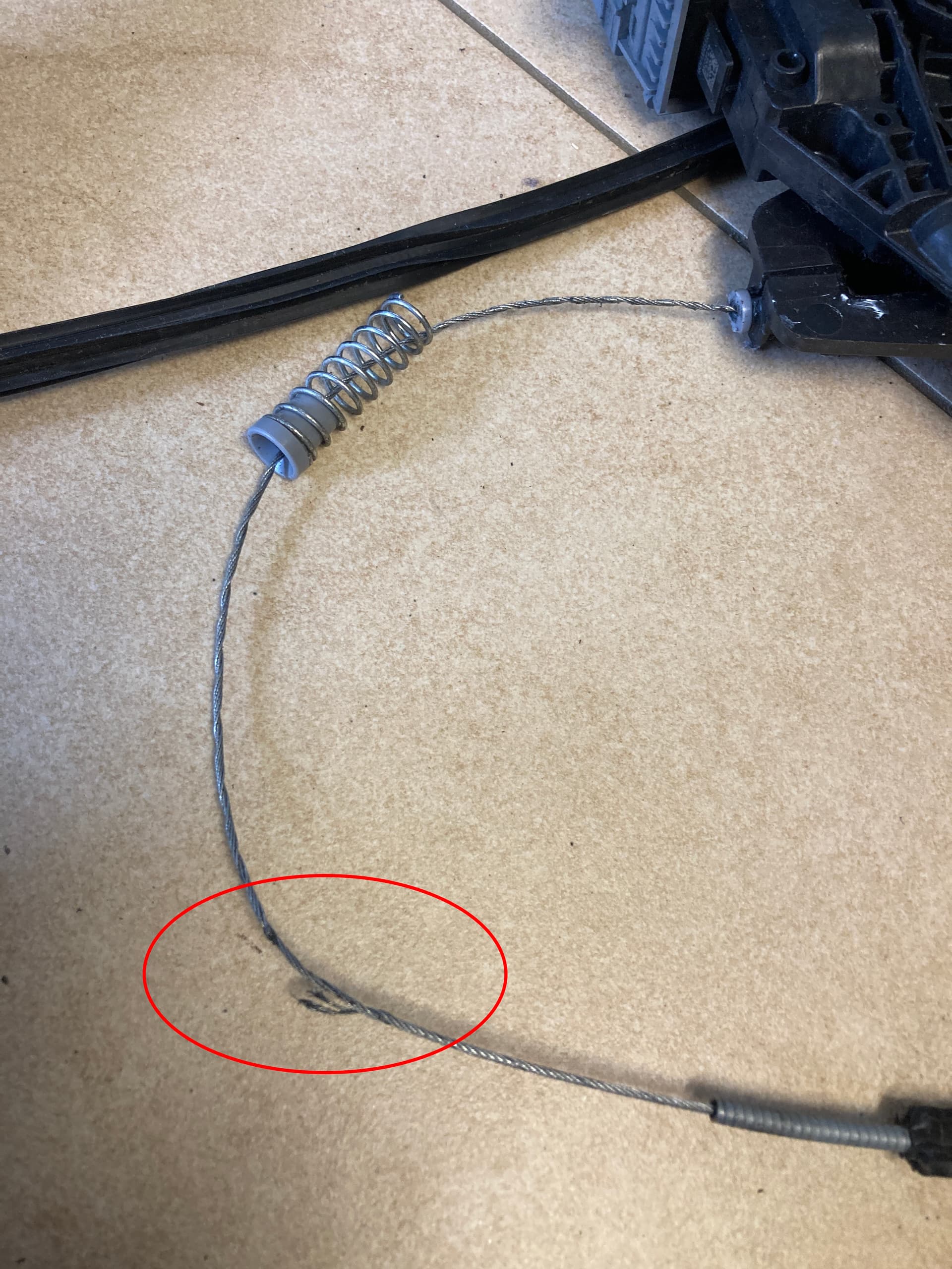

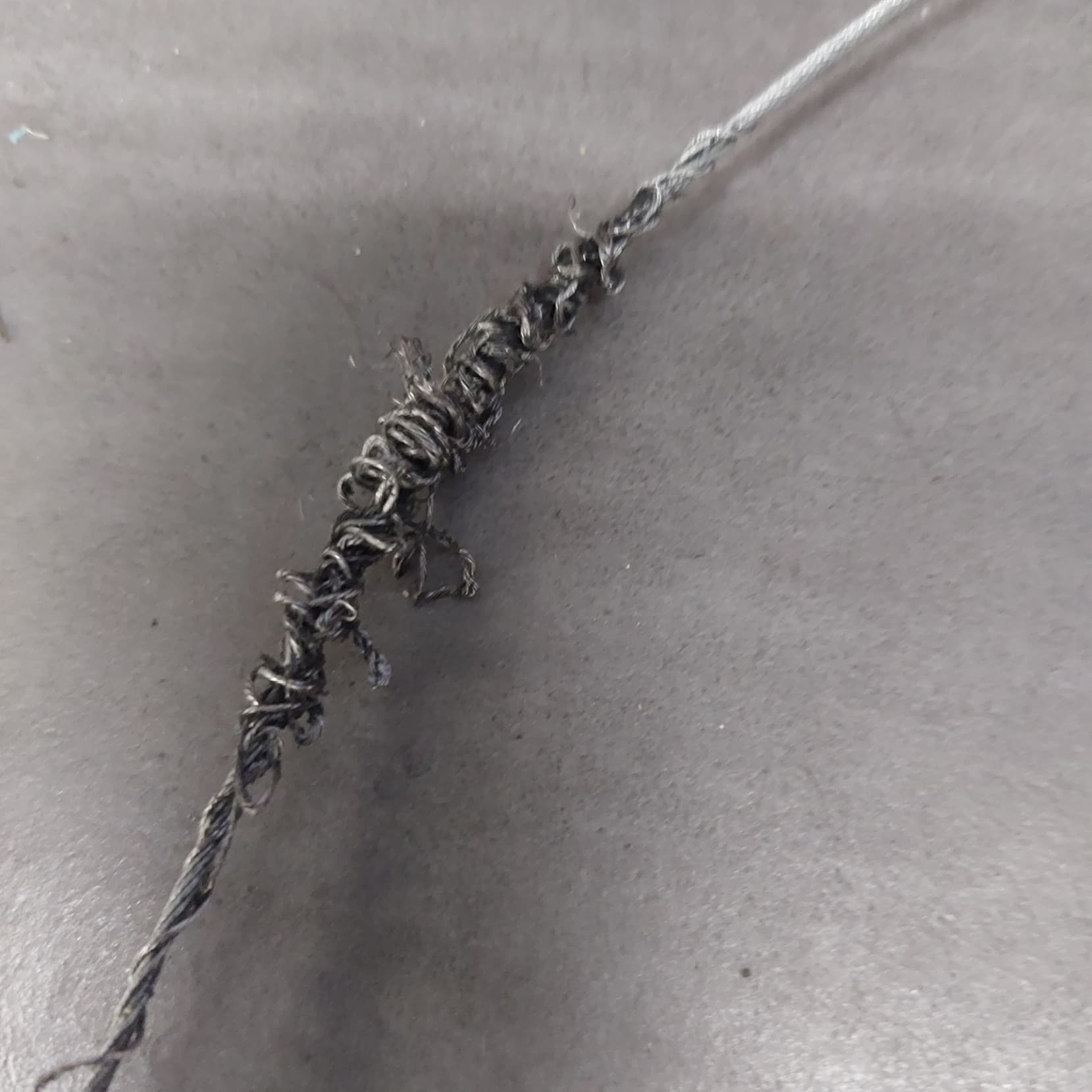

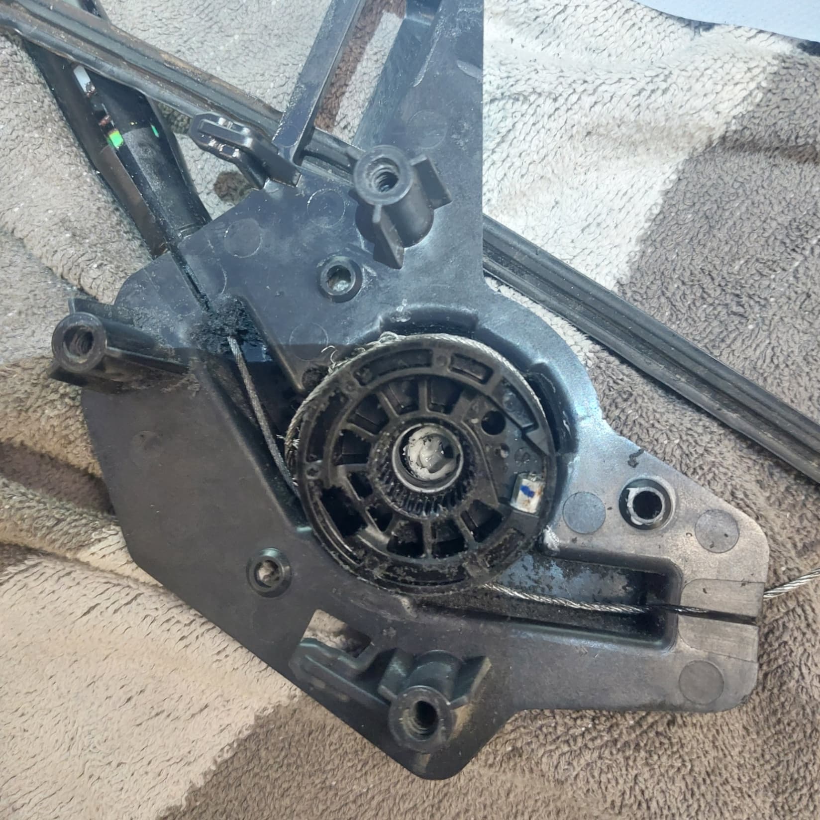

Mein Seilzug hat 3 Problemstellen:

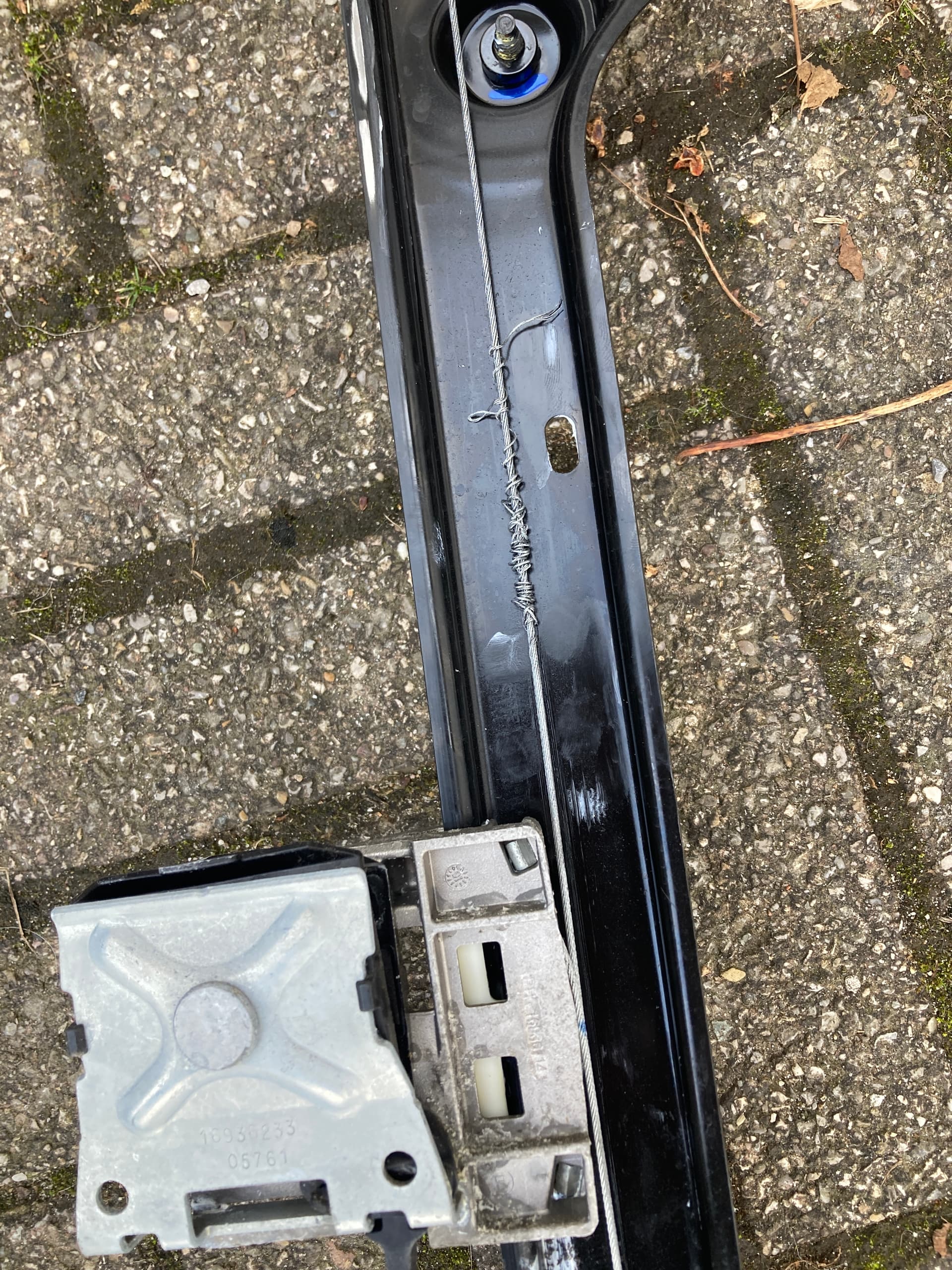

Da ich momentan auf das Auto nicht verzichten kann habe ich eine notdürftige Reparatur gemacht, indem ich die kaputten Litzen abgewickelt habe. Allerdings ist das Seil nun nicht mehr 1,5mm dick und rund, sondern ca. 1mm und nicht mehr ganz rund.
Hier sieht man schön die gebrochene Zuführung und dann darunter den reparierten Zustand mit dem 3D-Druck von @anon71474490 (Danke nochmals).

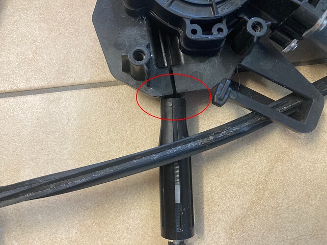

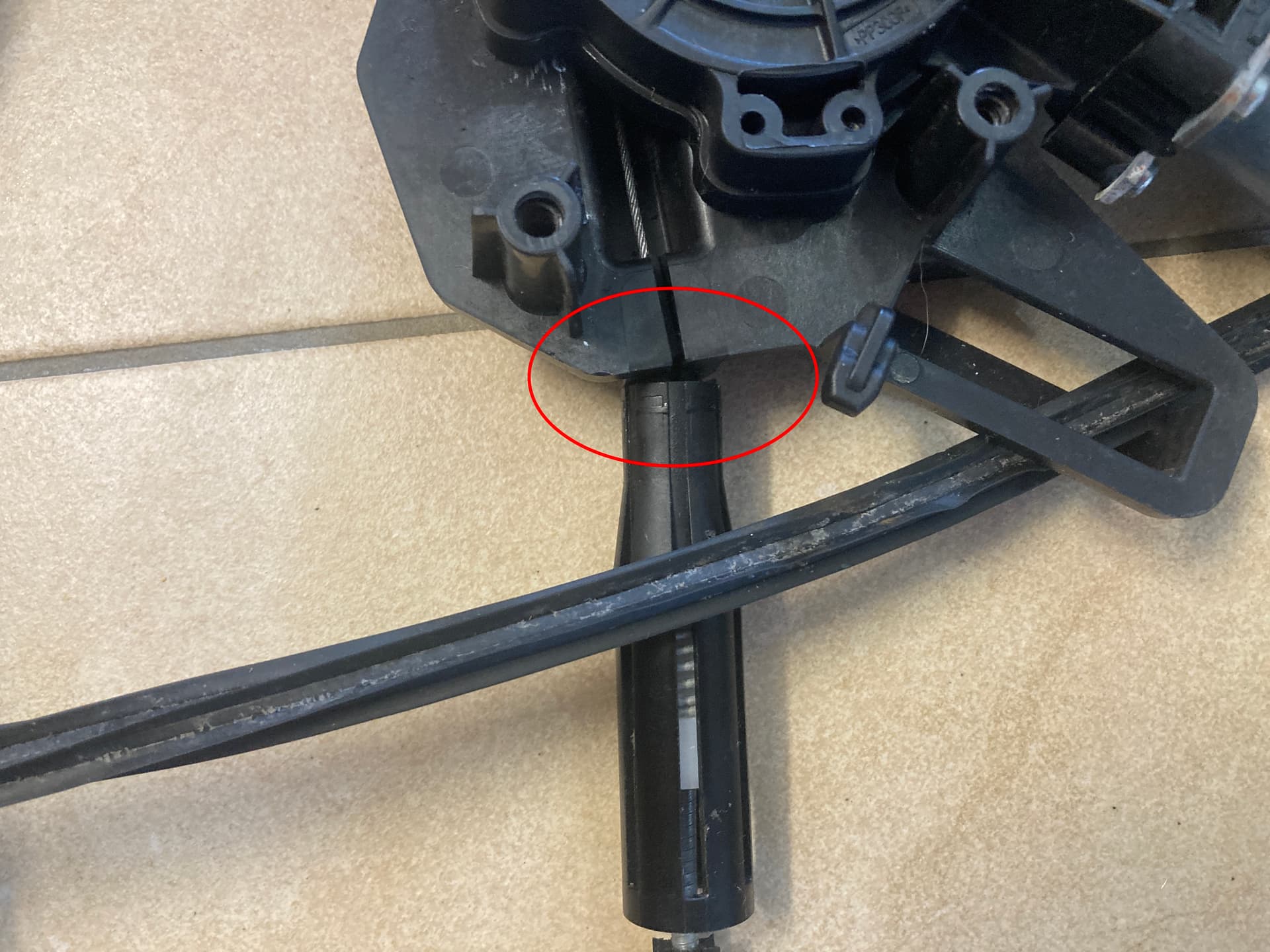

Aber auch der Auslass des anderen Seilzugs scheint gebrochen zu sein (Bild zeigt die gespannte, eingebaute Feder):

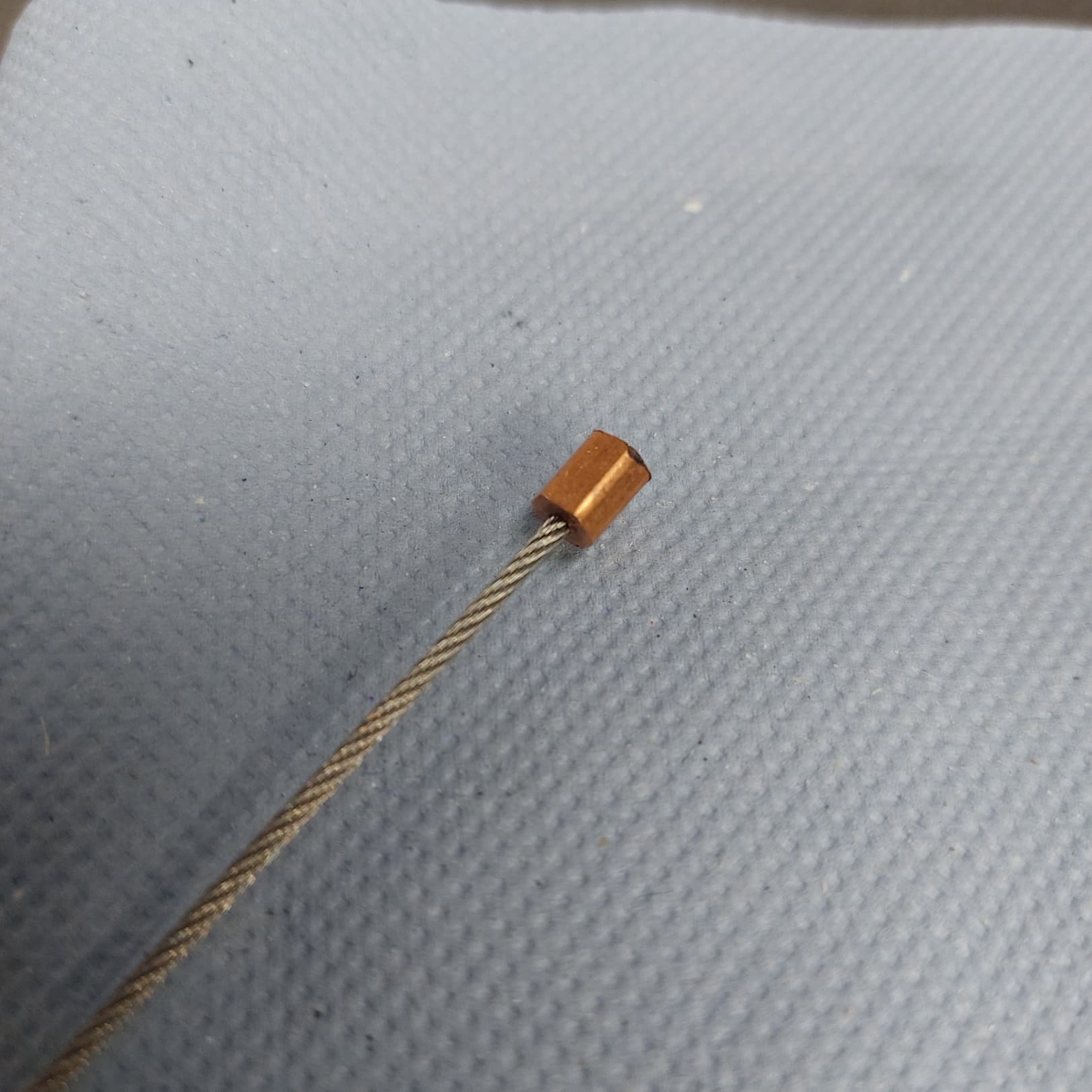

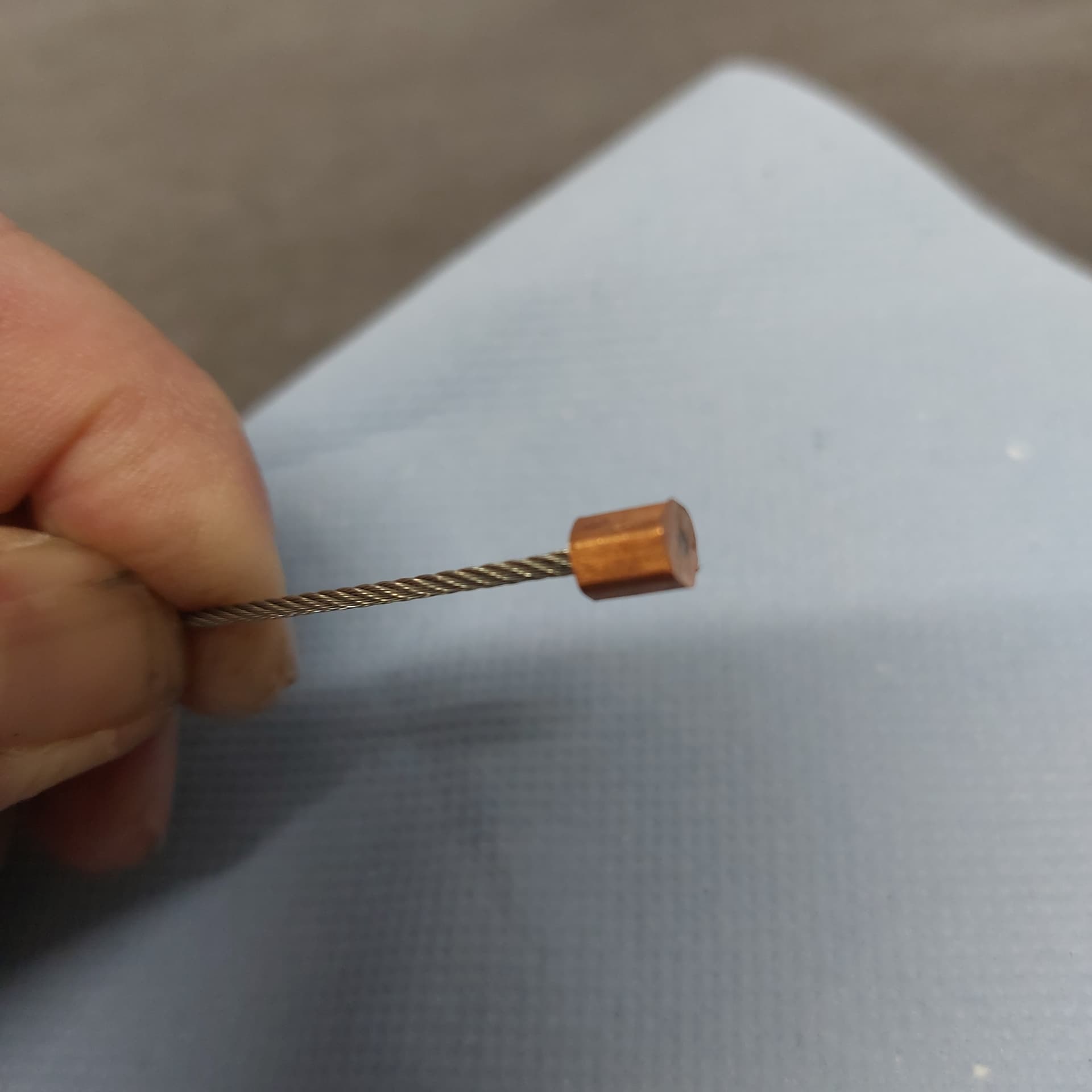

Der Lötnippel wird auf Dauer nicht halten, hier wird bei Belastung die Litze langsam aus den Nippel gezogen. Zudem ist der Nippel und der Zug durch das Lötlot verhärtet und nicht mehr flexibel genug was auch zum Bruch führen kann.
Da ist Ordentlich Spannung drauf bzw. diese muss auch drauf sonst hast du später Probleme mit der Spaltöffnung bei der Türöffnung. Habe ich alles schon durch :slight_smile:
Der Nippel benötigt eine Sechskanntpressung am besten Hydraulisch weil mit einer Hand-Zange reicht das meist nicht aus.
So ist auch der Original verpresst.
Als ich das mit einer normalen Hand-Zange gepresst habe, hatte sich der Nippel nach ein paar Tagen wieder gelöst.
Bei dir sieht es so aus als wenn die Schwarze Rolle schon sehr verschlissen ist.
Zum Schluss das Beste :slight_smile: den Seilzug wieder auf Spannung bringen ohne die Rollen zu zerstören da gibt es auch einige Tricks …Dinge die man beachten muss.

So sollte es aussehen ( Hydraulisch gepresst )

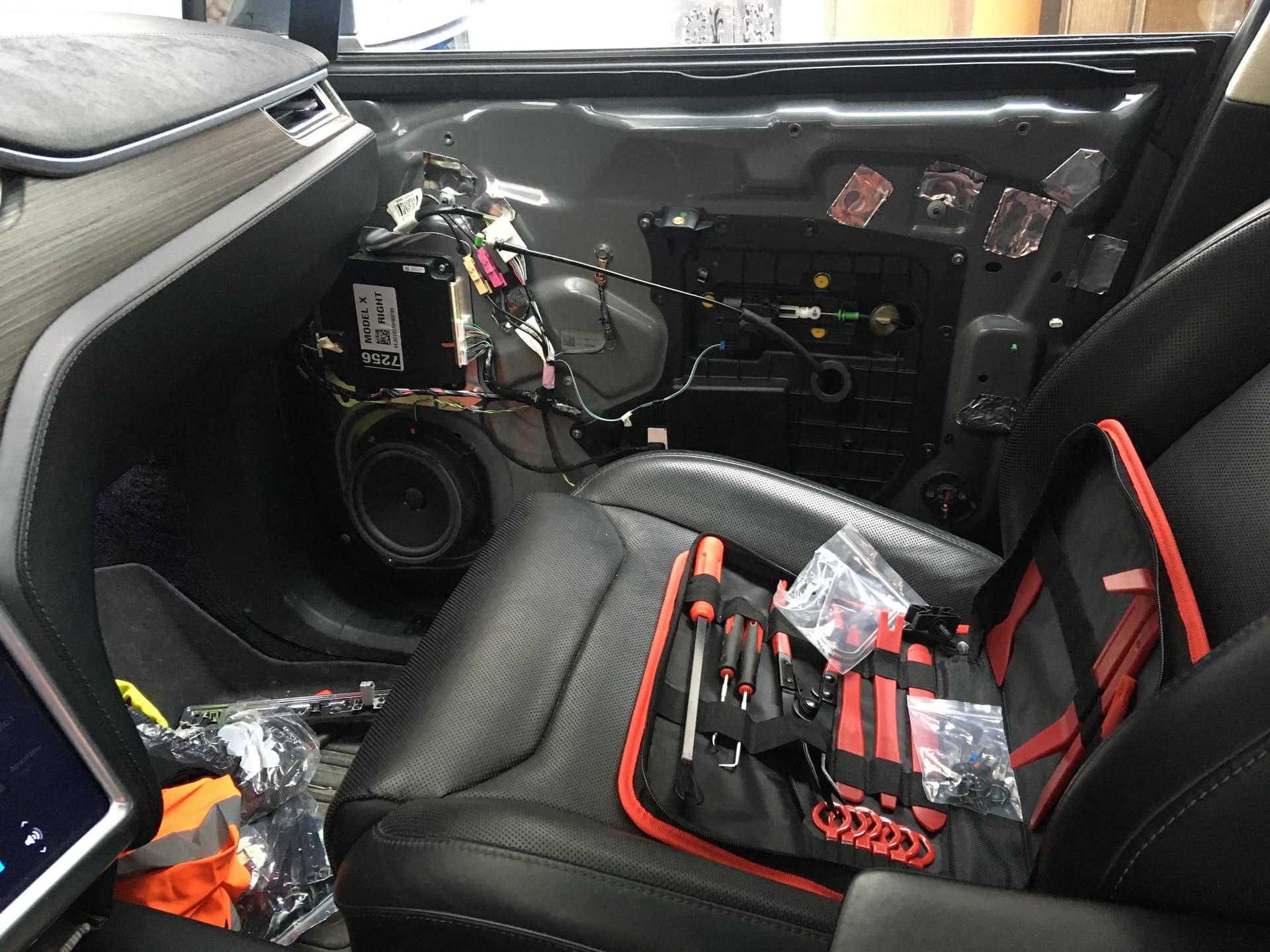

Ein Kollege hat mir heute geholfen das Teil zu ersetzen. Dauerte - mit viel Vorkenntnis vom Kollegen - knapp 1 Stunde. Zuerst ging die Türverkleidung innen und die Chromleiste aussen, welche wirklich nur aufgesteckt ist, ab. Danach ein paar Teile abgeschraubt, die Scheibe gelöst und raus genommen und danach die ganze Konstruktion mit Motor und Seilzug ausgefädelt.
Neues Teil rein, fixiert, Scheibe eingesetzt, Scheibe justiert und alles wieder drangeschraubt oder drangeclippt.

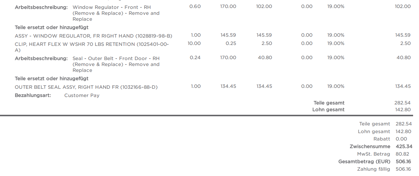

Hier der Kostenvoranschlag:

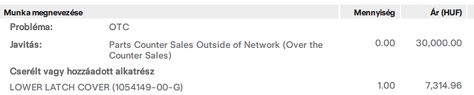

Und hier die Rechnung über den Fensterheber vom SeC Budapest:
Mit dem damaligen Wechselkurs waren das 160,-€ inkl. 27% MwSt.

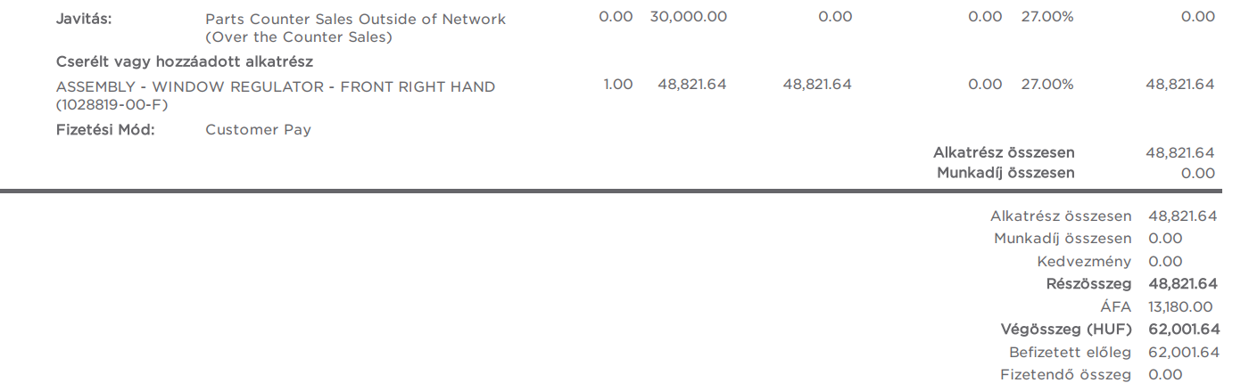

Scheint tatsächlich so:
EPC:
Rechnung:
Deutscher Preis:
Umrechnung:

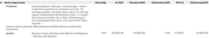

Allerdings kostet die Arbeitsstunde nur ca. 95,-€ (Bruttopreis)
30.000,- HUF x 1,27 = 38.100,- HUF
