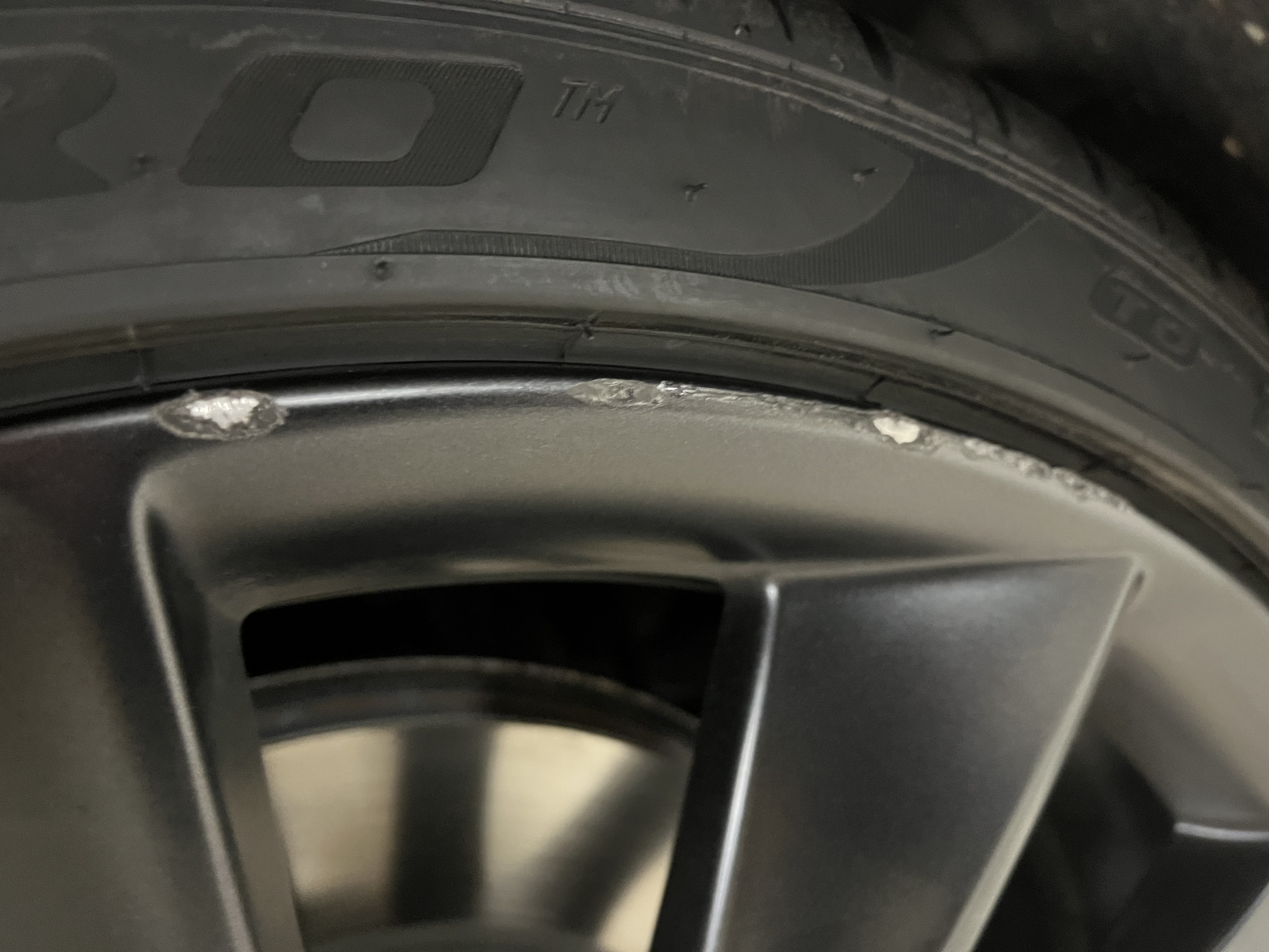

meine Frau hat mich gerade zerknirscht angerufen, sie hat einen Bordstein mitgenommen… Für mich nichts Großes, trotzdem würde ich es gerne etwas kaschieren.
Das Resultat seht ihr im Bild.

ich würde eher anschleifen und sprühen, danach Klarlack drüber. Tupfer ist eher was zum auffüllen kleinerer Macken. Zumindest meine Erfahrung mit diesen dämlichen Felgen, die ich ständig nachbessern musste :wink: Ich bin froh jetzt andere zu haben

Die Felgenfarbe heißt Gunpowder (WPB-82422E) (vgl. Felgenfarbcodes).

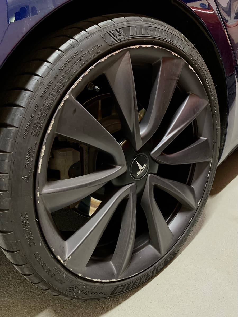

jup, hier ein Bild - war eine damals eine kleinere Stelle. Inzwischen sind leider ein paar mehr hinzugekommen. Fände es durchaus gut wenn die Felgen weniger breit sind, hatte bei keinem der vielen Autos davor solche Probleme. Und hab’ auch nicht den Eindruck dass ich hier draußen auf dem Land permanent den Randstein frisier’. Aber sei’s drum, für mich ist das so okay. Sicher immer eine Frage des Anspruchs.

Und zu den immer wieder kommenden Anmerkungen „das ist eine BMW Farbe“ Andere sind Audi, VW oder Mercedes- Farben, aber erstens sind nicht alle original, sondern abgetönt und zweitens, es gibt keine Tesla- Farbnummer
dafür, deswegen bekommen das so wenige richtig gut hin. Ich habe die Felgen, die abgebildet sind, alle einmessen und nachnuancieren lassen.
Dies nur mal zur Info.

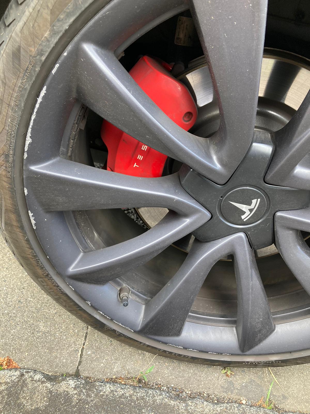

So sieht das Resultat aus M3P Performance Felge (Stiletto 20 Zoll)
Habt Ihr eine Ahnung was dies ca. kosten wird/sollte ?
Mein Anspruch ist nicht Perfektion, aber so dass es wieder mehr oder weniger OK aussieht, vor allem die erste grössere Macke stört mich ziemlich.

Wenn der Anspruch keine absolute Perfektion ist würde ich mal beim KFZ Lackierer um die Ecke nachfragen, gerade wenn die auch Spot-Repair machen geht das vielleicht mit wenig Aufwand.
Ggf. kann man das auch selbst machen, leicht abschleifen und mit Lack nachtupfen. Dann ist die Stelle auf alle Fälle wieder dunkel und man muss schon eher bewusst danach schauen um die wieder zu sehen.

Ich würde das bei einem guten Reifenhändler oder wie schon erwähnt im Bodyshop machen lassen, kostet um die 150 CHF. Bei uns in der Region (Aargau) bietet das z.B. der Pneu Frank an, dabei kann man zwischen Budget- und Premiumqualität wählen. Budget würde für deinen Fall vermutlich reichen.
Meine Felge war einiges stärker ramponiert, (siehe Bild unten) ich hatte das Auto einen Freund fahren lassen der bei uns im Urlaub war. (war sich breitere Strassen gewöhnt aus den USA)
Hierbei wählte ich die Premium-Variante und die Felge war danach wieder wie neu! Allerdings im zweiten Anlauf… zuerst hatte der Händler die Felge Glanz-lackiert. Also gut aufpassen bei der Farbwahl. :wink:
Gruss, Marc
@Skyray Pneu Frank macht das glaub in allen Filialen. Hab da die Felge vom X letztes Jahr auch machen lassen. Die günstigste Version für 160, und wenn man nicht 100% weiss wo der Schaden war und danach sucht findet man da gar nix mehr dran :slight_smile:
