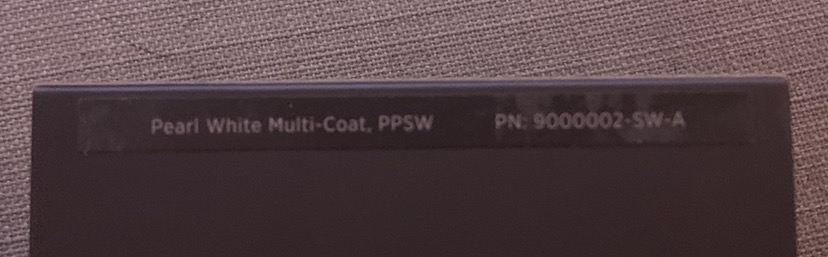

Kennt zufällig irgendjemand die Bestellnummer für das Original Tesla „Pearl White Multi-Coat Repair Kit“?
Ganz zufällig :wink:
Ja prima :slight_smile: Ganz lieben DANK!
