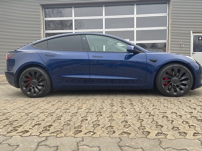

ST Federn vorher - nachher

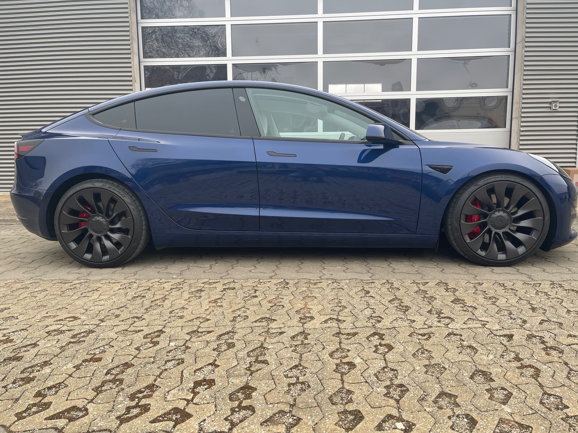

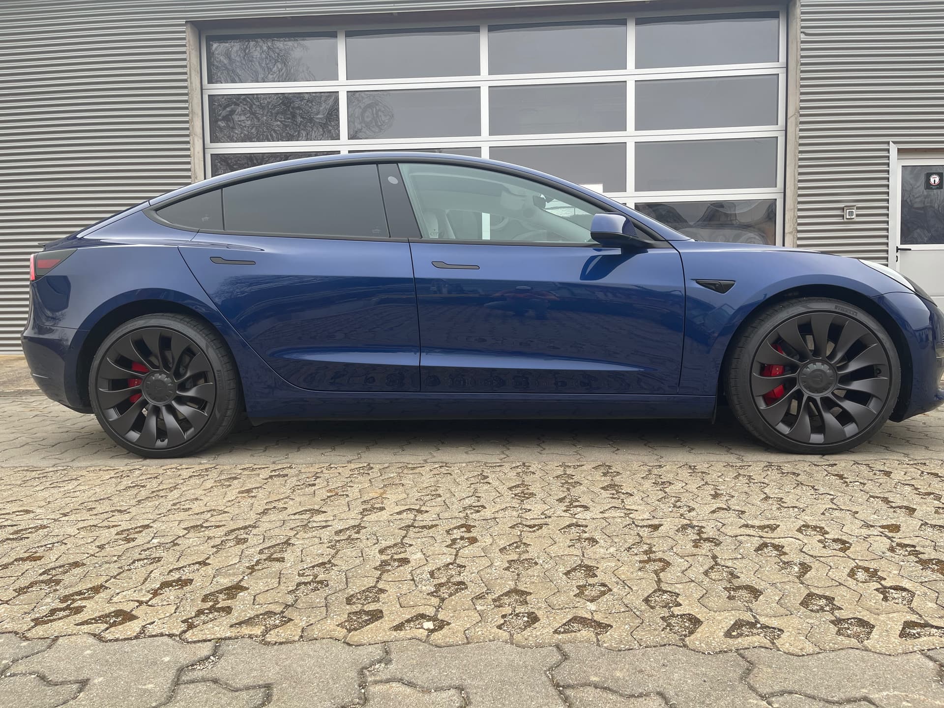

Vergleichsbilder von meinen - zur besseren Vergleichbarkeit jeweils mit den Winterrädern und Federn jeweils nur wenige hundert Kilometer drin…
Ex-M3P 2020er MiA mit Eibach Pro Kit
Aktuelles M3P 2021er MiC mit ST-Federn
Leider nie die genauen Höhen gemessen. Vom Fahrverhalten geben sich beide nix, wie schon mehrfach gesagt wurde.
