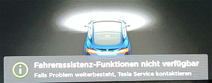

"Fahrerassistenz-Funktionen nicht verfügbar" Fehlermeldung
Da steht ja sogar explizit in der Meldung „Tesla Service kontaktieren“. Habe ich bei mir so glaube ich noch nicht gesehen.
Hallo, den Fehler hatte ich mehrfach nach dem Laden am SUC auf der Fahrt nach Tirol. Kontakt mit Tesla aufgenommen. Habe mehrfach dann den Tesla in den „Schlafmodus“ versetzen müssen (dann die Tür 5 öffnen, 5 Minuten warten und anschließend auf die Bremse treten) - hat nicht geholfen. Nächsten Mittwoch soll eine neue Kamera eingebaut werden. Heute ist auch noch mein Navi ausgefallen. Bin mal gespannt.

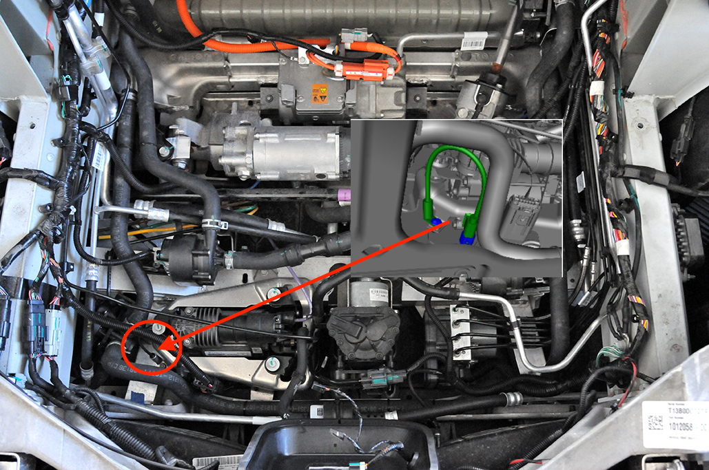

Witzig war auch die aussen Temperatur. Die stieg mal auf plus 10grad, mitten im Schneegestöber. Hat sich wohl isolierend um die Sonde etwas Schnee gesammelt. Weiss jemand wo diese Sonde liegt?
Unterhalb der Frunk-Wanne, Vorne Rechts:

Na toll, vorgestern zufällig diesen Thread gelesen und gestern dieselbe Fehlermeldung bekommen :unamused:
Der Wagen war frisch gewaschen und in der Garage geladen worden. Nach einer Fahrt von ca. 20 km dann das Pling und:
bin bereits weitere male gefahren, doch die Meldung bleibt. Muss ich wohl doch mal bei Tesla anrufen, obwohl mir die vorherigen Aussagen nicht sehr ermutigen :slight_smile:
