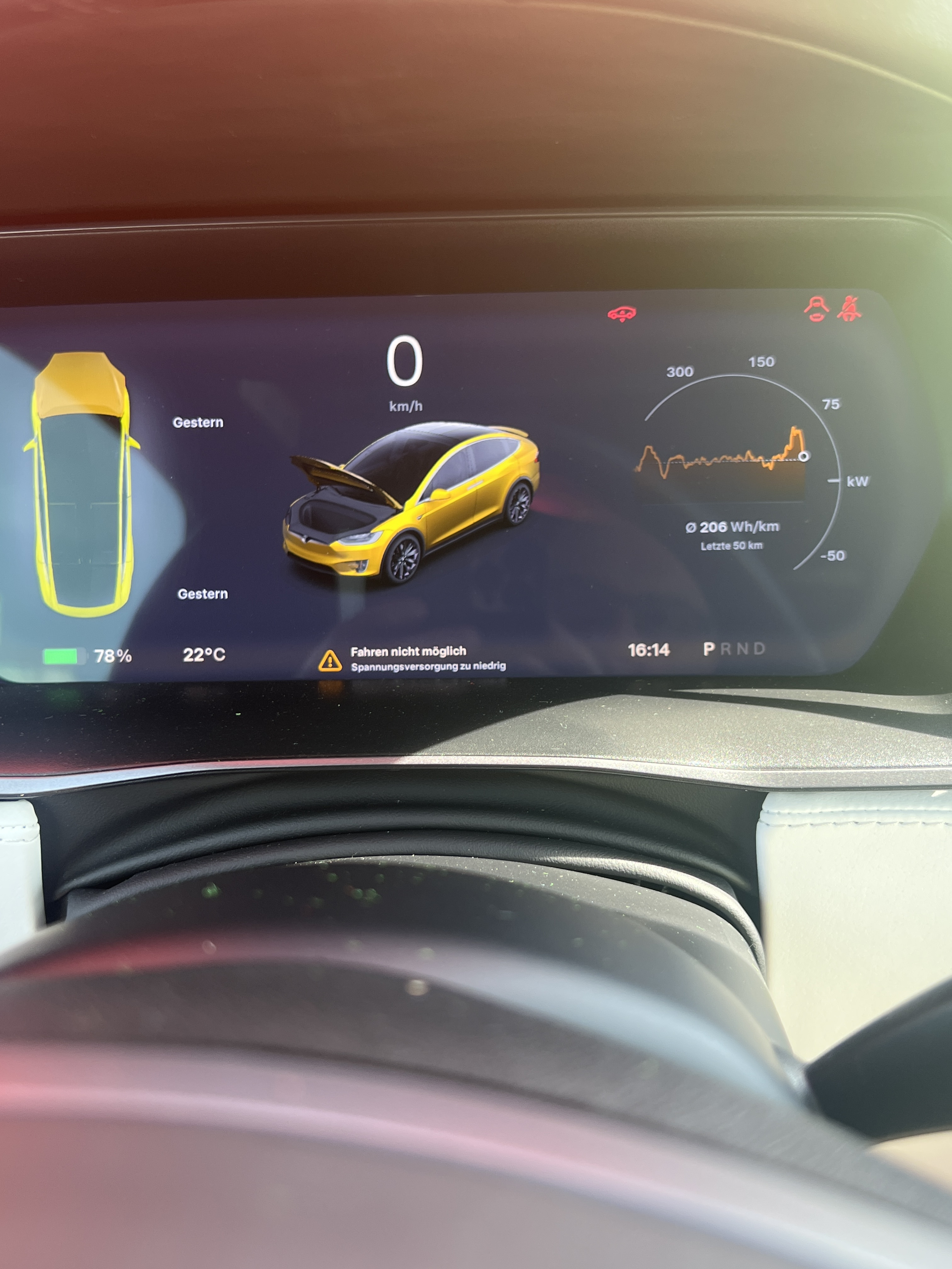

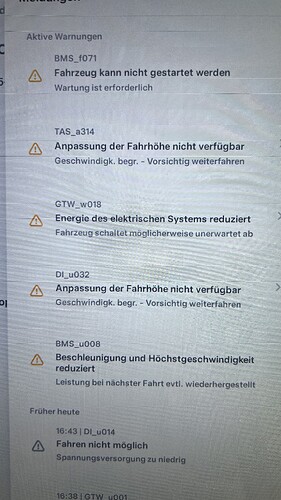

Fahren nicht möglich (HV-Batterie) - MX jetzt im SeC Padua

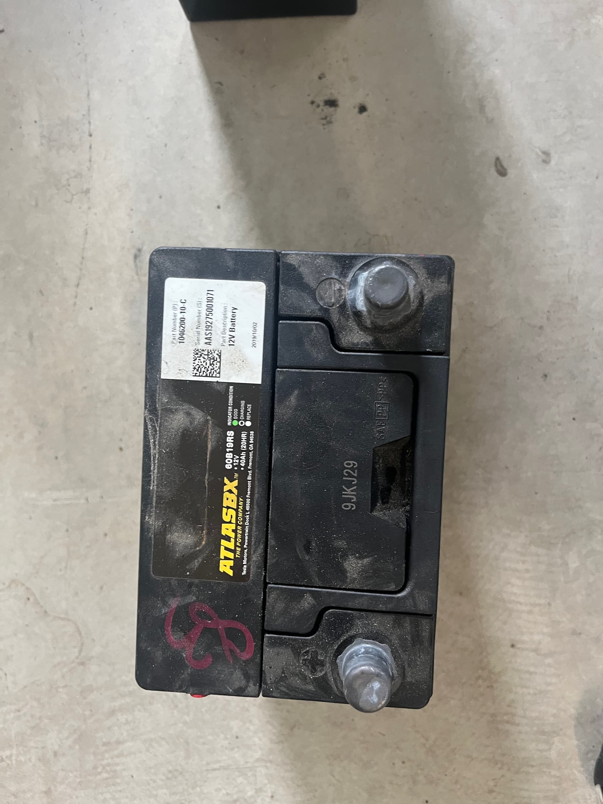

So sieht das Teil aus.
Aber sehe gerade, dass Du vom letzten Wechsel in 2020 auch bereits berichtet hattest und die Thematik daher gut kennst. Krass, dass die schon wieder am Ende ist nach relativ kurzer Zeit.

Meine 12V-Batterie ist gerade mal ein Jahr alt und sollte als Fehlerquelle also ausfallen denke ich.

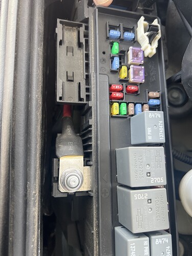

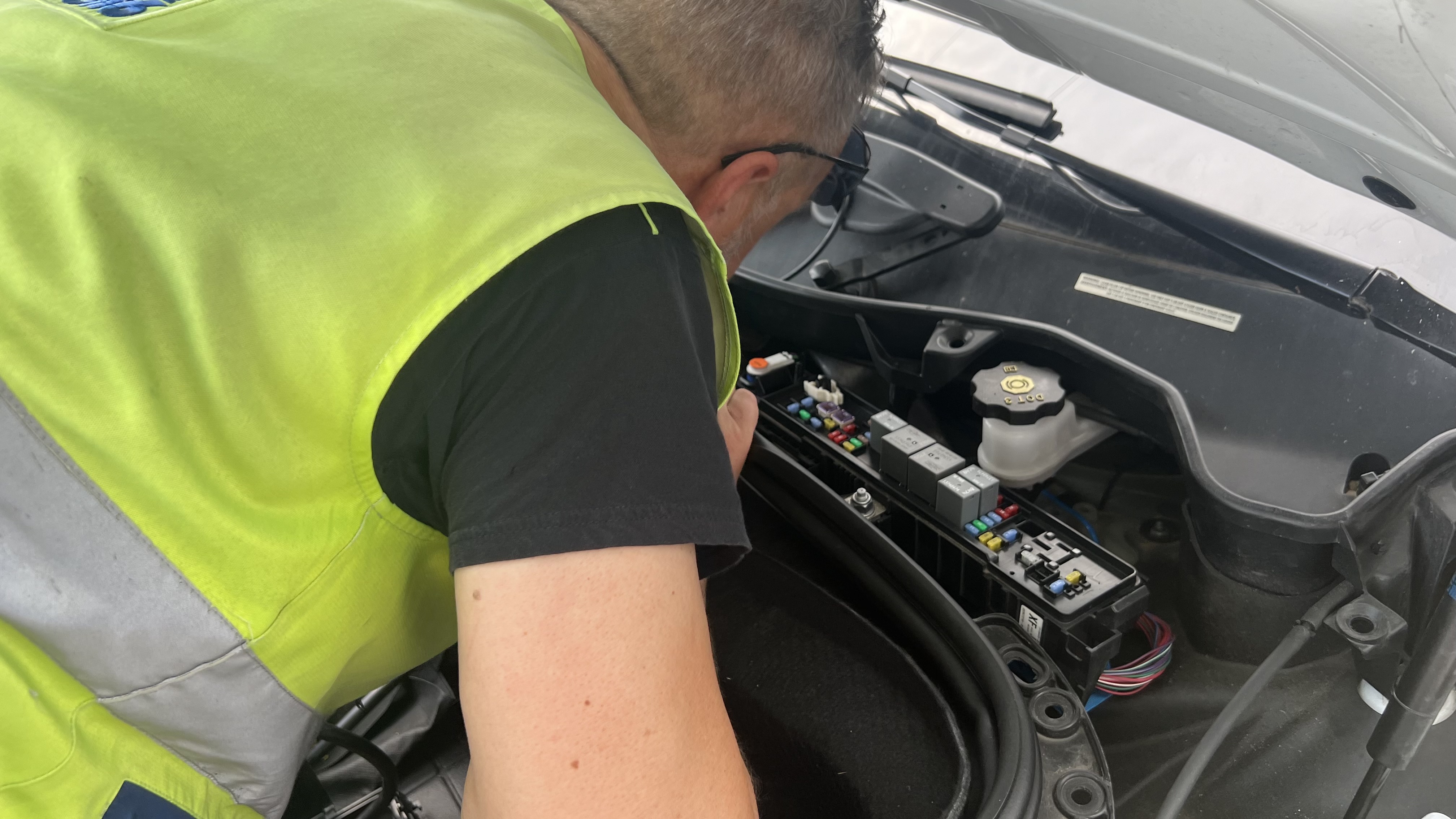

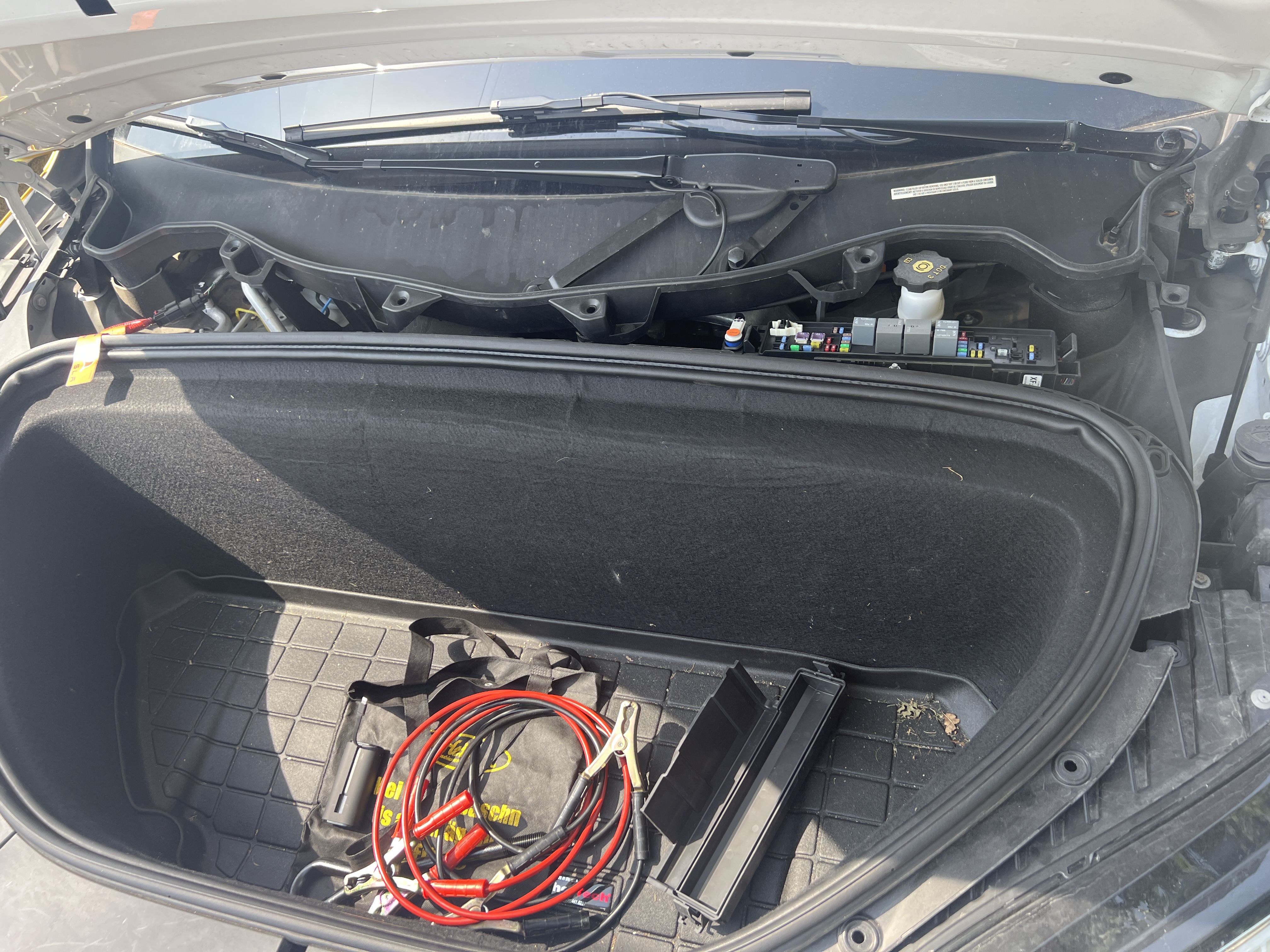

Bin jetzt vor Ort, finde aber keine Pole zum Anstöpseln, im Manual ist auch kein Bild drin.
Wo muss ich ran???
Schau mal rechts oben unter den Sicherungen / Relais…
Glaub konnte man aushängen, drunter versteckt sich die Batterie.
Für bessere Sicht einfach schnell die Frunkwanne raus :wink:
Kann das Plus sein?

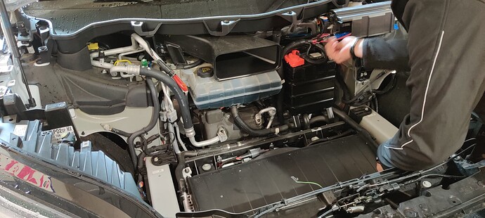

Bei meinem X muss man die Wanne ausbauen um an die Batterie zu kommen. Die Wanne ist 2-schichtig, wenn man oben unter dem Gummi rumpopelt kann man die Innenschicht lösen, dann sind es noch gefühlt 30 Schrauben.
Die Batterie sitzt links neben dem Sichrungskasten.
Aber meiner ist aus 2018, evtl. wurde beim Raven da was verändert.
Es geht jetzt mal NUR um den Fremdstart.
Schau mal hier ohne Gewähr.
Dickes rotes Kabel dürfte Plus sein.
wenn er wach ist dann ist da auch Saft drauf, sollte gehen.
Da geht nix… :disappointed:
sollte Plus sein, ich erkenne da ein Pluszeichen und ein Pfeil in diese Richtung
Warum geht eigentlich sonst alles?
Bremslichter, Klima, Radio, eigentlich geht alles, nur man kann nicht in D oder R oder N schalten.
Ist das normal bei schwacher Starterbatterie?
Edit: Aufladen der HV-Batterie geht auch.

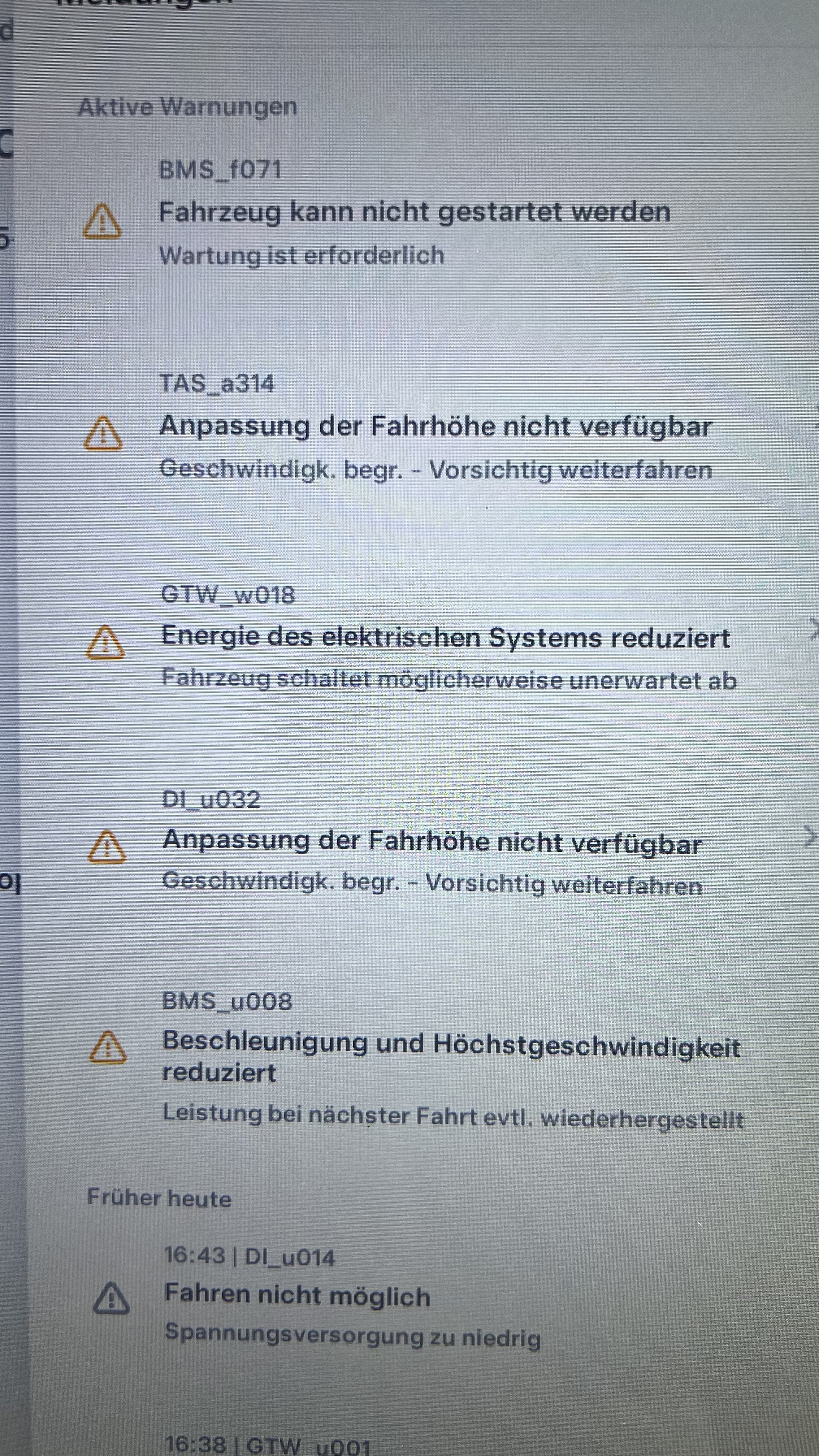

Bei deinem Fehlerbild dass nix geht… lass mal checken ob er die Schlüssel noch kennt. Manchmal „vergisst“ er das, dann geht alles am Auto nur Fahrstufe lässt sich keine mehr auswählen.
Dumme Frage: Minus auch an Masse angelegt? Mit angeschlossener Fremdbatterie nochmals Reset probieren. Wenns es dann nicht geht, weiss ich auch nicht weiter, und die 12 Volt Batterie durfte wohl doch nicht ursächlich sein.
Ja, Masse definitiv richtig angeschlossen, an einem Metallblock im Radgehäuse.
Problem ist ja, dass alles geht, also Schlüssel wird erkannt, aufsperren geht, Fensterheber geht, HV Laden geht, Radio geht…
Hast du die 12 Volt mal abgeklemmt? Für 10 Minuten oder so?
