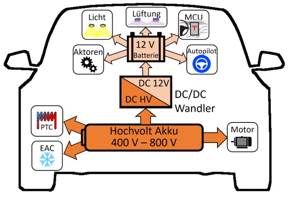

Habe nur gerade im Netz geschaut wo sich die Batterie befindet und wie diese aussieht. Könnte man ggf. auch selber machen oder einen halbwegs normalen Mechaniker machen lassen. Scheint mir jetzt nicht so zu kompliziert, außer man hat 2 linke Hände, so wie ich :rofl:
Kommst du in Wächtermodus? Könnte sein das der Wandler auch die 12Volt Schiene zur Batterie anhebet. Oder wenn ja Kabel vom Ziggi an 12V raus legen :kissing_smiling_eyes: Lasse den Wächtermodus mal eine Zeit lang laufen, dann läuft ja der Wandler, evtl. bringt das was.

Du kannst zumindest bei den älteren Modellen an die 12 v Batterie. Besorge dir eine Batterie oder einen Batteriebooster im Baumarkt und klemme den + auf plus und - auf minus an die Batterie. Dann sollte er wieder starten. Noch besser wäre vorher Mal mit einem Voltmeter messen, ob die Batterie wirklich leer ist ca< 11 V.

„Fremdstart“ dürfte funktionieren, allerdings ist beim nächsten Abstellen (bei „toter Batterie“) ggf. wieder die Situation „nichts geht mehr“.
Fahrbereitschaft herstellen:
Ja, wie Ulki schreibt Booster oder Battierie kaufen und überbrücken, vor jedem Ladestopp alle möglichen Verbraucher schon im Vorfeld ausschalten damit die 12 Volt Puffbatterie so wenig als möglich belastet wird.
