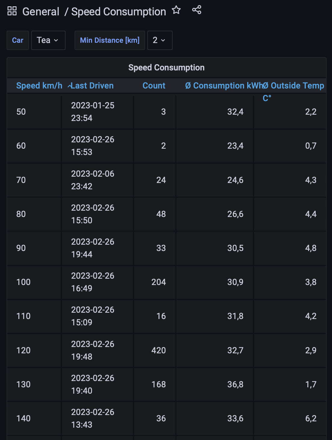

Hey zusammen,
mir ist heute mal was aufgefallen - seit einiger Zeit ist der Verbrauch meines Model S extrem hoch.
Leider habe ich erst Daten seit Mitte Januar (Server Crash), allerdings auch mit Heizung etc sollte das doch viiiieeel zu viel Verbrauch sein, oder?
Bin gerade auf dem Weg zu AT Zimmermann, Reifen & Spur korrigieren, ich denke das hat einen starken Einfluss.
Wie sind denn eure Verbräuche so? Ich habe einen Kilometerstand bei ca 330.000km

Ist doch echt okay für die aktuellen Temperaturen. Bei meinem MSP freue ich mich wenn ich unter 40 kWh/100 bleibe.

Stimmen den dieser Werte mit den Werten in deinem Energie Monitor/ Tripzähler Verbräuche überein?
Mal ein anderer Lösungsansatz….
Was ist wenn „Ø Consumption KWh“ der durchschnittliche Verbrauch pro Stunde gemeint ist? :thinking: Steht ja nicht dran das es pro 100km sein soll.
Noch eine 2. Idee.
In Spalte 3 steht „Count“. Ist der Verbrauchswert vielleicht der höchste der in diesen X Fahrten gemessen wurde?

Bei genauerer Betrachtung ist die (etwas merkwürdig aufgeteilte) Tabelle aber gar nicht so besorgniserregend; bei Fahrten um 70 km/h gut 20 kWh Verbrauch im Januar? Normal für Model S 2014 ohne Wärmepumpe.

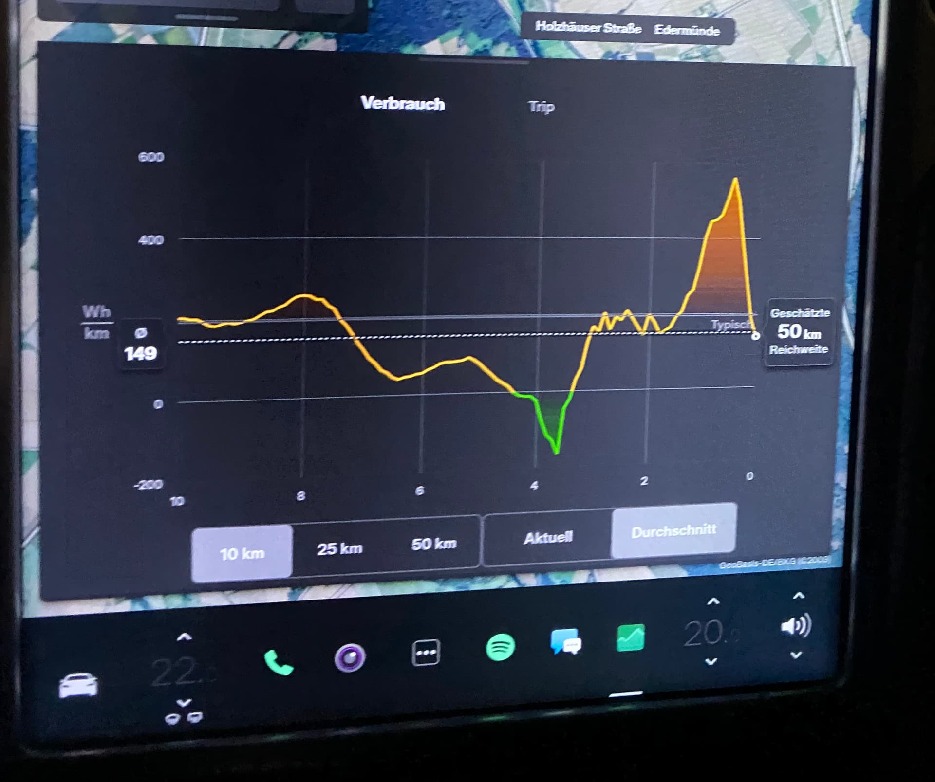

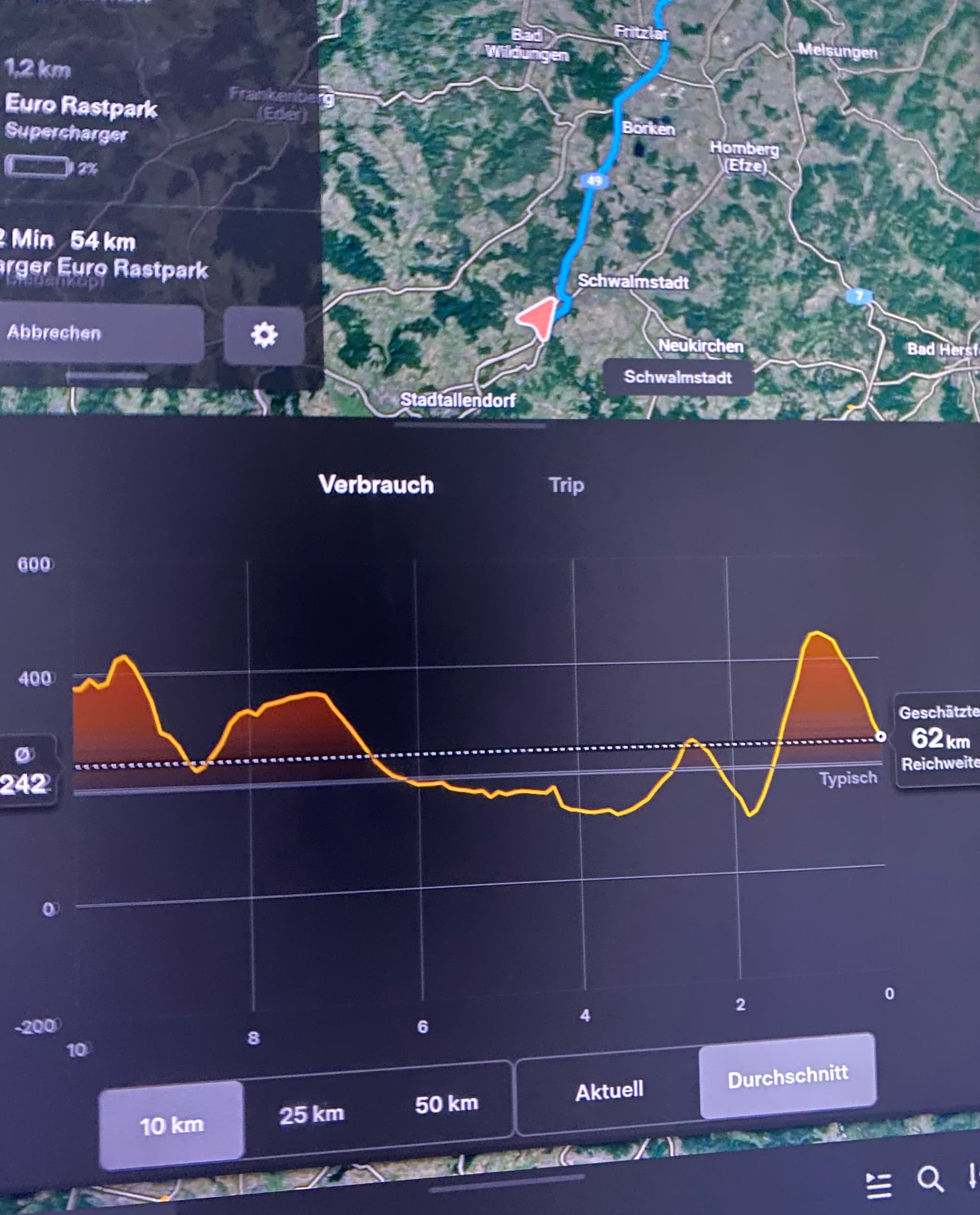

Hallo Tesla-Freunde,
jetzt hat es mich mit dem kurzzeitigen hohen Verbrauch auch erwischt. Ich habe allerdings das Gefühl, dass es bei mir ein Defekt sein muss.
Ich bin mit 116 km eine 70 km-Tour angegangen, doch der Verbrauch war kurzzeitig dermaßen hoch, dass nach wenigen Minuten nur noch 1%-Akku angezeigt wurde.
Innerhalb von Sekunden ging der Verbrauch unbemerkt auf über 400 kWh hoch :exploding_head:, obwohl 100 km/h gefahren bin.
Ich habe alle Bremssättel überprüft: keiner fest und kein Rad ist heiß.
Mir stehen die Schweißperlen auf der Stirn und bin so dankbar um Hilfe :folded_hands:
Nachtrag: Model S 70D vorFL
Du kannst völlig entspannt sein. Hier gibt es nichts aussergewöhnliches zu sehen.
Bist du diese 2 km bspw. recht langsam gefahren, hattest aber gleichzeitig in einem kalten Auto die Heizung eingeschaltet? (die zieht ordentlich um auf Temperatur zu kommen, danach ist sie eher unauffällig)
Hast du eine Ladestation als Ziel angegeben? VIelleicht wurde die Batterie vorkonditioniert.
Vielleicht unbemerkt etwas an der Heizung verstellt?
Vielen Dank für deine schnelle Antwort. Ich hatte am Anfang die Heizung an und ich hatte tatsächlich auch ein Supercharger als Ziel. Gut möglich, dass das die beiden entscheidenden Faktoren waren. Ich bin mittlerweile weitere 200 km gefahren und hatte einen sonst für mich üblichen Verbrauch. Die Außentemperaturen habe ich unters.
