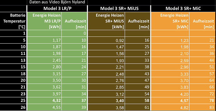

Interessant könnte evtl. Noch sein, wie lange das Aufheizen des Akku bei den verschiedenen Varianten über den Stator dauert:
super! Habe ich eingebaut. Allerdings als Grenzfall, da ich große Zweifel habe, dass man damit insgesamt Energie spart. Aber wir können das ja durchdiskutieren…
Stimmt, das war blöd formuliert. Müsste jetzt besser sein…
Klasse!
Ich habe aber noch ein Verständnisproblem mit den Daten. Sind alle Heizvorgänge bei denselben Außentemperaturen durchgeführt worden (z.B. Start bei 0 Grad)? Ansonsten wären die Kurven ja nicht direkt vergleichbar…
Welche standardisierte Empfehlung sollten wir daraus ableiten? Mir schwebt etwas einfaches vor, wie: für jedes Grad rechne mit x Minuten beim LR/P, y Minuten beim SR+MiC, z Minuten beim SR+MiUS.
Nur die Daten für den LR sind von Tesla Björn ermittelt worden. Die Daten für den SR+ NMC und SR+ LFP sind nur über das unterschiedliche Gewicht der Batterie Packs und die halbe Heizleistung berechnet worden.
Meine Idee für die standardisiert Empfehlung ist, dass die Zeit für das Erwärmen des Akku beim SR+ NMC ca. 50% länger ist als beim LR/P und beim SR+ LFP doppelt so lang. Daher muss die Anfahrt zum SuC auch entsprechend länger sein - beim LR/P kann man auch im Winter ohne viel Nachdenken zum Schnellladen fahren, bei den SR+ sollte man schon ein wenig mehr planen…
Zusätzlich könnte man evtl. auch noch den Energiebedarf zum Vorheizen des Akku z.B. um 10°C für die unterschiedlichen Varianten erwähnen.

Die Übersicht ist veraltet und da bei den SR+ mit LFP nun die Wärmepumpe zum Vorheizen verwendet wird, hat sich die Zeit deutlich verkürzt und auch der Energiebedarf verringert. Ob dies bei den anderen Modellen umgesetzt wird, weiß ich noch nicht.
