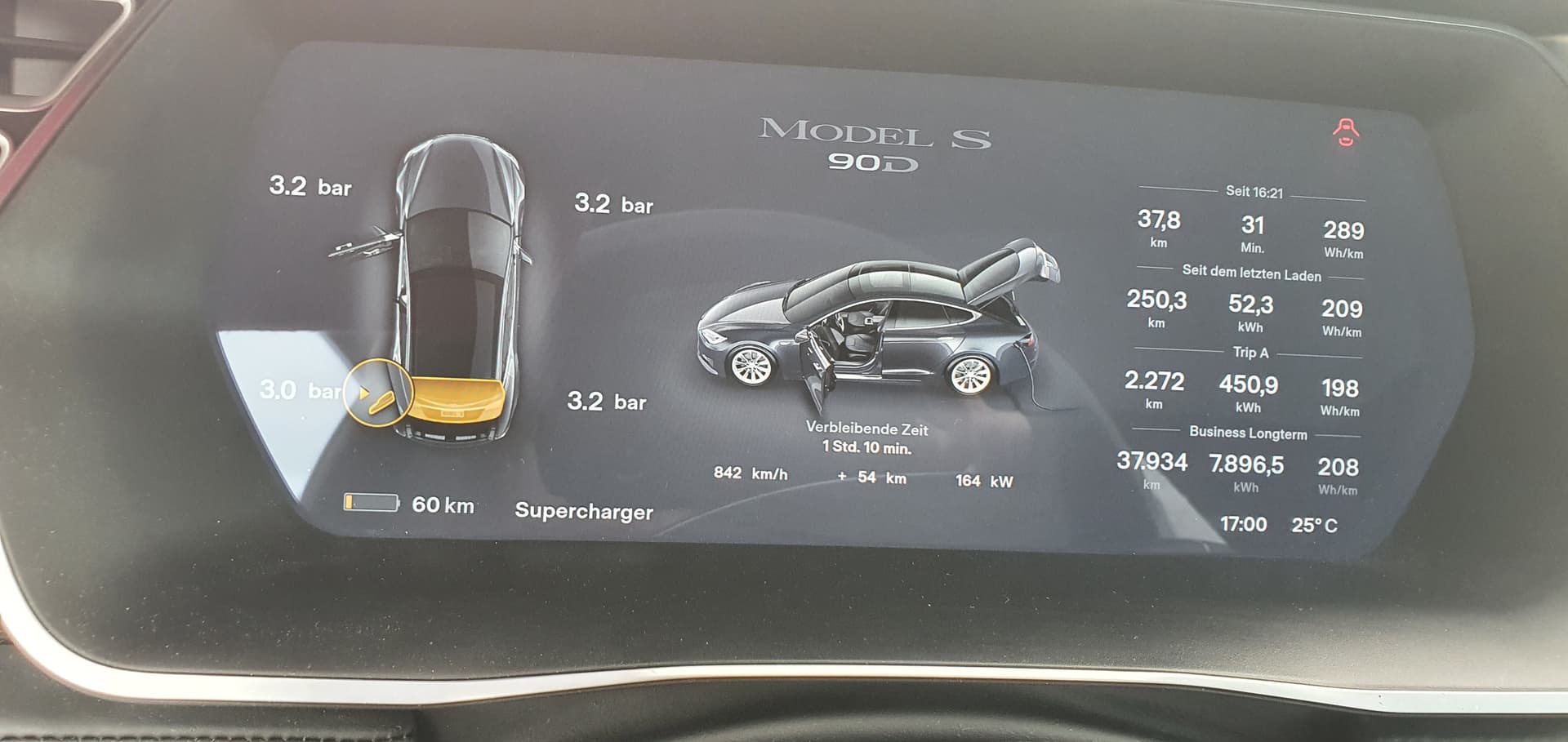

Test mit Oldtimer S90D 10/2016 250tkm, 1. Akku:
Bisher peak 138kW, jetzt 164kW mit dem Update
Bei 50% SoC 84kW
