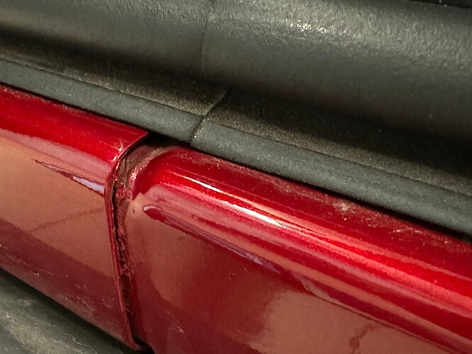

Die Mängelliste wächst derweil unaufhaltsam weiter. Neu dabei sind jetzt gebrochene Kitfugen an den Schwellern und leichte Vibrationen beim sanften Beschleunigen zwischen 60 und 80 km/h (Fahrwerk auf „niedrig“) deuten wahrscheinlich schon auf die Antriebswellen hin.
