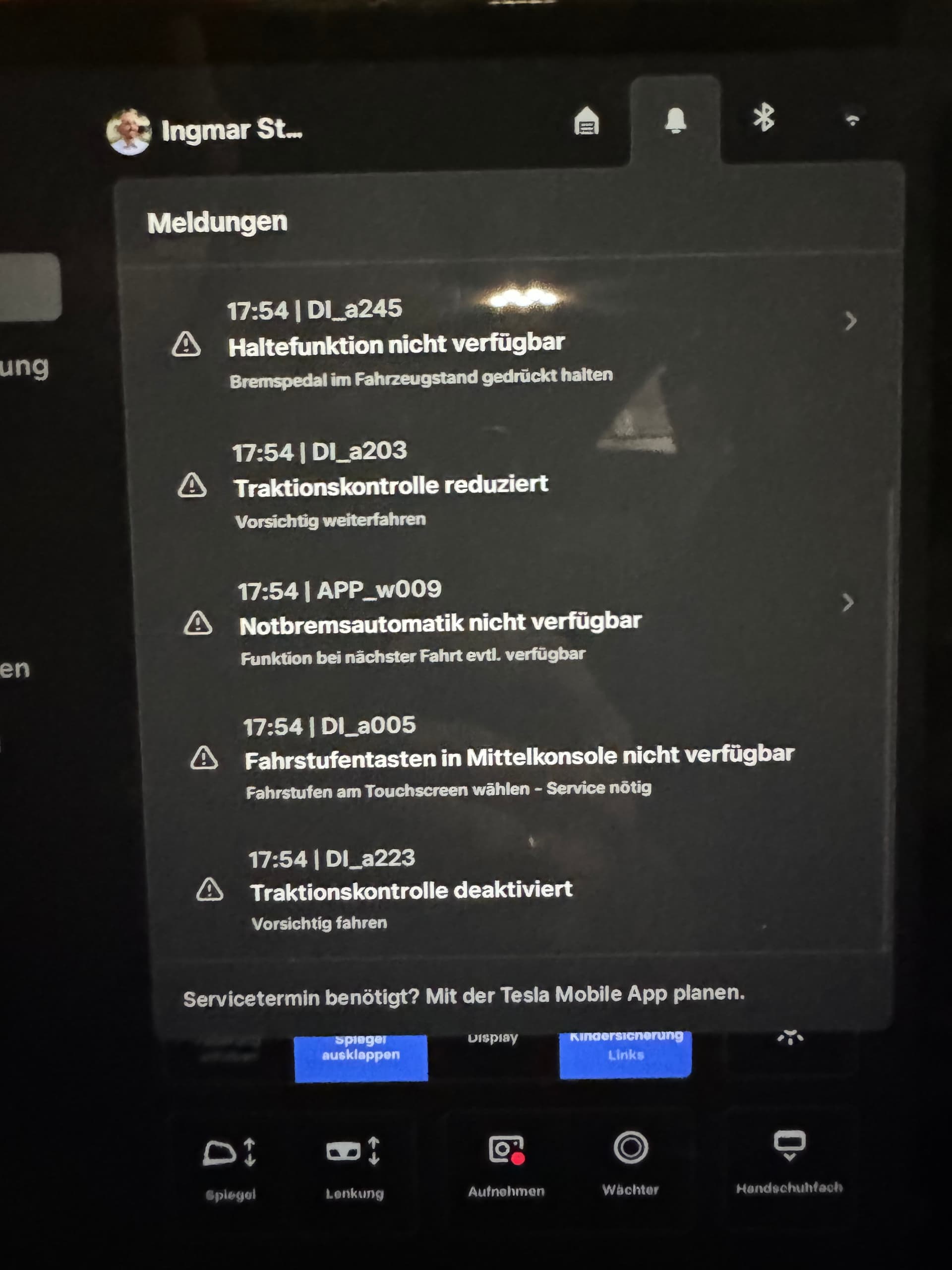

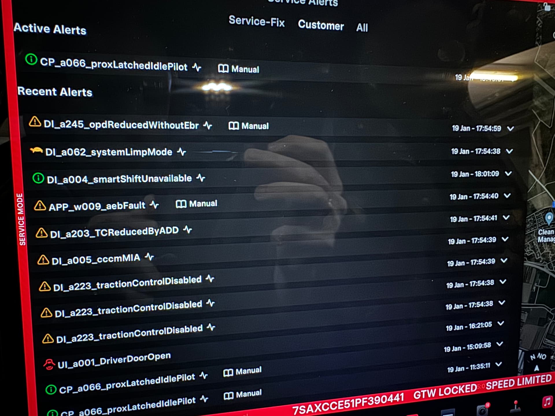

Und schon wieder die ganze Bandbreite: ausgefallene Traktionskontrolle, Notbremsautomatik, Haltefunktion, Gangwahl in der Mittelkonsole. Es ist unfassbar:

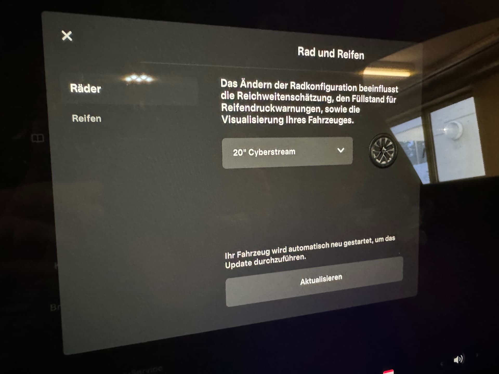

hast du die richtig Radgrösse eingestellt?
20“ oder 22“?
War jetzt mein erster Gedanke.
Ist richtig eingestellt:
Ich wüsste aber nicht, was das mit dem Ausfall von Traktionskontrolle, Haltefunktion und Notbremsautomatik zu haben sollte? Laut Anzeige hat das nur Auswirkungen auf Reichweitenschätzung, Reifendruckwarnungen und die Visualisierung des Fahrzeugs.

Keine Ahnung. Hatte all diese Meldungen bei Fahrzeugabholung.
Radgrösse war falsch hinterlegt und der Luftdruck hat nicht gestimmt.
und Sommerbetrieb…lol
Nach korrekter Einstellung waren diese Meldungen verschwunden und sind nie wieder erschienen.
Also wenn es so einfach gewesen wäre, hätte das SeC sicher nicht beim letzten mal Reparaturen i.H.v. CHF 4’000 vorgenommen.
Es sind ja nicht nur harmlose Fehlermeldungen! Den Verlust der Servolenkung, Traktionskontrolle und der „Limp Mode“ ändern das Fahrverhalten signifikant.
Momentan ist es so, dass ich morgens beim Einsteigen nicht weiß, ob ich heute eine Notbremsautomatik oder Traktionskontrolle habe oder nicht. Gerade im Winter kein tolles Gefühl.
