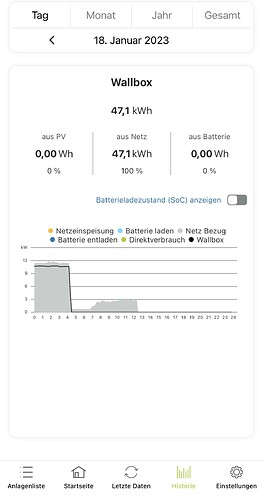

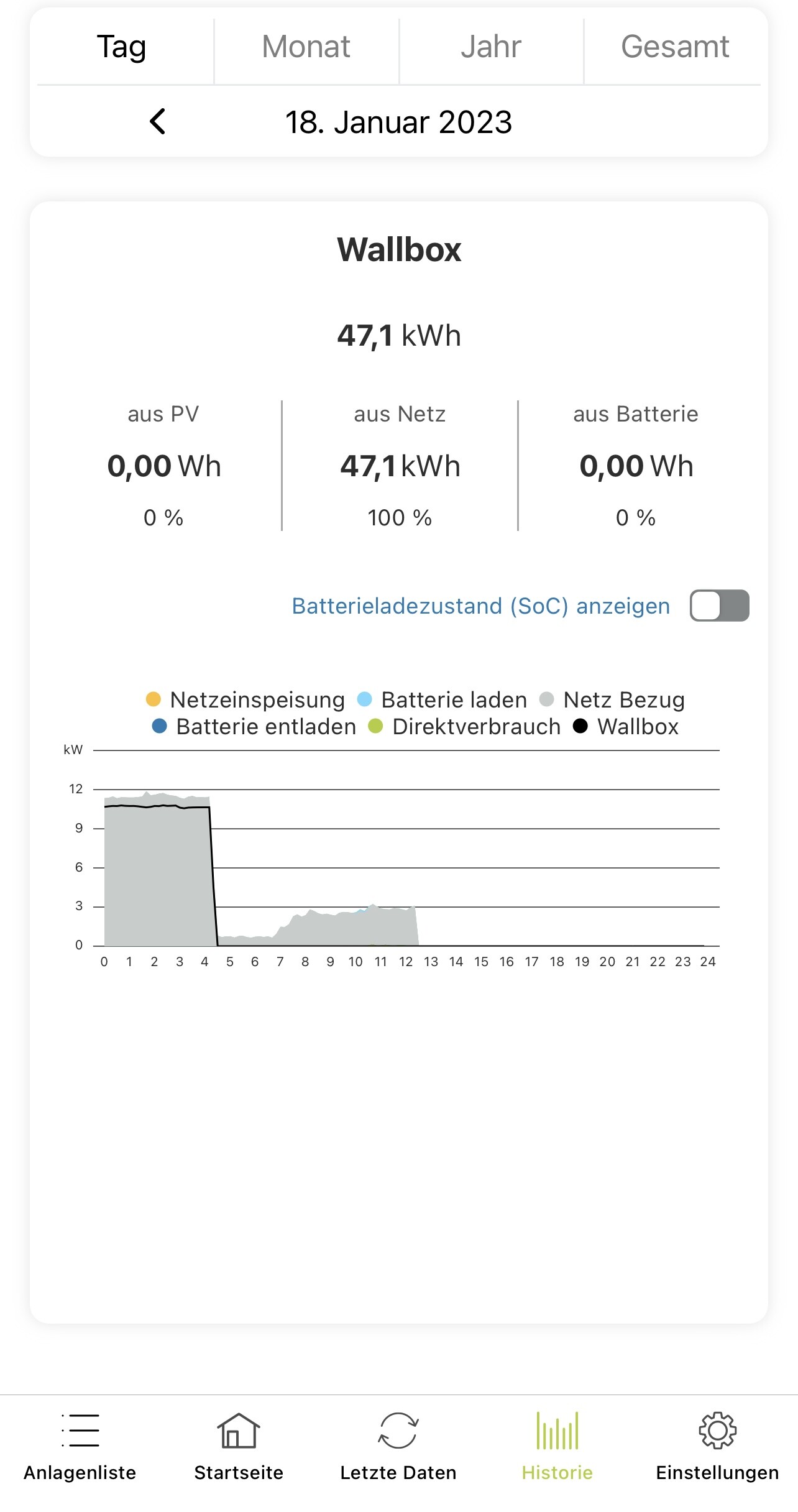

Ich habe ein Bild mit angehängt, wie es in der App angezeigt wird. Dort ist die letzte Ladung Übermacht mit drauf.

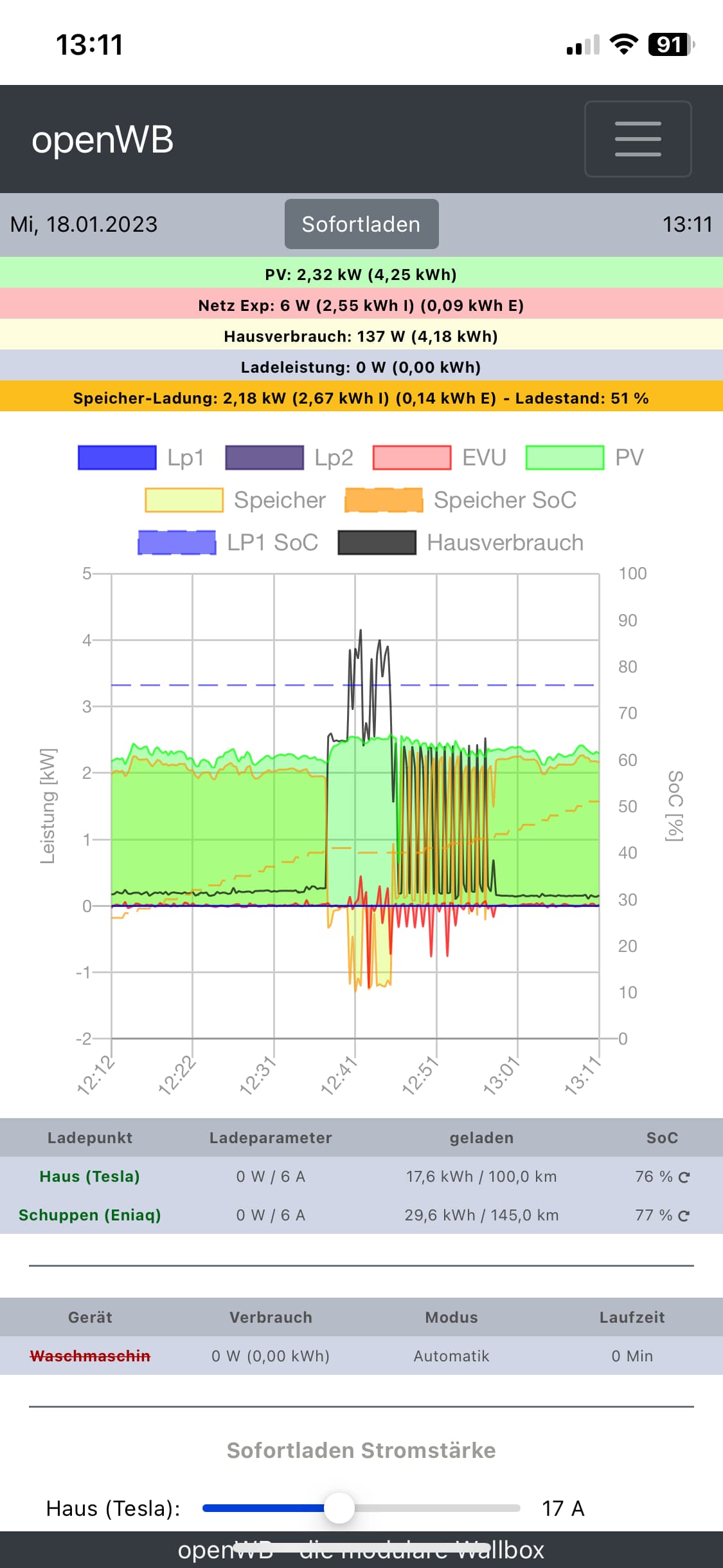

Zum direkten Vergleich dann hier mal die openWB (ja meine PV ist klein und im Winter auch noch vom Nachbarhaus abgedeckt. :roll_eyes:)
Es sind sehr viele Werte, aber wenn man sich etwas damit beschäftigt hat, dann stellt man fest, dass man die App der PV-Anlage nur noch selten benötigt: Hier ist alles wunderbar zusammengefasst, bis hin zum aktuellen SoC der Autos.:blush:
Es sind übrigens 2 Wallboxen und beide werden in einer Ansicht integriert und lassen sich auch einzeln steuern (z.B. soll nur ein Auto gerade laden).
Wenn die Lsdung stoppt, dann wird sie automatisch wieder aufgenommen. Dafür hat die openWB extra eine Logik integriert. Ebenso für die Phasenumschaltung: PV ist bei mir immer einphasig und Sofortladen dreiphasig. Schalte ich nur in der Software um. (Geht natürlich auch automatisch während des Ladens. Das lohnt bei meiner kleinen Anlage aber nicht.)
Der WAP (Womens exapance Faktor) ist sehr hoch. :grin:
Der Hausverbrauch schwankte in der Grafik übrigens so stark, weil der Herd so arbeitet. Steuerung der Waschmaschine ist im Winter deaktiviert, daher durchgestrichen dargestellt.

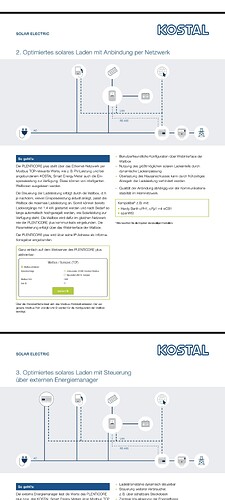

Wenn du „Plenticore Wallbox“ bei Google eingibst, dann findest du ein PDF zum Download, da wird alles erklärt. Ich hab jetzt mal auf die schnelle Screenshots gemacht um sie hier reinzustellen, weiß aber nicht ob dir die Qualität zum lesen reicht.
