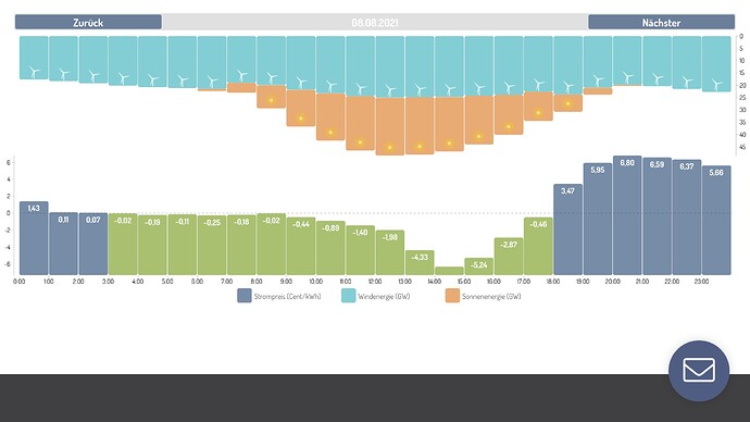

mein go-e hängt im carport 35m vom haus entfernt und das w-lan funktioniert. ist mir wichtig weil ich über aWATTar netzgeführt mit stundenvariablem tarif lade…
hier vom letzten wochenende mit fetten negativpreisen …
oben ab stromanbieter, unten aus dem go-e charger
