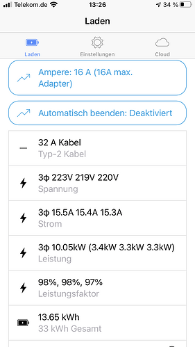

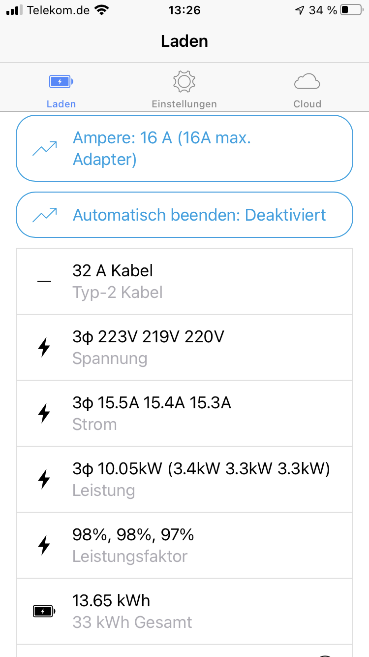

hat jemand von euch mal die 11 KW gepackt ? Bin voll zufrieden mit den max. 10 KW :muscle:
Bin nur neugierig. Grüße Tom
Mein go eCharger zeigt fast 10V zu wenig an. Somit kann es sein, dass du doch mit vollen 11kW lädst, aber go eCharger es falsch ausrechnet :confused:
:muscle: danke für deine Info
Jupp meiner hat alle drei Phasen 100% gezeigt und im Smart standen 11Kw im Display
