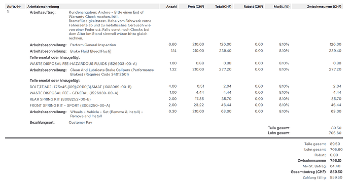

Habe nun auch einen EoW bei Tesla angefragt sind zwar Schweizer Preise aber war doch etwas erstaunt! Ist bei rund 62’000 km jedoch der erste Besuch, daher doch noch günstig im vergleich zu Verbrenner. Was meint Ihr?
Hast doch aber noch gute 18.000 km Luft mit dem Check, oder ist das Datum schon fast Eingetroffen ?
Es wurde alles voll berechnet ?
