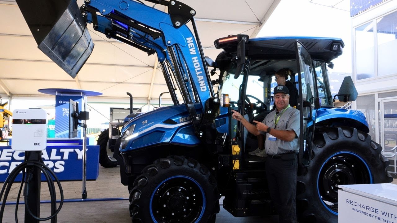

Die Fertigung soll wohl gerade anlaufen, die Auslieferung in Q1/2024 beginnen.
Reizt mich jetzt doch ein wenig, das Gerät auf der Agritechnica in Hannover anzugucken. Zum Preis findet man leider auch noch nichts. Irgendwo hab ich mal „fast das doppelte“ gelesen.
Das wären dann schätzungsweise 100.000 € für das kleinste Modell.
Ab Montag wissen wir mehr. Wer Glück bei der Agritechnica beim Hauptstand der Case IH hat, darf vielleicht selber in Halle 27 fahren.
