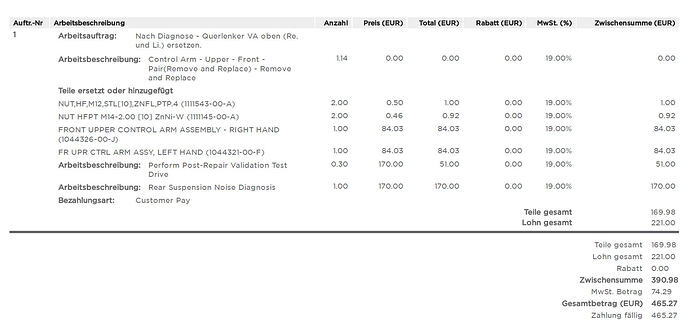

Das Thema darf dann mal in den Querlenker-Thread verschoben werden. 30 Sekunden Probefahrt und die Diagnose stand fest: Querlenker.
Nach längerer Suche wurde der linke, unterer Querlenker als Schulider ausgemacht. Die Suche allein sollte über 300 Euro kosten wurde dann aber gesenkt und war dann „nur noch“ 240 Euro.
Wenn es dabei bleibt, bin ich noch recht zufrieden:
Edit: Das ist nur der KV. Repariert wird demnächst, wenn die Ersatzteile da sind.

Du schreibst unterer Querlenker, in der Arbeitsbeschreibung steht oberer :wink:

Hatte ich überlese, dass da upper steht. Der Tesla-Ma sprach von unerem Querlenker.
Ich muss mich korrigieren bzw. genauer ausdrücken: Dass was ich gepostet habe ist der KV. Getauscht ist noch nichts, da erst die Ersatzteile geordert werden müssen. Repariert wird nächste Woche. Höchstwahrscheinlich.

Wie hier beschrieben wurden heute die oberen beiden Querlenker auf die neue Revision getauscht.
Es wurde von Tesla eine ca. 1km lange Testfahrt gemacht und danach bin ich 59km nach Hause gefahren. Ich habe direkt beim losfahren drauf geachtet und KEINE Geräusche mehr gehört (10km). Dann bin ich 20km BAB gefahren wo ich aber auch vorher mit defektem Querlenker nichts gehört habe. Und dann noch ca. 30km Bundesstraße und Stadt, inkl. meiner „Teststrecke“ wo es wirklich am Schluss auf 500m dauerhaft geklappert hat. KEINE Geräusche mehr. Zum Schluss habe ich noch unsere Garageneinfahrt mehrfach getestet wo es am Schluss übelst geknarscht hat: KEINE Geräusche.
Ich gehe davon aus, dass sich das Thema erledigt hat und würde es jetzt wirklich als Lösung markieren.
