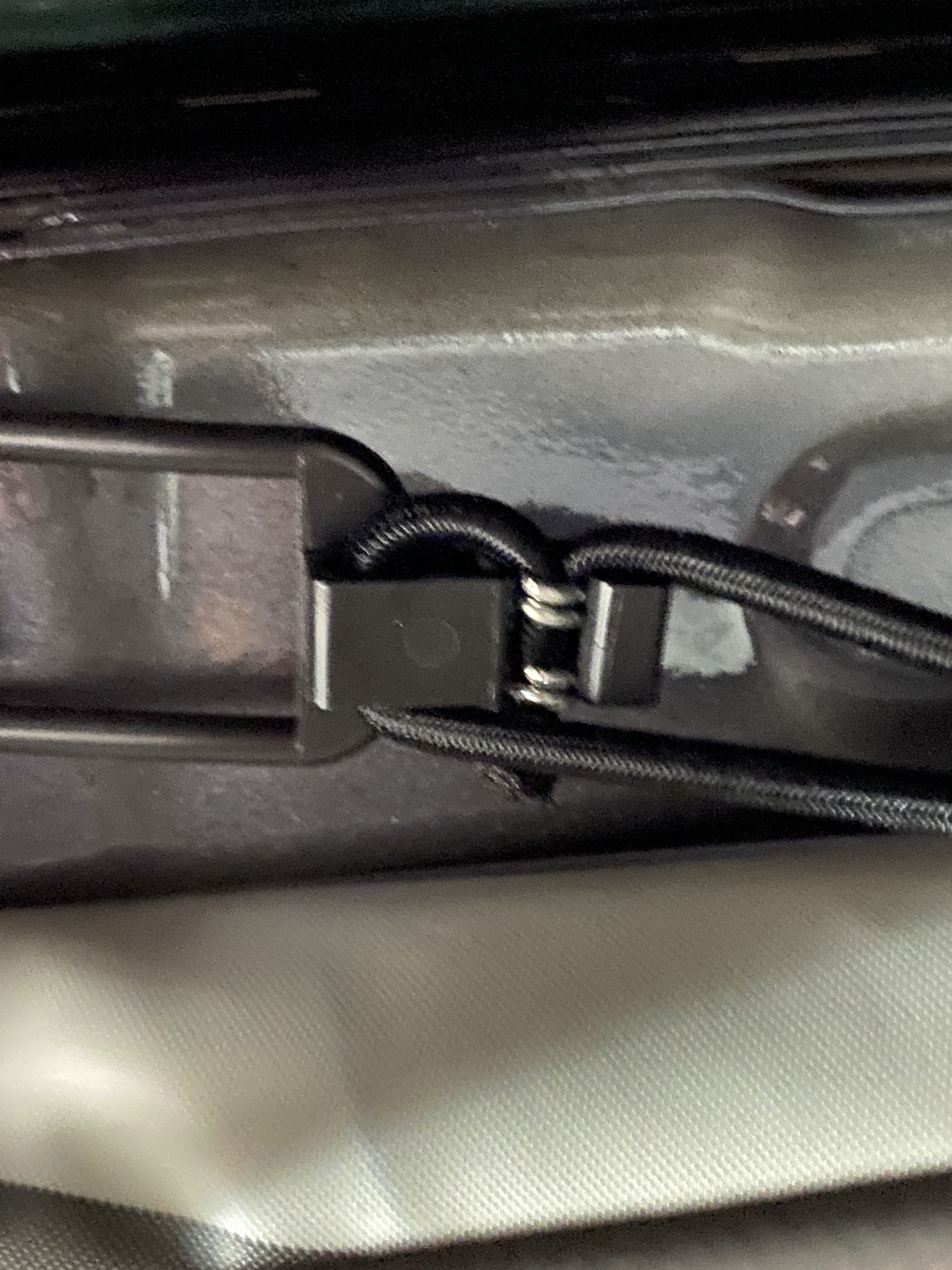

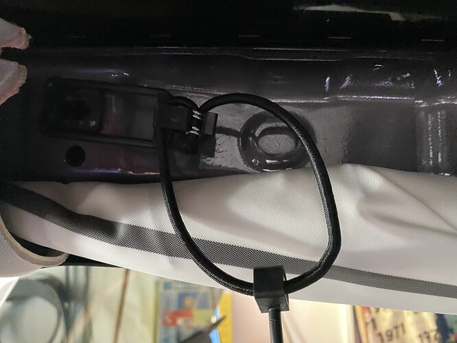

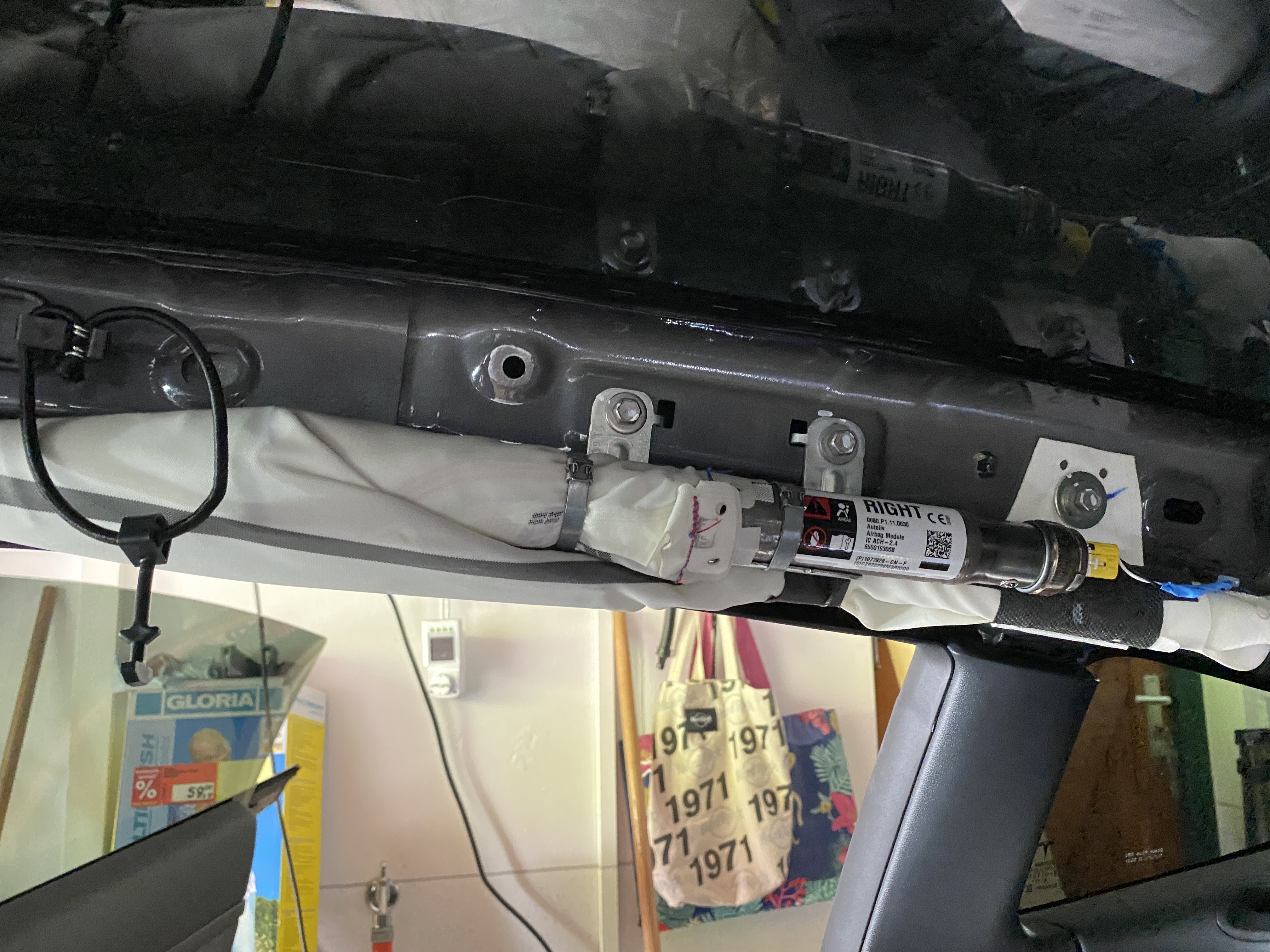

Kann ich gerne nachreichen, hab auch erst die Hutablage ausgebaut und sicherheitshalber Fotos gemacht… :wink:

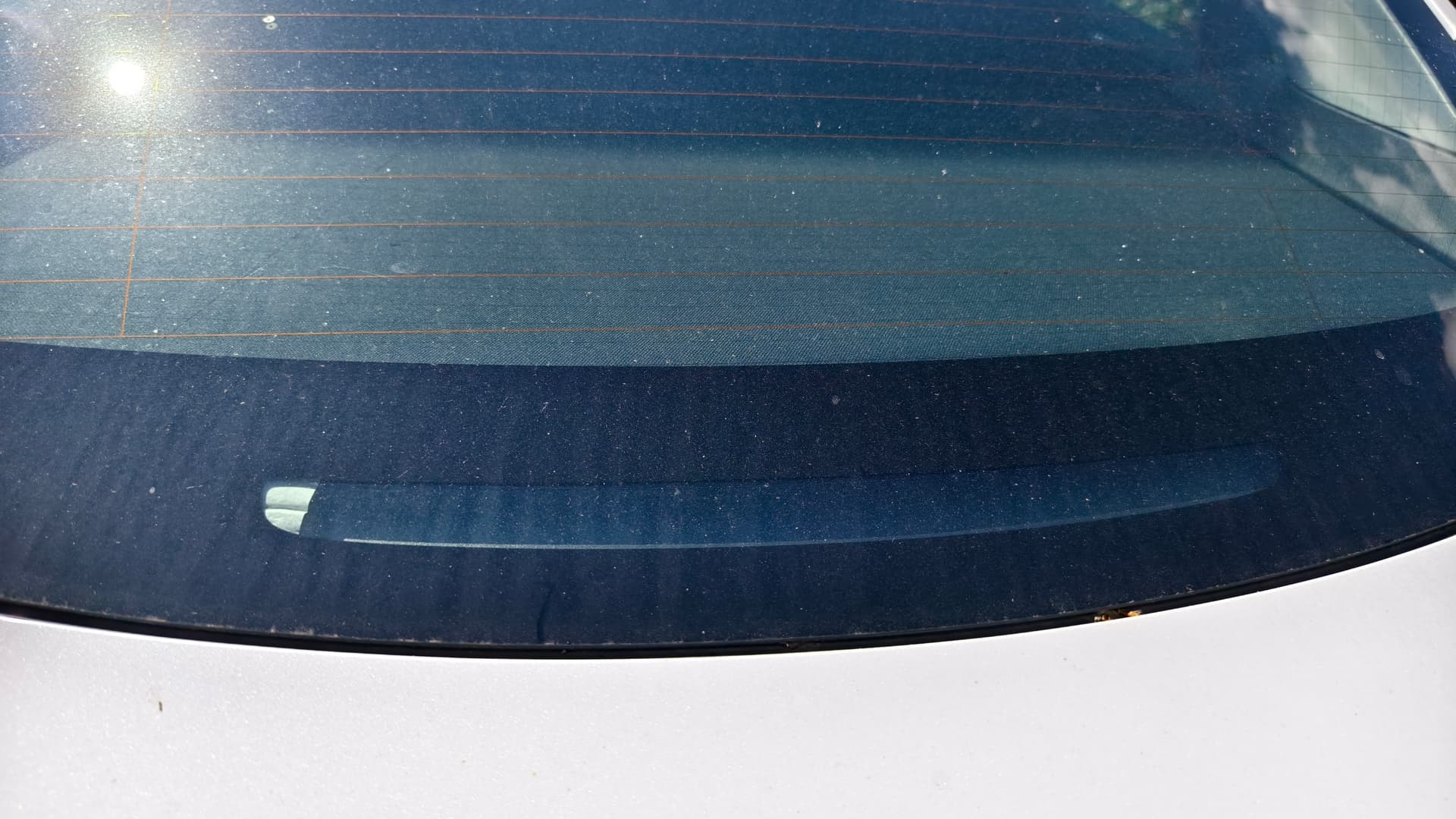

Glaube dass ich thematisch hier reinpasse. Hab mir heute nach der Waschstraße mal den Wagen hinten genauer angeschaut… Was ist das für ein Wetter vor der Bremsleuchte?
Das Wetter vor der Bremsleuchte sieht doch gut aus! :high_brightness: :wink:
Aber Dein Beitrag wäre hier noch ein bisschen besser aufgehoben:
