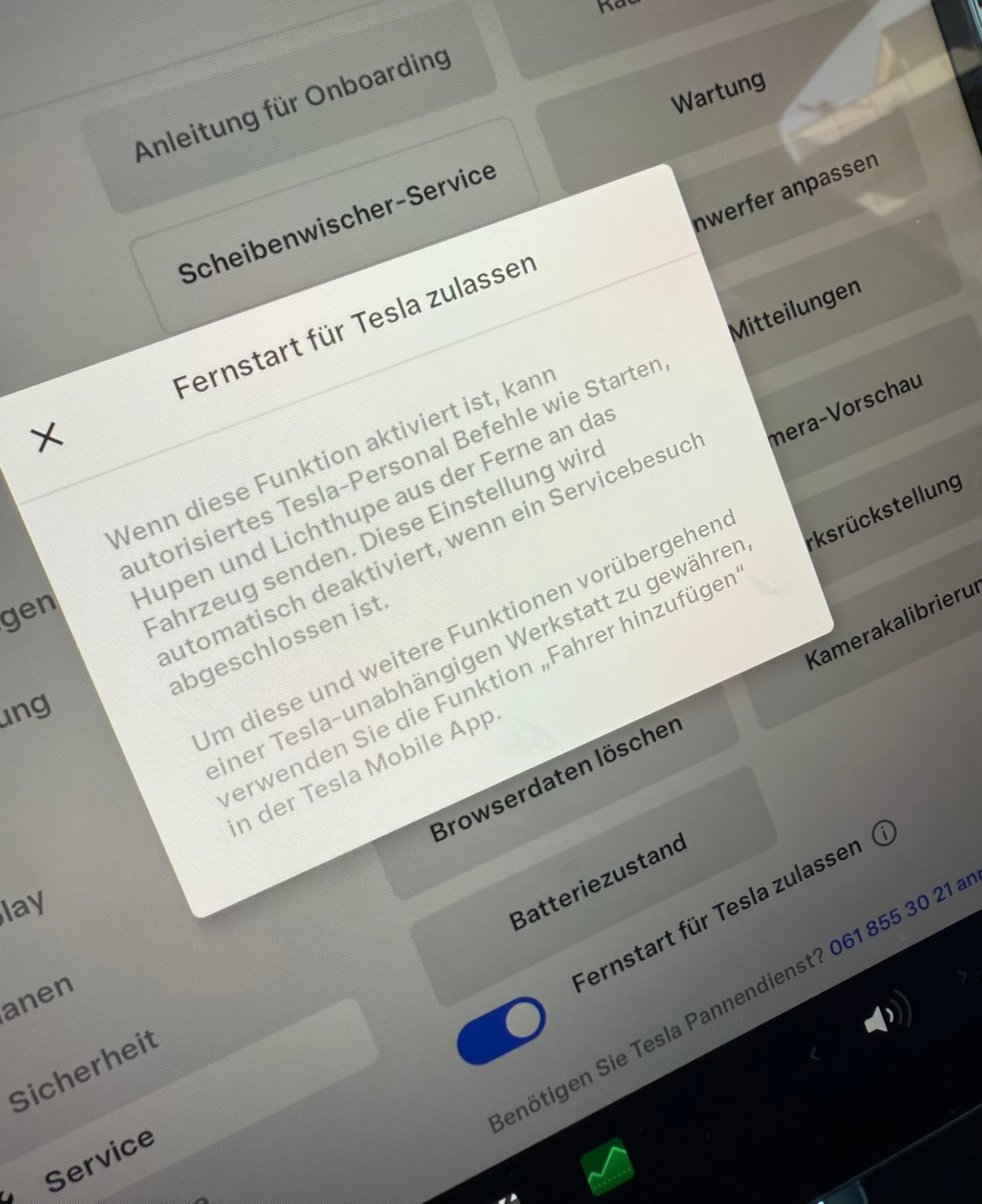

Ooh, es ist wohl das Zubehör eingeschaltet lassen. Das habe ich tatsächlich kürzlich getan. War für eine Reise und wird morgen mal deaktiviert.
Mir fällt das zum ersten mal auf. Habt ihr das an oder aus?
Ich kenne es noch nicht. Vielleicht kann Tesla so die Wagen im SeC selbstständig in die Werkstatt fahren lassen? Aktuell muss da ja immer ein MA hingehen und das Auto holen.
Eher nein da steht Starten, Hupe und Lichthupe.
Liest sich wie z.B. könnte also auch mehr sein?! Nicht dass es mich stört. Die können mich auch gerne täglich autonom zum Arbeiten fahren :slight_smile:
Ich glaube nicht dass das neu ist. Aber eventuell gibt es den Knopf nur wenn ein Service Termin bald ansteht?
Hier wurde das schon vor 2 Jahren besprochen:
Die Funktion gibt es schon lange. Früher musste man dem SeC ja Schlüssel und PIN geben. Dann haben sie irgendwann mal eigene PINs setzen können.
Seit mindestens 2022 bekommen sie Vollzugriff aufs Auto, wenn man einen gebuchten Service hat und sich im Geofence des SeC befindet. So wie es da steht, kann sich das SeC quasi selbst als Fahrer eintragen. Für freie Werkstätten muss das der Owner Account erst anstoßen.
Diesen Schalter, das nicht zu erlauben, habe ich aber noch nie gesehen. Auch gerade nicht, im Model 3 2022 mit 2025.26.7
Eventuell kommt er nur, wenn man einen offenen Service Termin hat.
Ich warte mal ab ob der wieder weggeht oder bleibt….. mir viel das noch nie auf…. Aber logisch wäre es…..

Was soll der denn erklären? Da geht es doch um etwas, das nicht von der Einstellung abgedeckt ist.
Der letzte Absatz ist doch nur ein Hinweis, dass die erlaubte Zugriffsmöglichkeit nur für Tesla-Werkstätten gilt.
Dann ist es aber ein Bug welcher schon mindestens 3 Jahre existiert.
