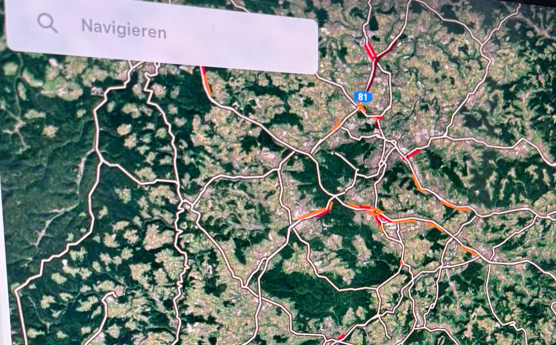

Dann liegt der Verdacht nahe, dass das Kartenmaterial dafür verantwortlich ist und nicht die Software.
In der App (Android) - Navigation - sind interessanterweise die Ortsnamen vorhanden…
Mein M3 hat noch die EU-2025.2 und dennoch werden keine Ortsnamen angezeigt.
Dito

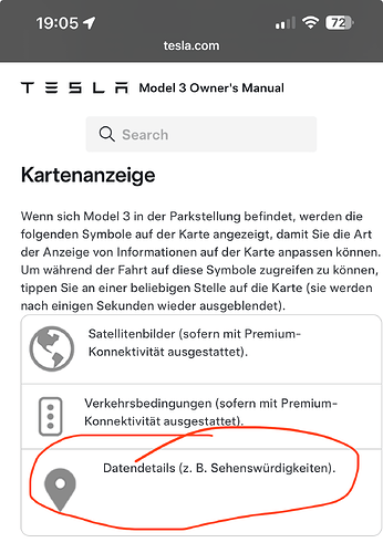

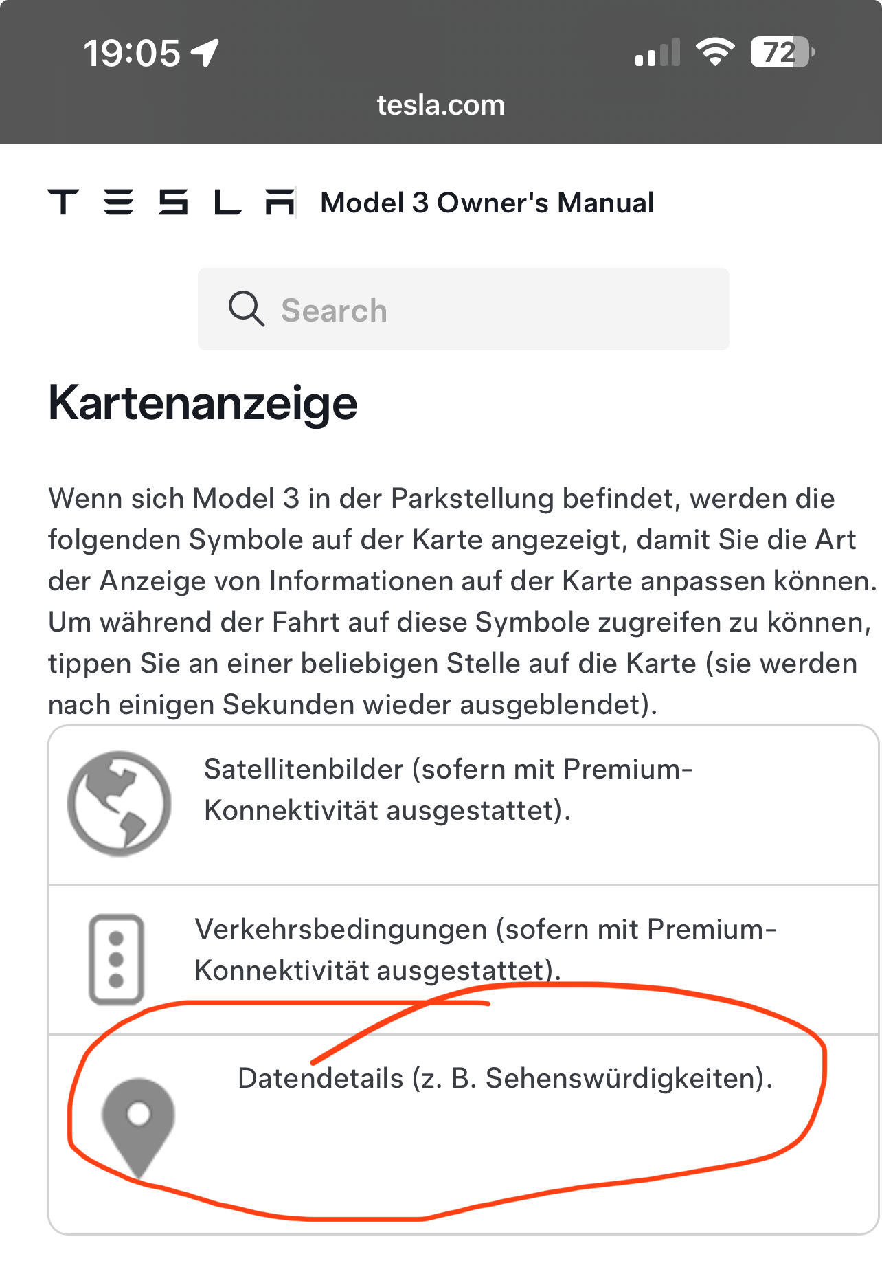

Hat es etwas damit zu tun?
Nein. Ändert nichts daran, dass keine Ortsnamen angezeigt werden.
Kartenversion ist EU-2025.2 und ist damit die aktuelle Version laut Anzeige im Tesla.
Ich bilde mir aber ein, dass vor dem letzten Update (auf o.g. Kartenversion) die Ortsnamen schon sichtbar waren.
Hat jemand mit Opal/Juniper Ortsnamen auf der Karte?

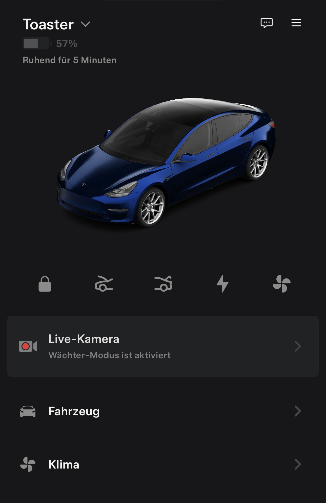

  • Zweite Besonderheit: Trotz aktivem Wächter zeigte die App gestern an, dass der Wagen ruhen würde.
    Ich wollte auf dem Weg zum Auto schon mal die Klima einschalten und stellte dabei fest, dass keine Innentemperatur angezeigt wird - angeblich ruhte der Wagen zu diesem Zeitpunkt seit fünf Minuten:
Ich ging bisher davon aus, dass sich Wächter und Ruhen ausschließen. Nach dem Öffnen des Klimamenüs wurde der Wagen geweckt und zeigte fortan wieder bei jeder Kontrolle den „Geparkt“-Status.
Das ist auch so. Bei dir lag ein Fehler vor. Starte dein Auto neu und beobachte das Verhalten.
Würde ich auch sagen. Ich habe beide Verhaltensweisen mit der 2025.20.6 nicht.

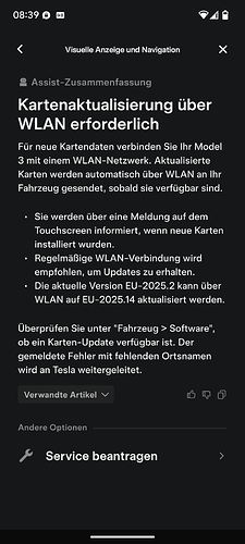

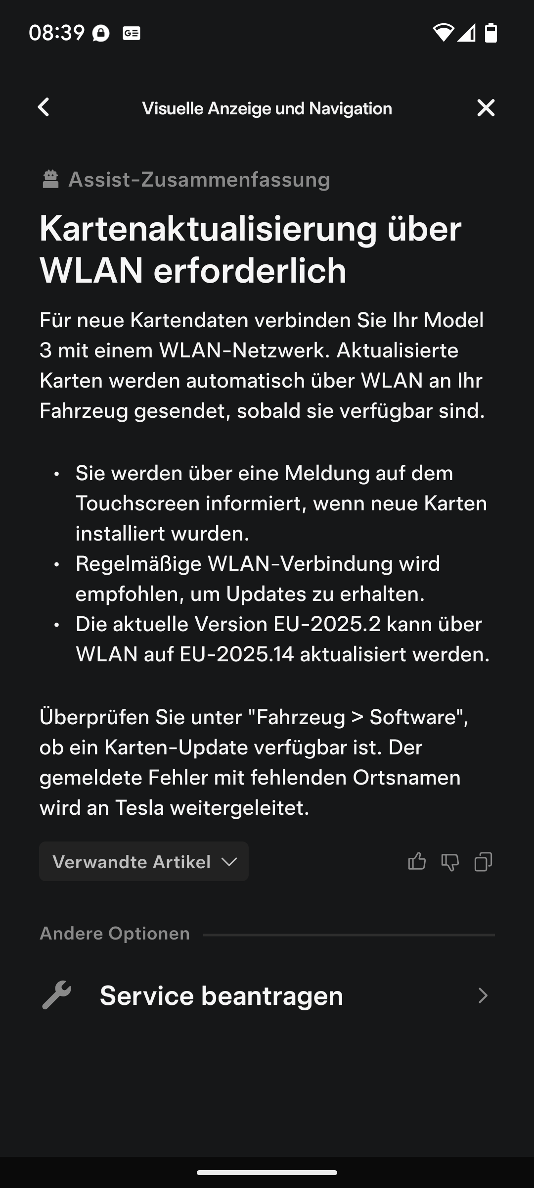

Ich habe den Fehler mit den fehlenden Ortsnamen über die App als Service gemeldet.
Der Assistent rät zum Update der Kartendaten auf EU-2025.14, sagt aber auch, dass der Ortsnamenfehler an Tesla weitergeleitet würde:

Die EU-2025.14 habe ich bereits seit ein paar Tagen installiert.
Trotzdem keine Ortsnamen.
Mal sehen, wann Tesla da reagiert.
