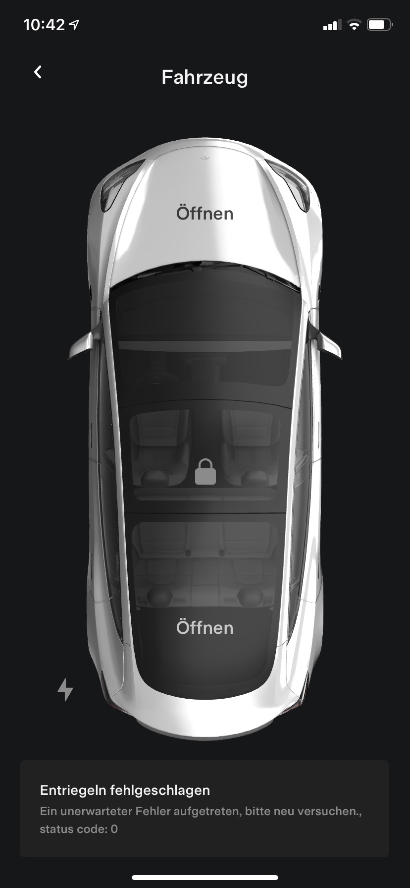

Absolut richtige Entscheidung! Nicht nur das neue Layout ist eine Verschlimmbesserung…auch die vielen Bugs. Wäre ich nur bei der alten iOS geblieben.
Neuester shit: beim Aktivieren der AC geht die Lenkradhzg mit an…bei 34 Grad Außentemperatur.
Und das verknüpfte Handy wird nicht mehr erkannt, obwohl sowohl Wagen als auch in der App die Daten korrekt angezeigt werden.
Schöne Schei…. :face_vomiting:

Stabilität der neuen iOS App: Sero Peuntz
Hatte die letzten Jahre keine derartigen Probleme mit der App…
Habe jetzt einen „Servicetermin“ wegen der Aktivierung der Klimaanlage per App gemacht… Die haben nach Zeitpunkten gefragt, wann die Fehler waren. Schaue mal was als Antwort kommt.
