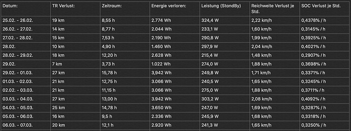

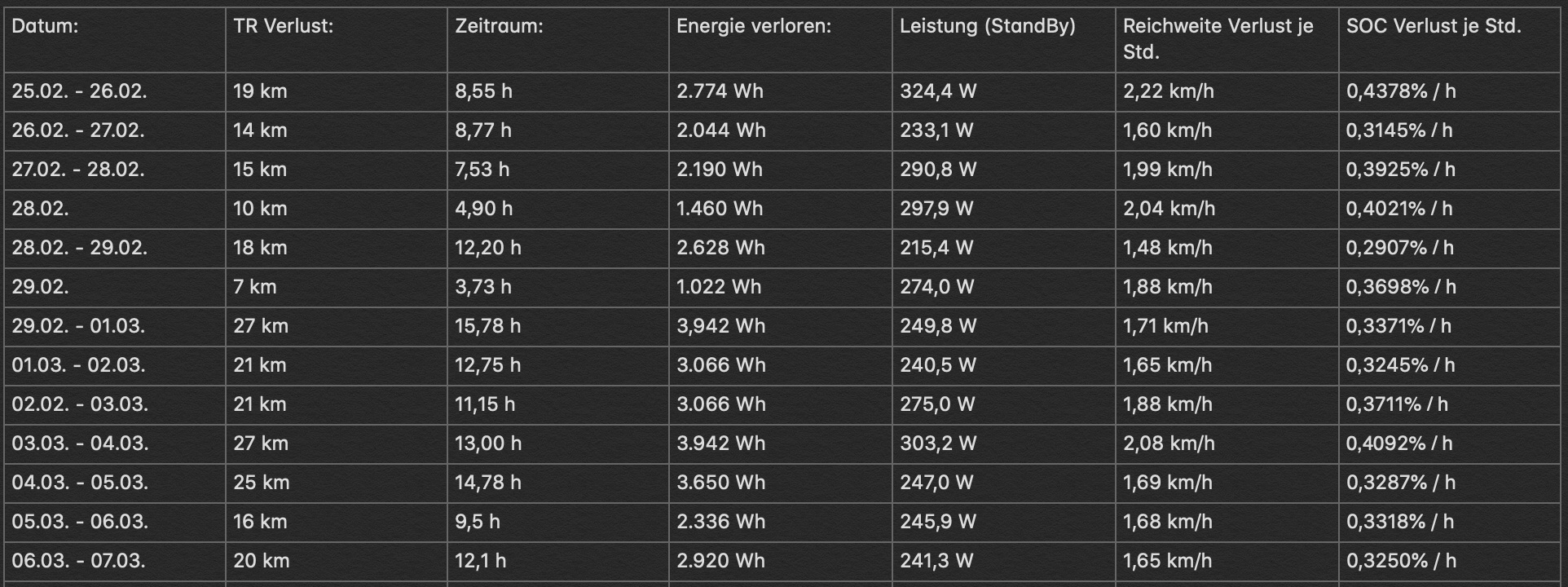

Standby/Vampir/Phantom Verbrauch. Wie hoch ist er denn nun?
Ich habe über einen längeren Zeitraum den SentryMode Verbrauch getracked.
WLAN ist aus,
SentryMode AN,
Update auf erweitert,
App nicht benutzt/ausgeschaltet.
Im Schnitt verbraucht das Fahrzeug 2km TR pro Stunde bzw. 250-300W StandBy.
Das Fahrzeug steht an belebten Orten mit 20-332 Wächter Ereignisse pro Nacht. Interessanterweise sind die Anzahl der Ereignisse unerheblich in Bezug auf Verbrauch.
Ich persönlich finde den Verbrauch zu hoch, gibts Tipps den SentryMode effektiver zu machen?
Wie hoch sind bei Euch die Verbräuche?
