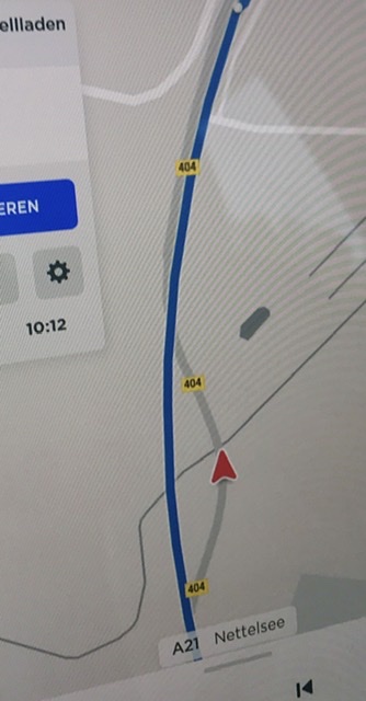

Hier übrigens ein Bild für alle Ungläubigen, die immer noch nicht glauben wollen, dass Navidaten und die Googlemap getrennt sind. Navidaten laufen über die alte Straße. Die Straße wurde aber temporär verlegt, da in der alten Straße eine neue Brücke gebaut wird:

Sehr schönes Beispiel. Bei mir war es umgekehrt: die Karte zeigte noch die alte Verkehrsführung, die Navigation lief bereits über die neue Verkehrsführung. Leider kein Foto gemacht.
