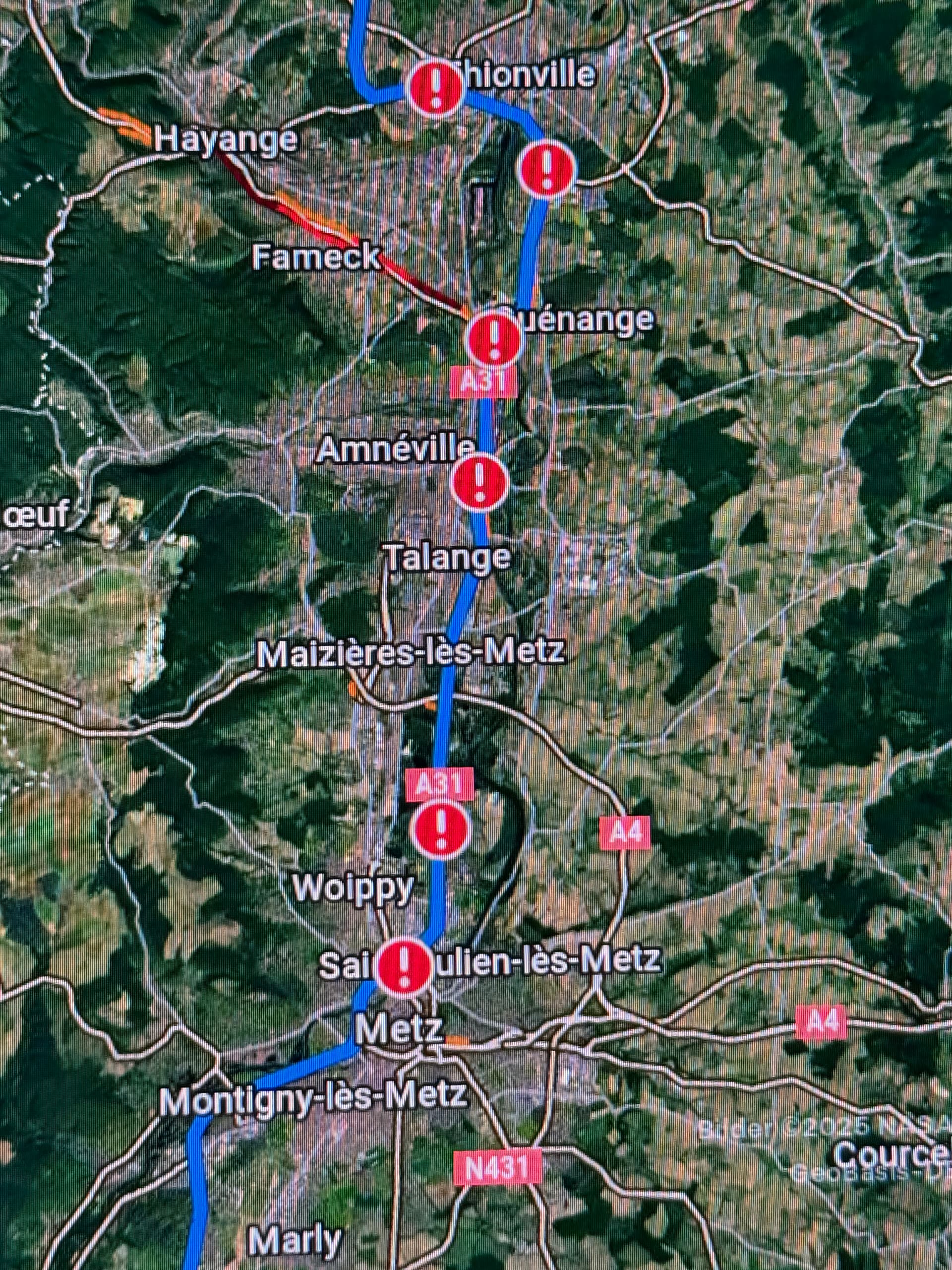

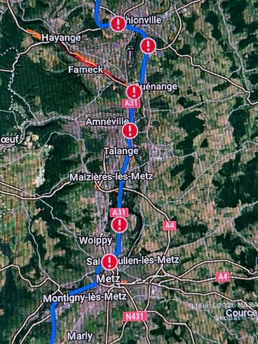

Habe die Tage auch erstmalig bei der Planung meines Road-Trips die ominösen Ausrufezeichen im Navi gesehen.
Wenn es also eine Sektions-Tempo-Kontrolle ist … dann easy und gut zu wissen. Aber schade, dass man keine Infos bekommt wenn man auf die Symbole klickt.
Steht im Handbuch. Hast Du das mal gelesen? Die Ausrufezeichen sind Frankreich only.
Danke für den Hinweis:
Hier dann mal für alle :slight_smile:
Weißes Ausrufezeichen in einem roten Kreissymbol
Nur Frankreich:
Kann möglicherweise eine oder mehrere Geschwindigkeitskameras oder eine Reihe anderer Gefahren enthalten. Model 3 kann auch einen Warnton ausgeben, während Sie sich der Geschwindigkeitskamera nähern. Um diese Funktion zu aktivieren, berühren Sie Fahrzeug > Navigation > Ton für Geschwindigkeitskamera.

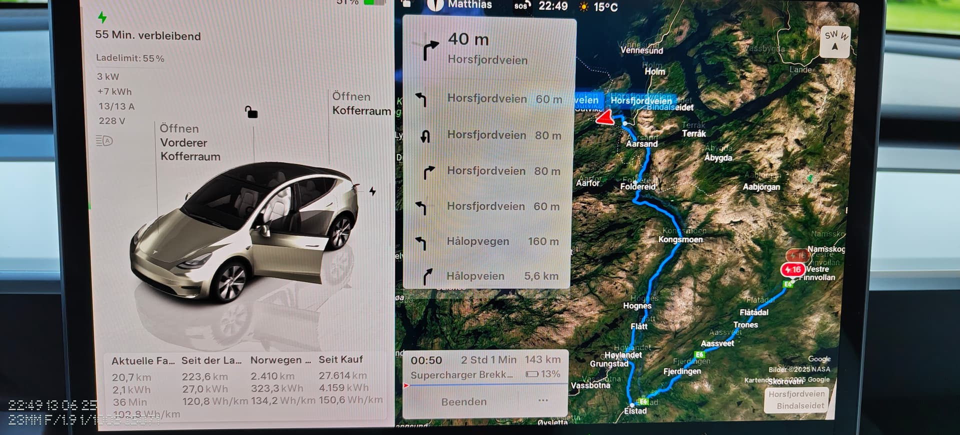

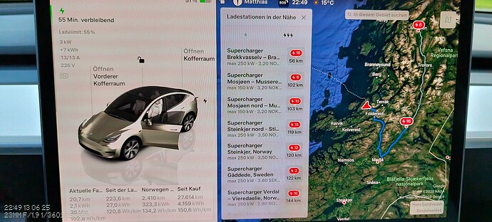

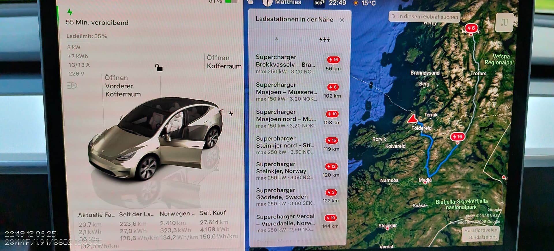

Die Kilometerangabe zum nächsten Lader
zeigt mir 56 km. Wenn ich dorthin fahren möchte sind es aber 143 Kilometer. Musste deshalb per Schuko nachladen um dorthin zu gelangen. Habe ich einen Denkfehler?
Die angeben aus der Tabelle misst die Entfernung in Luftlinie.
Sobald man dorthin navigiert wird die tatsächliche Fahrtstrecke berechnet.
11 „Gefällt mir“
Da steht doch 143km oder?
Luftlinie- erst mit Klick auf Navigation hast Du die tatsächliche Strecke. In deinem Fall wäre der Weg übers Gebirge etwas schwierig. Deshalb nimmt dein Y die Straße mit den entsprechenden Mehrkilometern :wink: Ist übrigens nicht nur bei Tesla so…

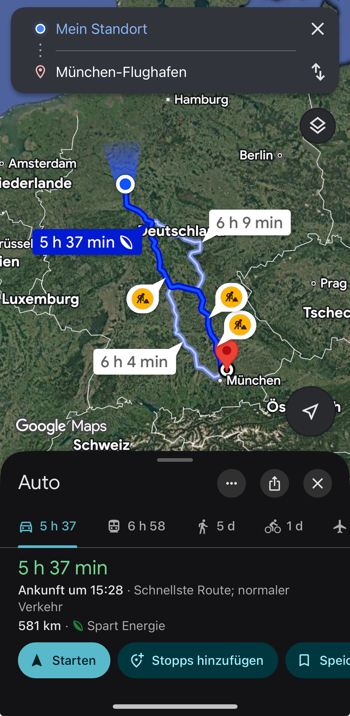

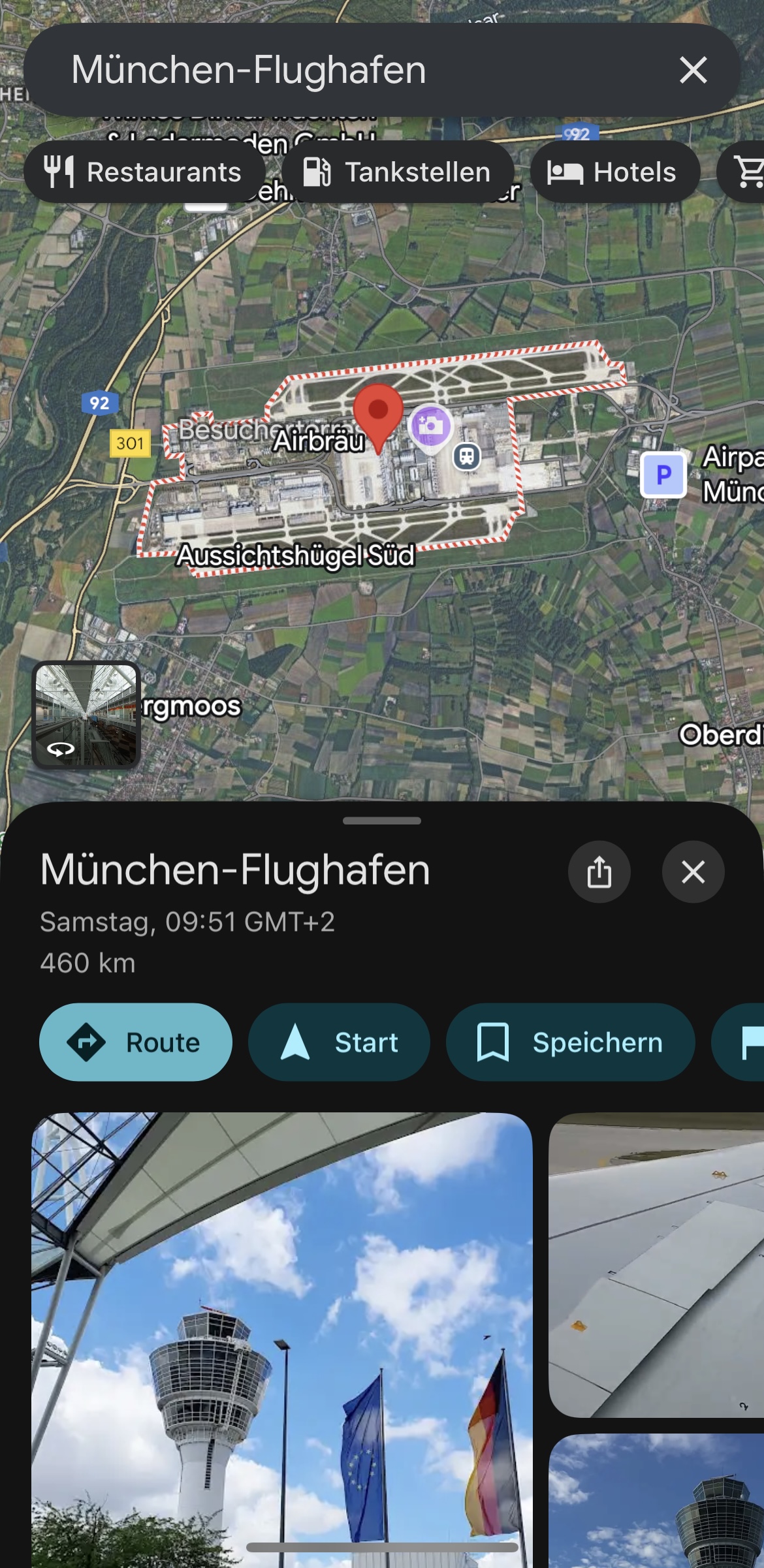

Richtig.

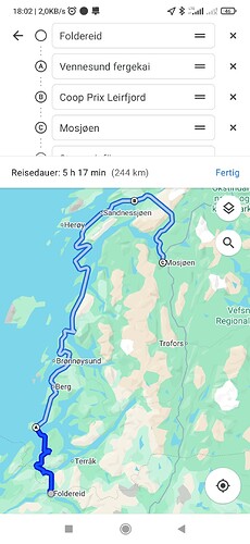

Google Maps:
Die Entfernung als Luftlinie anzuzeigen, würde bei Flugzeugen Sinn machen … bei Autos aber eher weniger :wink:
In der ersten Auswahl hat man noch keinen der später gezeigten Routenvorschläge gewählt, daher kann weder die Tesla Navigation noch Google Maps sagen wie lang es wirklich wird.
Auch dort nicht, da Flugzeuge nicht generell entlang dieser Linie fliegen :wink:
Die Luftlinienentfernung lässt sich einfach und schnell berechnen.
Gibt halt einen ersten Anhaltspunkt, wie weit es ungefähr ist.

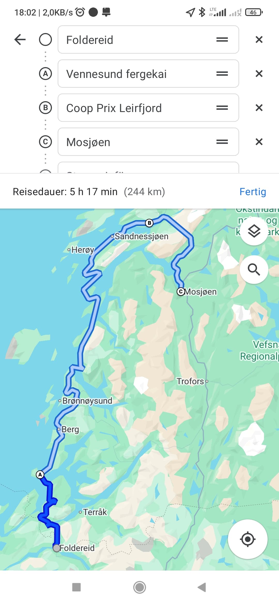

Luftlinie wurde schon erklärt, dein Beispiel aus Norwegen zeigt aber eine (generelle?) Schwäche automatischer Navigation auf:
Mindestens in Tesla Navi muss aktiv „Fähren verwenden“ angeklickt sein.
Das ist in Norwegen meiner Meinung nach „Pflicht“ :smirk:.
Je nach Präferenz natürlich auch „Mautpflichtige Strecken vermeiden“ deaktivieren!
Ansonsten kommt es zu erheblichen Umwegen, kilometermäßig sowieso, oft, trotz Wartezeit, aber auch Zeitlich.
Selbst dann nimmt Tesla in aller Regel nie den kürzesten Weg…
Ganz am Ende geht es ja im Beispiel über die „E6“ Straße.
Die bevorzugt das Tesla Navi wie in Deutschland die Autobahn… Gibt’s irgendwo eine, wird die einbezogen :dizzy_face:.
Zurück zu deinen Beispielen (tolle Gegend jeweils :beach_umbrella:):
Dann „kennt“ Tesla nicht alle aktiven Fährverbindungen (in N selbst entlang der Küste zwischen Kristiansand und Tromsø ausprobiert :sunglasses:).
Und erst Recht nicht die Fahrpläne…
Dein konkretes Beispiel wäre eventuell so ein Fall wo eine Fähre die Entfernung deutlich reduziert…
Da hilft nur auf digitalen oder analogen Karten nachsehen ob es einen kürzeren Weg (inklusive Fähre/mautpflichtige Brücke oder Tunnel) gibt.
In Norwegen gibt es zudem für die Landesteile online Fahrpläne, um zu sehen wann und wo welche Fähre fährt.
Im März 23 hatte ich einen Fähranleger der zum Beispiel laut Google Maps eine gute Verbindung war.
Bei 1m Schnee auf der Rampe und ansonsten gut geräumten Straßen und Wendeplatz war ich sofort misstrauisch…
Im Sommer hätte ich wohl erstmal gewartet :sweat_smile:.
Da sind die Webseiten der Fährbetreiber sehr informativ :smirk:.
Edith
Nicht zu vergessen „Zwischenziele“ setzen…
Im Beispielbild mit Mosjøen (6/10 wobei 6 direkt am historischen Zentrum liegt :smirk:) ist der Weg über die Reichsstraße 17 touristisch deutlich schöner und braucht deutlich weniger Strom weil die Fähren ein paar Kilometer sparen und die Reisegeschwindigkeit geringer als auf der E6 ist… sorry für das Abschweifen, aber Norwegen… Ich kann nicht anders :innocent:.
Meinte Theorie: Es würde halt zu viel Rechenleistung verbrauchen, direkt die Entfernung in Straßenkilometern anzuzeigen, weil das System sofort alle erdenklichen Routenvarianten durchrechnen müsste und dann noch prognostizierten müsste, welche Route du wahrscheinlich nehmen würdest. Zudem würde es das System langsamer machen.
Vor der Auswahl einer Route die Luftlinie anzuzeigen, ist schon sinnvoll. Für mich ist das kein Hinweis auf die Streckenlänge, sondern dazu, welches Ziel ich anklicken muss.
Wenn ich zum Beispiel „ALDI“ eingebe und mir eine Liste mit mehreren Filialen angezeigt wird, wovon die nächste 2 km entfernt ist und die zweitnächste 16 km, sehe ich halt direkt die nähere (ja, ich weiß, in topografisch komplizierten Gegenden wie Norwegen kann es sein, dass die Rema-1000-Filiale in 2 km Entfernung auf der Straße weiter weg ist als die in 16 km Entfernung, aber es ist halt ein Orientierungswert).
Oder wenn ich einen Ortsnamen eingebe, den es mehrmals gibt, sehe ich anhand der Luftlinien-Entfernung meistens direkt, welcher der passende ist.
Um die tatsächliche Entfernung zu erfahren, muss man die Route dann eben berechnen lassen.
